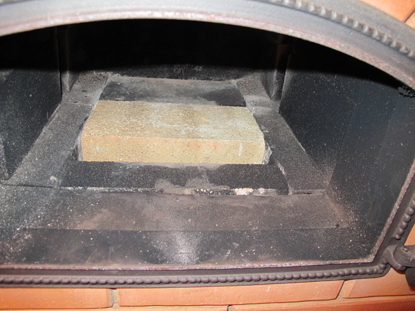

СообщениеДобавлено: Сб 1 Сентябрь 2012, 18:46 Ответить с цитатойВернуться к началу
В продолжение темы http://forum.stovemaster.ru/viewtopic.php?t=6251
переделал свою печь с хлебной камерой в пламенный прогрев последней.
Переделка заняла 15 мин. времени. Заменил два кирпича и добавил один подовый ША9.
Печь уже топится. Образовался один канал А из топки (горелка). Надобность двух подобий СШ- Б проверим позже. Пока с ними ...

Убираем две половинки рассечек ВВ
 Размер файла:  106.99 КБ
 Просмотров:  1124 раз(а)
Вместо них устанавливаем целый кирпич ША8 и 3/4 формируя горелку
 Размер файла:  117.62 КБ
 Просмотров:  1156 раз(а)
Кирпич ставим до упора в стенку
 Размер файла:  127.2 КБ
 Просмотров:  1130 раз(а)
Ставим два кирпича ША9 и спереди вставку на футеровку
 Размер файла:  130.84 КБ
 Просмотров:  1140 раз(а)
СообщениеДобавлено: Сб 1 Сентябрь 2012, 20:53 Ответить с цитатойВернуться к началу
Вот и первые результаты...
Хлебная камера практически выгорела от сажи при протопке тем же количеством топлива, что и накануне.
Сравнить можно по фото 089.
Сгорела даже сажа с кирпича на поду в конце камеры. Газы из горелки поднимаются до перекрытия, идут по перекрытию, затем по задней стенке и поду, закручиваясь в "клубок". Остывшие уходят в хайло справа-слева. Заметьте, выходы сделаны в 4 ряда и не доходят до перекрытия на один ряд. Как и в банной печи.
Температура в камере через час после вытопа: по стенкам и перекрытию -270, на поду 310 гр.С. Анализ ДГ не проводил. Зима впереди...сейчас закладки неполноценные Sad
Камера после сожжения в топке 6 кг дров
 Размер файла:  105.2 КБ
 Просмотров:  1239 раз(а)

СообщениеДобавлено: Вс 2 Сентябрь 2012, 08:06 Ответить с цитатойВернуться к началу
да уж
на фото только топить начали, а пепла уже на поду сколько ...
как его убирать оттуда в нижний выход? не будет обратной тяги в духовку ...
у меня же его практически нет, а мелочь сдуть не составляет труда
да и потом, я делал из того что есть, без координальной перестройки печи
