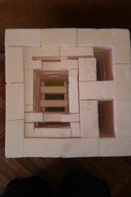

Добрый день уважаемые печники! У меня возникла необходимость в выборе и постройке банной печи! Перерыв много информации в интернете, я пришел к выводу, что мне очень нравиться конструкция БИК П3. Хочется сложить эту печь своими руками. Фундамент уже есть.
Так вот, в связи с возведением возникли вопросы:
1. Возможно ли уменьшить в плане печь, сделав ее не 4X3,5 кирпича, а 3,5X3,5 c учетом перевязки швов. Из этого всего получиться уменьшение длины топливника и места для камней и уменьшение ширины первого низходящеко дымохода. Будет ли такая конструкция работать.
2. Так же существует необходимость переноса дверцы для камней на ту же сторону где расположена поддувальная и топочная дверцы.

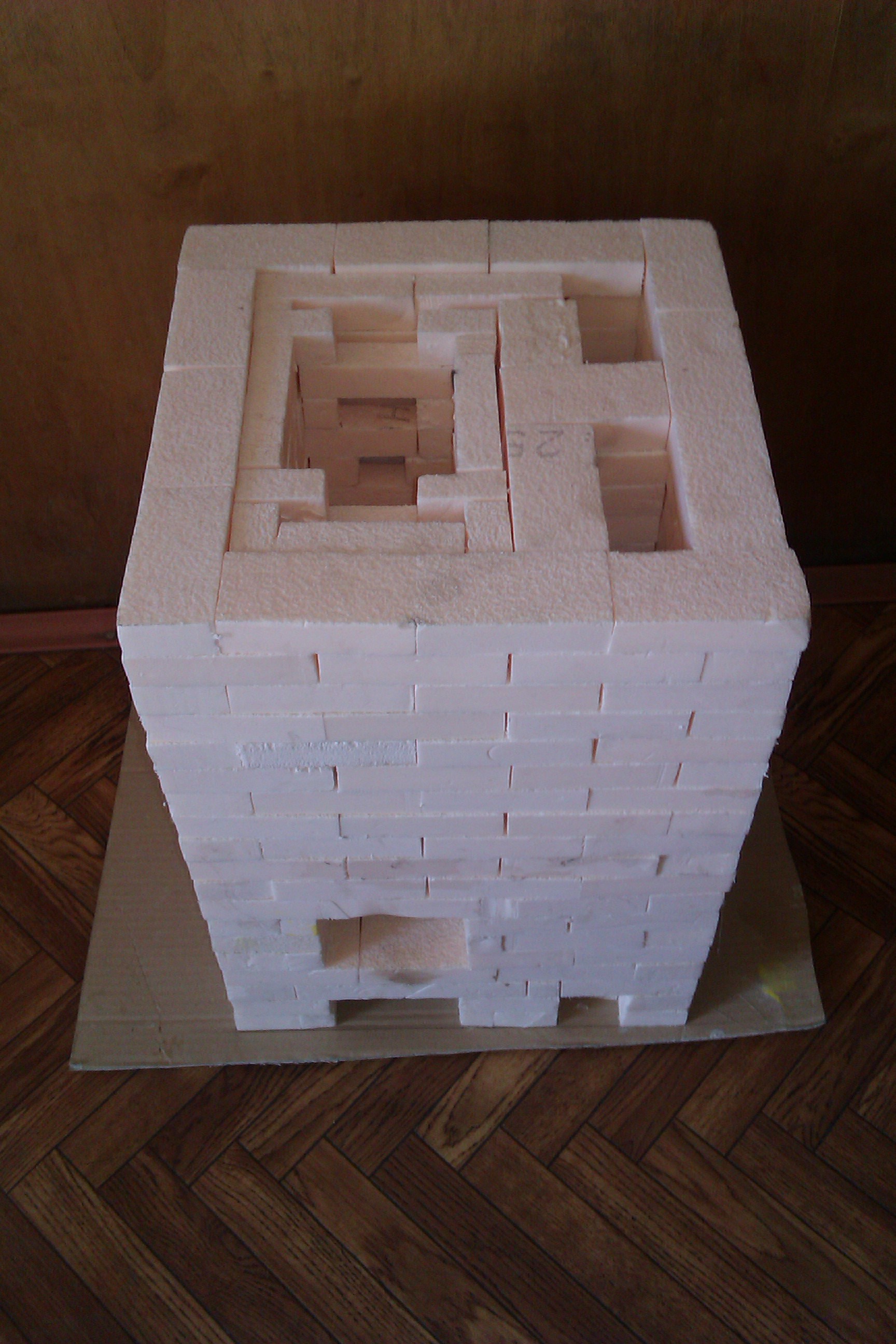

Чтоб не быть голословным и не задавать пустые вопросы я сделал макет такой печи. Конечно придется много резать, но вроде все получается! Единственное что меня мучает, так будет ли все это работать и не дымить.
3. Еще есть необходимость переноса трубы на середину печи вдоль крайней стенки, не в центр. Как правильно это сделать через колпак или просто построив "Г" образный дымоход?
4. Возможно ли утроить систему ГВС в данной печи опустив нагревательную "U" образную трубу в первый низходящий дымоход, со стороны, с верху словом, через последний ряд печи? А бак расположить на втором этаже бани.

Для постройки банной печи можно взять исходником любую печь с хлебной камерой.
Но!
В зависимости от объема парилки надо обеспечить минимальное количество камней, которые должны поместится в "корзине".
С ГВС не стоит мудрить - основное предназначение каменки - это нагреть камни, а значит место регистру только после камней,.. возможно еще в канале прямого хода, но не стоит отбирать тепло перед камнями, да если еще и топку уменьшили.

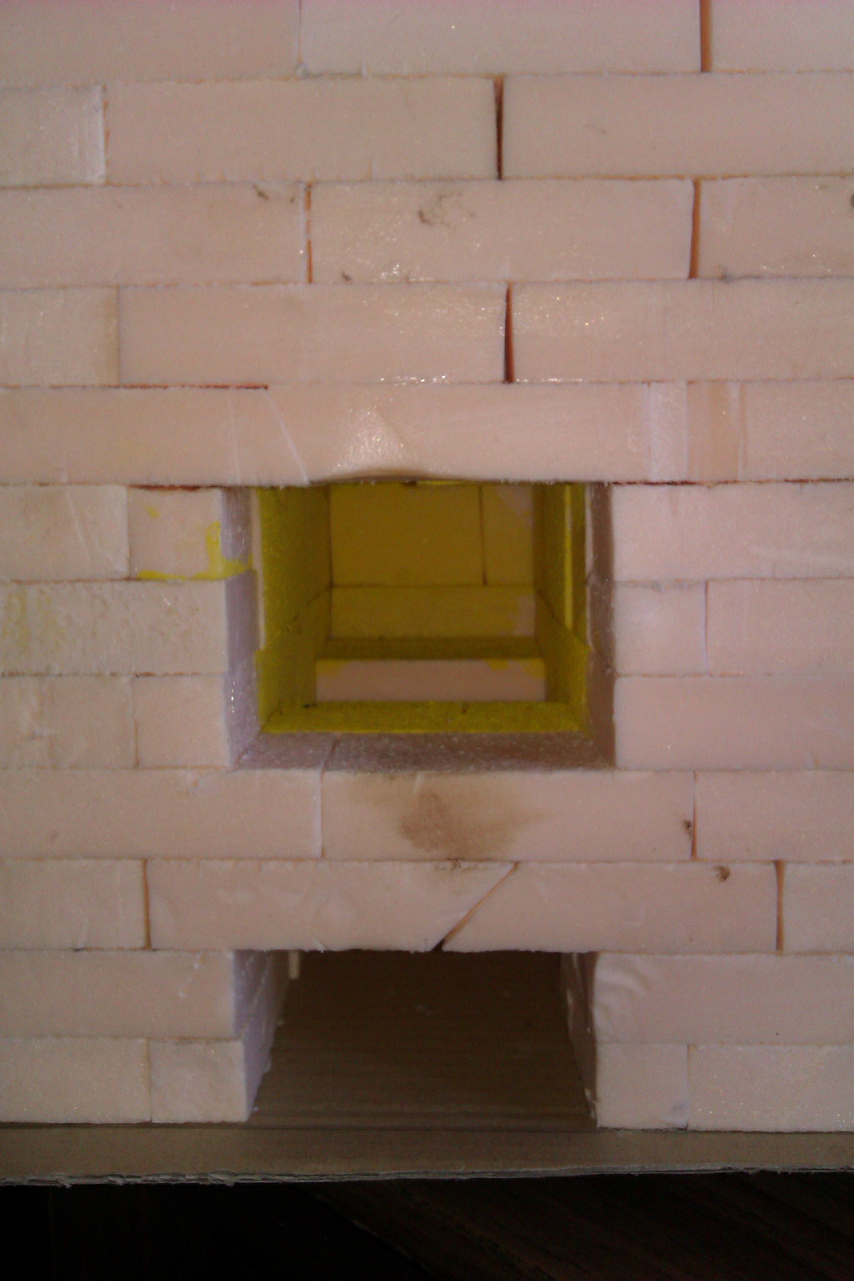

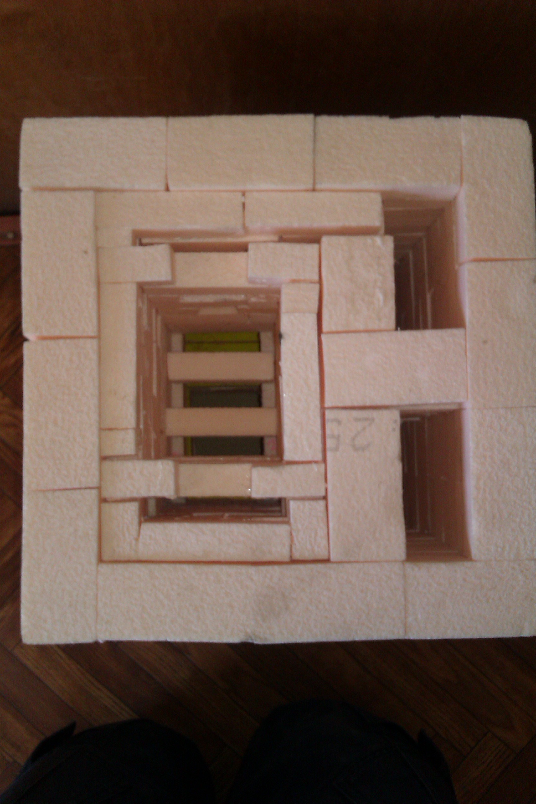

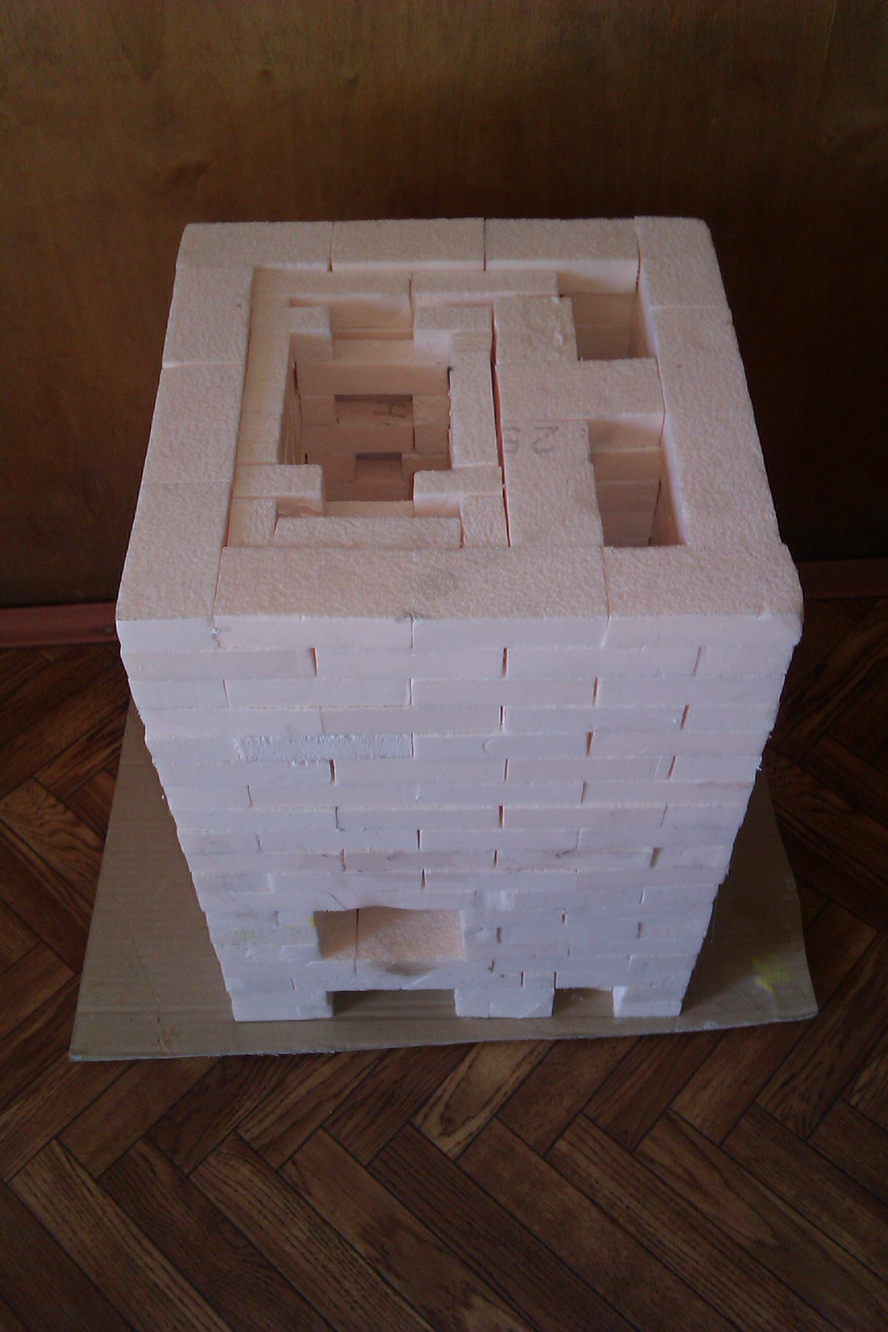

Вот фотки проекта. Прошу обратить внимание на перекрытие топочной дверцы. Так можно делать? Так из-за нехватки длины кирпича придется вставлять кусочек 5-6 см.
Уважаемые печники покритикуйте его (проект) что в нем не так. Если надо сделаю более подробные фотографии.
Кирпичики уменьшал пропорционально реальным размерам

Над топочной дверкой лучше сделать симметричную вставку - два запила по краям (как слева), а посредине кирпич в виде трапеции, меньшей основой вниз.
Для "что не так надо" порядовку.
