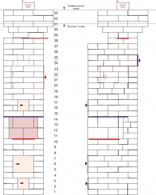

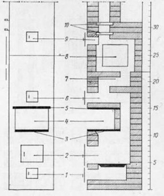

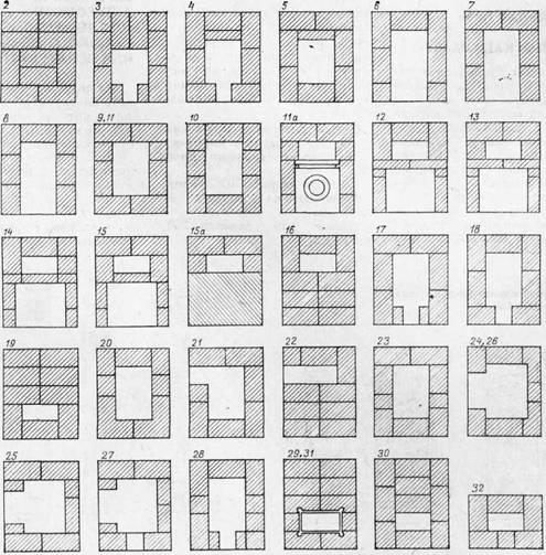

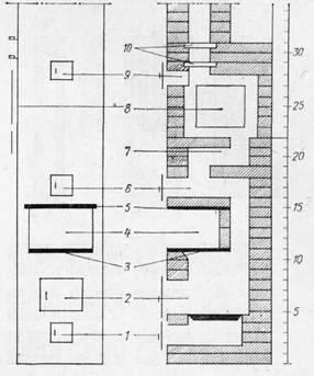

Уважаемые гуру печных дел!
Для дачного бревенчатого домика 4х4м по полу (4х3,3м по потолку - боковые стены сделаны "теремком") нашел печь, которая удовлетворяет всем моим требованиям (см. вложения). Основное - согреться в весенне-осенний период. Зимой дача не используется.
Первая проблема - высота потолка 213см. Печь не влазит. Требуется убрать минимум ряда 3-4. Духовой шкаф нужен. Его высоту можно сократить на 2 ряда. Посоветуйте, что еще убрать, не снижая работоспособность печи? Теплотворностью можно немного пожертвовать - печь будет стоять почти в середине комнаты.
Второе - нужно перенести трубу назад (диктуется конструкцией переводов пола и потолка). На мой взгляд, просто развернуть на 180 градусов ряды, начиная с 28-го будет неправильным - в верху будет прямой ход без дымооборота. Очевидно, надо менять и конструкцию ниже (ряды 19-22)?
И третье - Хотелось бы выход трубы сделать не в кирпич, а в полкирпича, чтобы использовать далее сэндвич на 150 для выхода через холодный 2 этаж на крышу. Как и в каком ряду сделать переход?
Для справки: расстояние от пола до конька крыши 5,2м, до конца будущей трубы - 5,7м.
Очень прошу не отправлять за советом к местным печникам - ведь для этого и существует форум )) и не советовать почитать здешние посты. Читал. Да, есть ответы как уменьшить высоту, но для других печей.

По поводу трубы; у Вас духовка служит рассекателем, так-что нет принципиальной разницы, где делать выход в трубу. По высоте; уберите 20,21,22 ряды. Выход ДГ перенесётся на фасад( избежите прямого хода ДГ).
Спасибо, Виктор!
А что с переходом трубы с 1 на 1/2 кирпича? Тяга не нарушится? Желателен выход дыма сделать в задней правой четверти печи. И нужны ли 2 задвижки, если зимой печь использоваться не будет?

Для данного обьёма топливника 1/2 достаточно. Ставьте одну. По ППБ одна с отверстием или срезанным углом. Выход ДГ в трубу- в задней части, по фасаду я имел ввиду вход ДГ в духовку.

Elm
Сообщения: 1413
СообщениеДобавлено: Вт 24 Апрель 2012, 20:33 Ответить с цитатойВернуться к началу
Можно отказаться как от варочной плиты, так и духовки в пользу высокой хлебной камеры Surprised в которой df и варить можно, и запекать.
Саму дверку можно взять от старой газовой плиты, доработав по герметичности.
А так еще добавлю:
Горизонтальные швы в 0.5 см
Почему-то показано два ряда цоколя - хватит и одного.

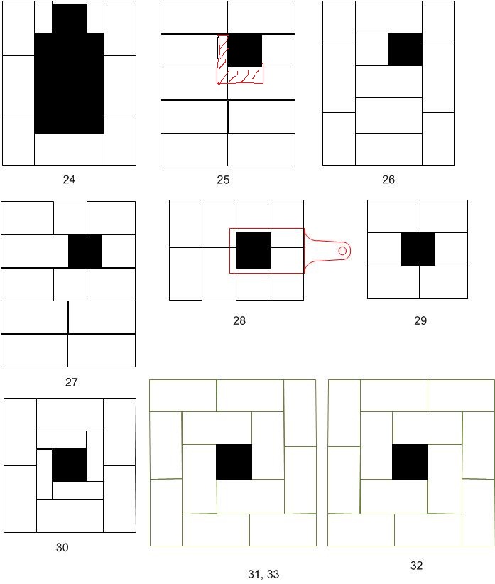

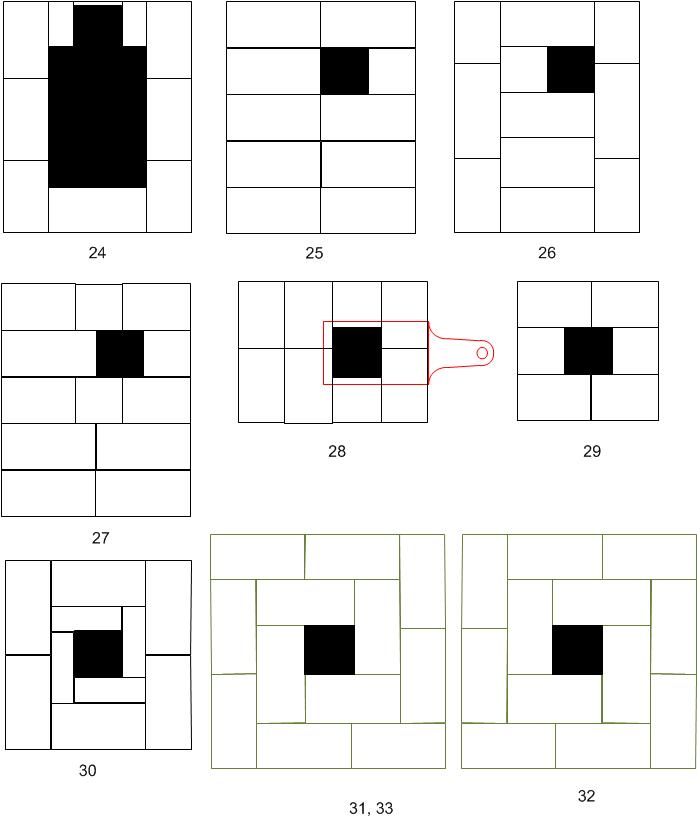

Исходя из ваших рекомендаций, попробовал прорисовать верхние порядовки с учетом удаления 1-го, 20-го, 21-го и 22-го рядов и переносом трубы назад вправо.
Можно ли выполнить таким образом переход дымохода на 1/2 (в перекрышке) или лучше это сделать в начале трубы?

СообщениеДобавлено: Пт 27 Апрель 2012, 18:54 Ответить с цитатойВернуться к началу
По вашему рисунку труба получилась на фасаде.

СообщениеДобавлено: Пт 27 Апрель 2012, 19:06 Ответить с цитатойВернуться к началу
Да нет, я направления не менял. Фасад снизу. Как и в исходных порядовках. Или я что-то недопонимаю... ))

СообщениеДобавлено: Пт 27 Апрель 2012, 19:10 Ответить с цитатойВернуться к началу
на рисунке 24 ряд прочистка над духовкой по фасаду.

СообщениеДобавлено: Пт 27 Апрель 2012, 19:20 Ответить с цитатойВернуться к началу
Виктор_А писал(а):
.....труба получилась на фасаде.
Рисунки делал для себя, но выложу - не судите строго. Для понимания, где будет труба. Распушка не совсем по ППБ, но расстояние между переводами потолка больше не позволяет. Проложу еще между тубой и перекрытием теплоизоляцию до заполнения пространства. Да и печь зимой не топить. А летом - долго не надо. А распушку на 2 этаже наверное еще нужно поднять на пару рядов? А потом ставить переходник на сэндвич.

СообщениеДобавлено: Пт 27 Апрель 2012, 19:28 Ответить с цитатойВернуться к началу
Прочистка сзади, доступ есть?

СообщениеДобавлено: Пт 27 Апрель 2012, 19:40 Ответить с цитатойВернуться к началу
Да, до стены будет около метра. Прочистку перенес "автоматически" вместе с трубой. Если позволяют "Правила кладки печей...", можно и на фасаде оставить.
И все же, Виктор, хотелось бы услышать комментарии специалиста по поводу места заужения дымохода.

СообщениеДобавлено: Пт 27 Апрель 2012, 19:48 Ответить с цитатойВернуться к началу
Так оставляйте. Только скосы на кирпиче сделайте.
