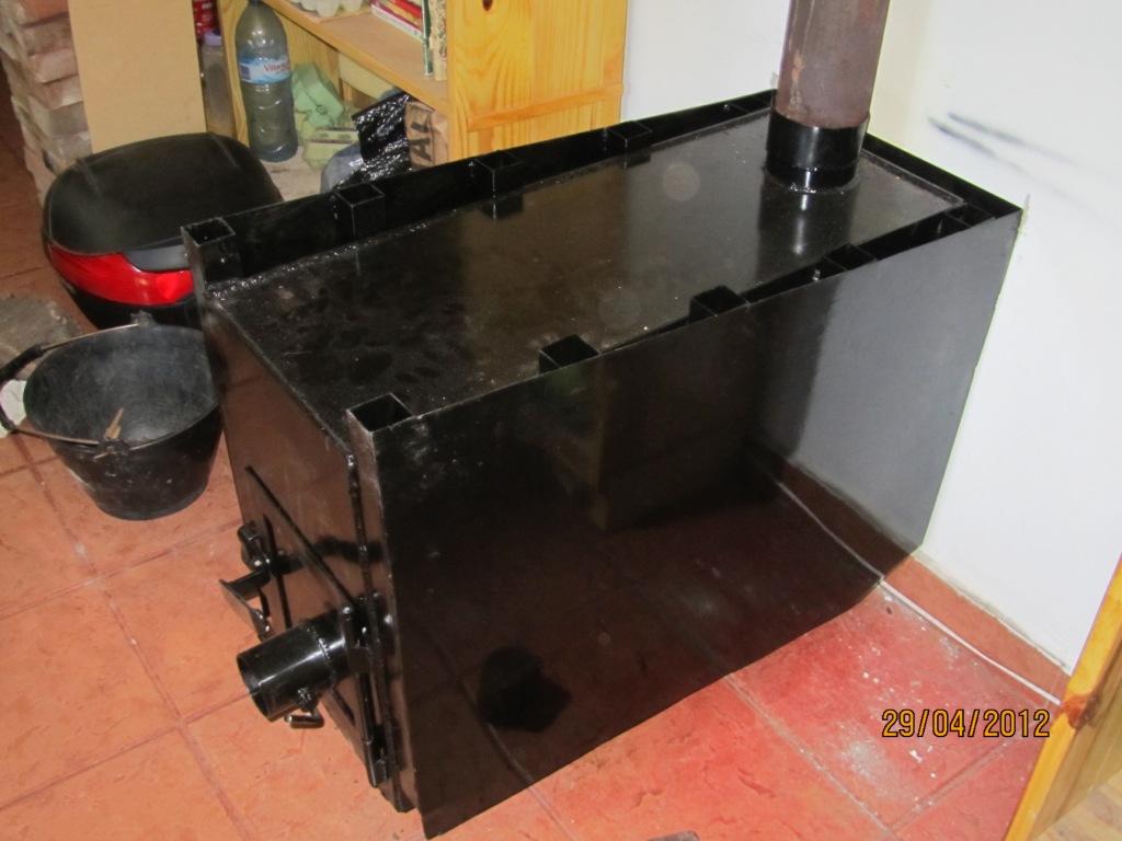

Спасибо всем!
Написал Бурмистрову. Послал 500 рублей (не деньги). Жду чертежи и инструкцию.
Он пишет, что нужна только гибка и саврка. И все "в шоколаде".
Надеюсь.
Отпишусь, как получиться.

Делай буржуйку чтобы камни по кругу были.Для этого печь сеткой с чуть большим диаметром делай.Между буржуйкой и сеткой закладывай камни при переездах камни убирай а они аккумулятороы хорошие.Песчаная засыпка тоже пойдет тогда печь в 2 слоя

Списибо ВСЕМ за участие и подсказки!
Отправил Бурмистрову 500 рублей и получил чертежи и деталировки. Сварил. Правда добавил конвекционные трубы. Камней насыпал...
Отлично! одна заправка дров (четыре полена) И Это горит и греет 11=00 часов подрят.
Материал обошелся в 1500песо - 11250 рублей, да проволока к полуавтомату.
Всем УДАЧИ!
Всем УДАЧИ!
А посмотреть мона?

Ключевое слово - ДЕЛО!
Человек взял денег за работу.
Его работой я очень доволен.
Если бы я знал результат - дал бы в десять раз больше.
С виду железяка, а внутри два катализотора в двух камерах.
И гермодверь не нужна - организован встречный подпор воздуха.
А камни в пазухи добавил благодаря ВАМ.
Но это для инженеров. Все вопросы к Бурмистрову.
