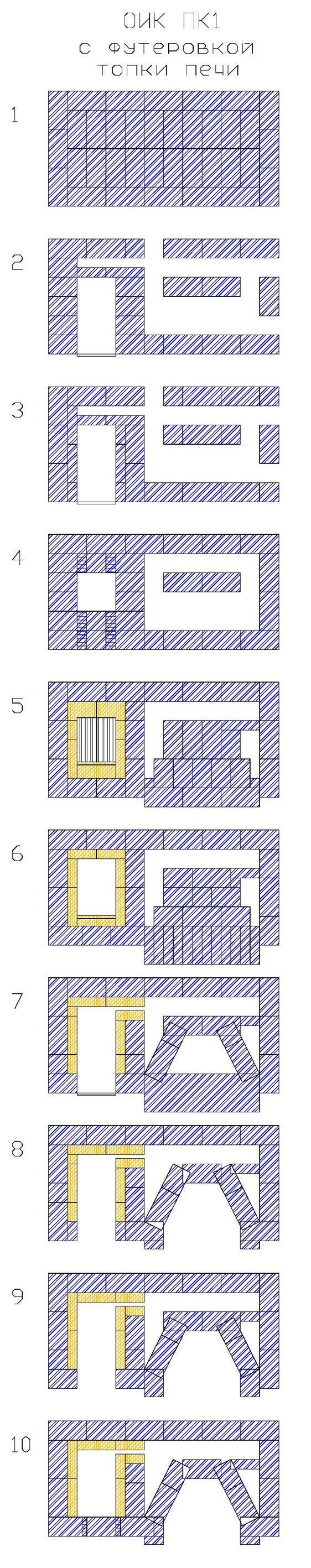

Уважаемые мастера, я выбрал для дома печь ОИК ПК1, но хочу сделать топку печи с футеровкой. Прошу вас критически взглянуть на порядовки, которые у меня получились (правда, пока только до 10 ряда) и оценить, будет ли такая конструкция работать?
abond3
Зарегистрирован: Ср 9 Февраль 2011, 23:23
Сообщения: 45
Регион: SPb
СообщениеДобавлено: Вс 6 Май 2012, 01:40 Ответить с цитатойВернуться к началу
вот порядовки
 Размер файла:  506.5 КБ
 Просмотров:  2034 раз(а)

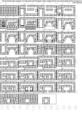

на всякий случай, вот оригинал
 Размер файла:  323.28 КБ
 Просмотров:  1600 раз(а)

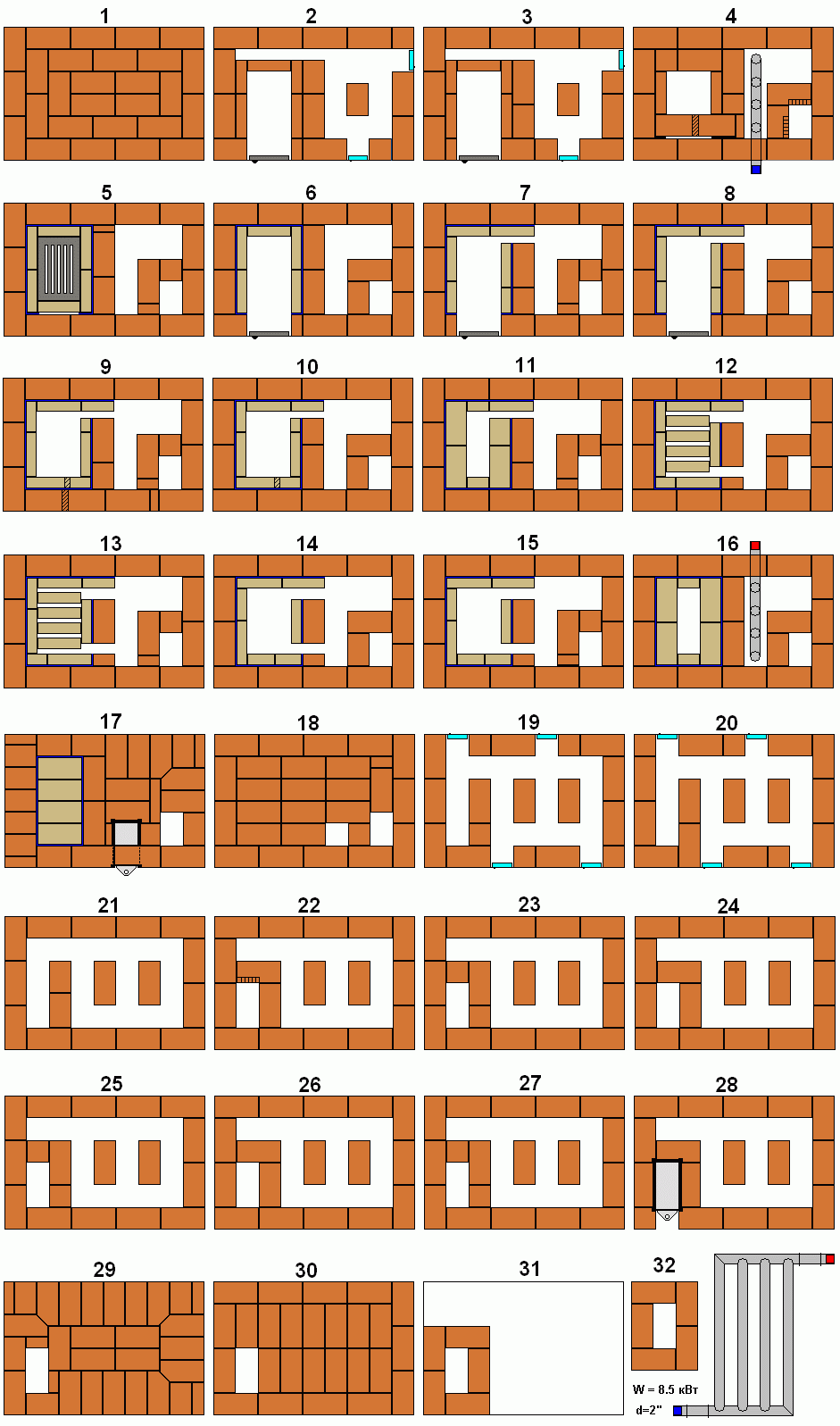

Я футеровку решил так: http://forum.stovemaster.ru/download.php?id=10256
Шамот - восьмой.
abond3
Сообщения: 45
Регион: SPb
СообщениеДобавлено: Вс 6 Май 2012, 09:59 Ответить с цитатойВернуться к началу
по-моему, это другая печь Smile
нет, возможно, они и похожи, но с моим опытом, трудно понять правильно ли сделаны порядовки в моем варианте, глядя на ваш Smile) Хотя, кое-что полезное я для себя увидел, спасибо вам!
Elm
Сообщения: 1413
СообщениеДобавлено: Вс 6 Май 2012, 12:06 Ответить с цитатойВернуться к началу
Я имел ввиду именно футеровку топки похожего размера.

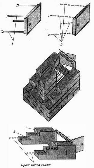

1) Обычно устанавливаю дверки на отожженную проволоку порядка 3-4 мм. В литературе довольно подробно это описано.
Поддувальную дверку и прочистки (для них проволока короче, как и можно только двумя за середину) можно "монолитить", а вот топливная должна иметь некоторый люфт вверх и вбок иначе расколет кладку.
2) Щель перед топочной дверкой лучше делать.
3) Смысла немного...
4) Будет несколько хуже (насколько не знаю) - помимо всего прочего топка задает количество дров в закладке. Чем меньше топка, тем больше закладок приходится сжигать, чтобы прогреть массив.
5) В каминах, что вместе с печами роль зуба выполняет поворот дымохода.
6) Да нормально получается - берется чуть больше чем половинка кирпича (высоту определяем по месту), расклинивается щепками, чтобы красиво была отцентрована и шпателем заполняем щель растовором.
Прочистку можно делать и с шамота, чтобы она специально выделялась цветом, но надо смотреть чтобы было красиво в целом.

Elm
Сообщения: 1413
СообщениеДобавлено: Вт 15 Май 2012, 21:17 Ответить с цитатойВернуться к началу
Люфт не вперед/взад, а порядка 1 мм по верхнему краю, и слева/справа - можно как кусок базальтового картона, так и "распушить" раствор миксером.
Для щели в 1 см перед дверкой удобно использовать гофрокартон в 4-5 слоев - по завершении работ с печкой выжигаем.
 Размер файла:  26.58 КБ
 Просмотров:  1280 раз(а)
abond3
Сообщения: 45
Регион: SPb
СообщениеДобавлено: Ср 16 Май 2012, 12:06 Ответить с цитатойВернуться к началу
на рисунке в центре - это временное положение проволок, что ли? на момент обкладки дверцы?
на первом рисунки похоже на мет. полосы, на втором - на цепочки, это "косички" из проволоки? Тогда какая общая толщина косички?

Elm
Сообщения: 1413
СообщениеДобавлено: Ср 16 Май 2012, 23:23 Ответить с цитатойВернуться к началу
Временное, можно и подпереть дверку спереди, но чаще всего подпорка мешает.
Там пример, когда с помощью полосок - надо на конце сделать "ласточкин хвост", а цепочки - это именно проволока. Косичка после того как свяжется плющится слегка молотком, если она выходит толще шва - прорезаем в кирпиче канавку.
Нужна именно толстая проволока от 3 мм - если тоньше есть риск, что прогорит.
Если нет отожженной, берите обычную стальную и "отпустите", например, прогревая на газовой плите, для топочной дверки надо четыре куска по 1-1.2 м.

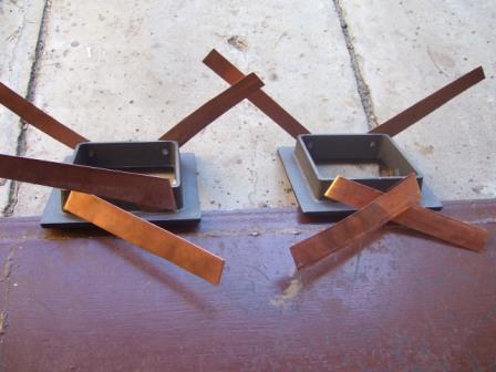

Сообщения: 6058
СообщениеДобавлено: Чт 17 Май 2012, 18:16 Ответить с цитатойВернуться к началу
abond3 писал(а):
Elm, спасибо, буду искать проволоку!
Сами ставим на кляммеры с винтами М6 с коническими г-ми.
А если полоску за киприч загнуть - то дверку из кладки и встав на открытую дверку - не выломать Very Happy Smile
 Размер файла:  27.08 КБ
 Просмотров:  1225 раз(а)
abond3
