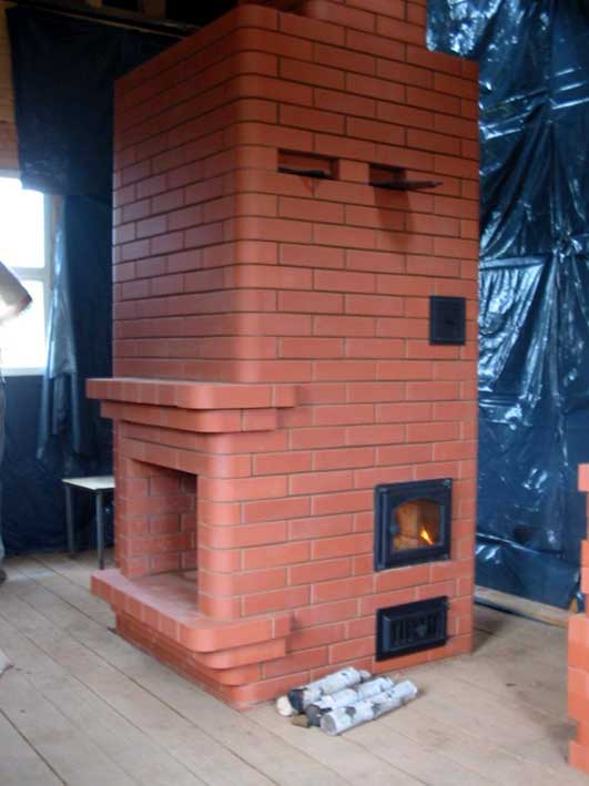

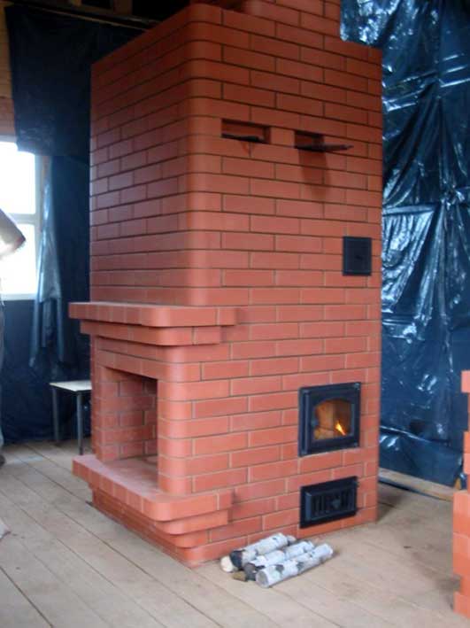

Долго определялись с печью для дома в 40м2. камин и хлебная камера обязательны( отказались от варочной). Нужна печь, чтобы топка и хк были справа от камина. Нам говорили что надо двухколпаковую (хотим кузнецова), чтобы тело камина было теплым, задняя стенка камина должна быть стенкой 1 колпака. ЭТО как?
По бокам камина будет проходить перегородка.
Примерное фото, только нет хк.
Наталья Задорожная
над топкой нужна хк

СообщениеДобавлено: Ср 6 Июнь 2012, 16:08 Ответить с цитатойВернуться к началу

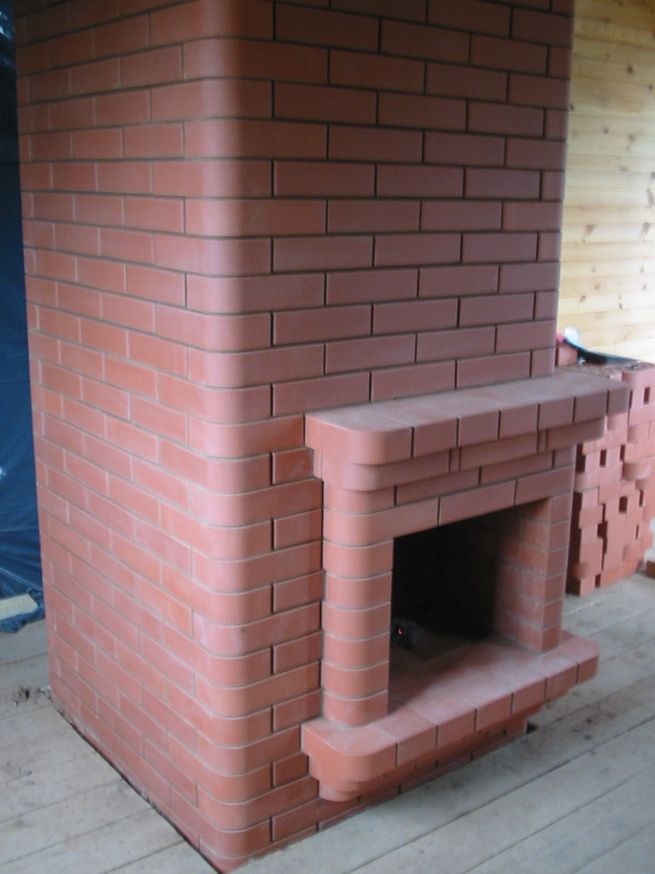

в данной модели задняя стенка камина есть стенка топливника, т.е. прогреваемой части печи. Холодные только одна боковая стенка камина (видимая на фото), за счет чего теплоотдача печи чуть уменьшается. Вторая стенка прогреваемая (см. вложение)
Однако показанная вами печь уже успешно работает в дачном домике в комнате около 30 метров с 2004 года. ХК сделать проблем не составит.
Указанную печь выполнил Илья Спицын.
*на этой печи организована гильзовка трубы с выпуском теплого воздуха из внутренней полости, организацией конвективного потока вдоль металлической трубы через отверстия внизу и вверху
задняя часть печи

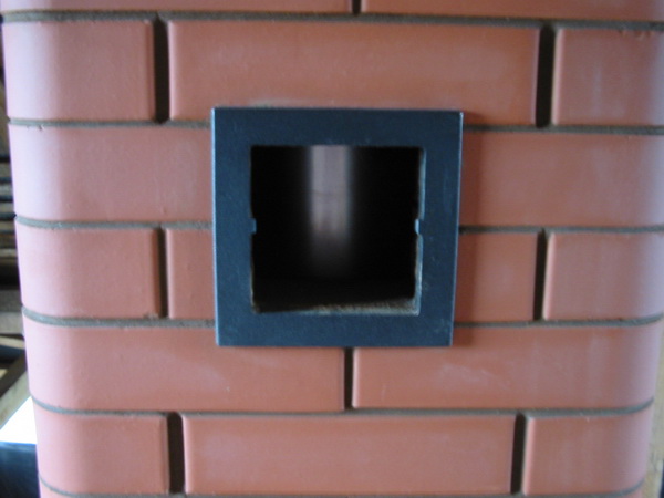

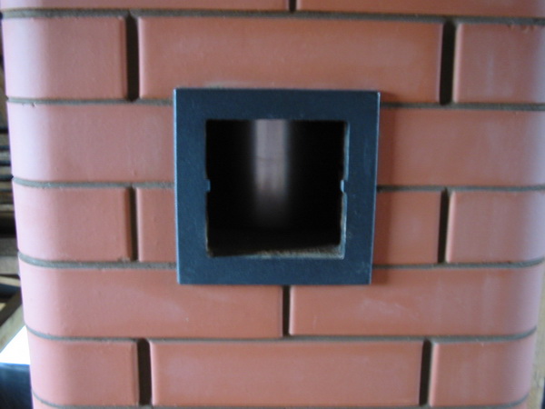

а как это ""гильзовка трубы с выпуском теплого воздуха из внутренней полости"" Shocked
Наталья Задорожная
СообщениеДобавлено: Ср 6 Июнь 2012, 17:26 Ответить с цитатойВернуться к началу

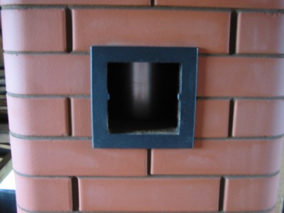

внутри кирпичной трубы огневой канал отделен металлической трубой (гильза), а с объема между гильзой и трубой движется теплый воздух
гильзовка трубы с проветриванием
