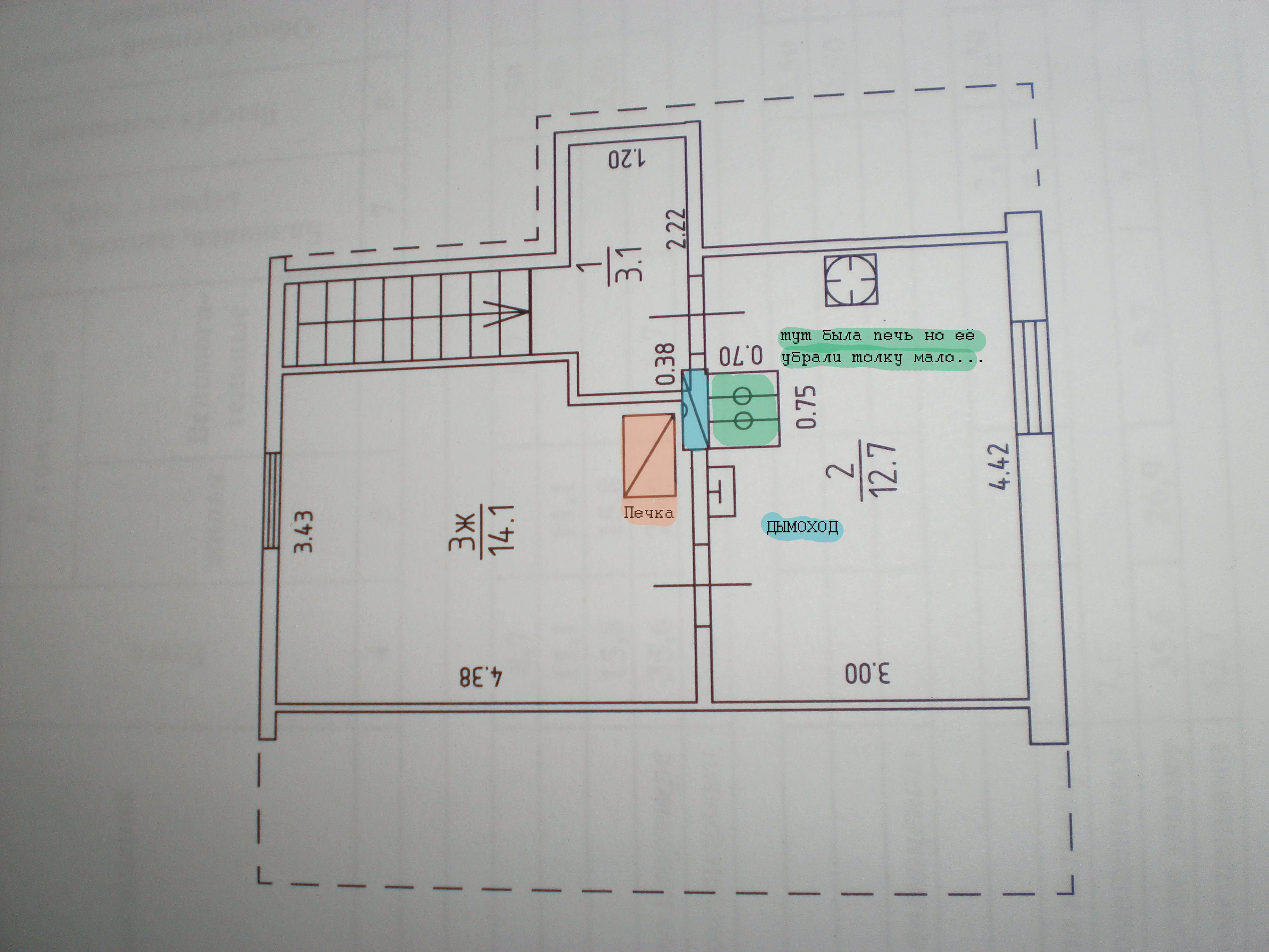

Здравствуйте, помогите выбрать печь. выкладываю план дома... с фото печи которая стоит, греет она только одну комнату. Необходимо греть 2 комнаты.......
План мансарды где стоит вопрос выбора печи
 Размер файла:  752.32 КБ
 Просмотров:  791 раз(а)

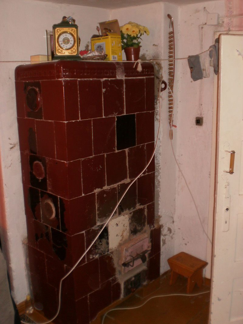

Фото самой печи
 Размер файла:  139.22 КБ
 Просмотров:  740 раз(а)

Вы пишете, что это мансарда - какое основание под печью? - ведь как бы там ни было, но изразцовая печь несколько легче кирпичной...
Что за дымоход? - на него завязаны какие-то печи ниже?
ИМХО, если позволяют условия, сделать комбинацию печь (на зеленом месте)+ щиток (в коричневой зоне).
Это старый немецкий дом у нас весь город состоит из таких домов....Дымоход разделен на 2 части, вся проблема из за него......он посередине с обоих сторон двери, но межкомнатную дверь можно передвинуть и тут стоит вопрос какую печь построить чтобы поставить в торец дымохода... Перекрытие пола деревянное, печь на фото кирпичная , в Пруссии были свои технологии дома очень прочные... Обе печки стояли изначально, вообщем под одной печью которую разобрал просто деревянное перекрытие. Это место обозначено зеленым, можно там , но какую???

А печка на фотке - она как по отношению к чертежу? - никак не могу понять вроде и двери рядом, а прямоугольник "не туда".
Изразцовая печь скорее всего с горизонтальными каналами, если греет нормально, - почистить и можно оставить.
На зеленом месте можно похожую по габаритам печь, можно даже малую варочную панель сделать.
Топливо - уголь?

Печка не примыкает к стенам, все как на чертеже, у нее сверху с торца выходит дымоход, горизонтально там задвижка к дымоходу, от двери она на расстоянии 30 см если рассматривать по ширине. Это же расстояние от дымохода до косяка.. Печь греет нормально, тепло держит сутки,во второй комнате кухонька и двери необходимо закрывать. Соответственно она не греется вообще. Зимой очень холодно там. Топливо дрова. Вы случайно не знаете есть схемы той печи которую вы предлагаете?

Вам какую чисто отопительную или отопительно-варочную ?
Печка нужна на зеленое или коричневое место?
Что вызывает вопрос: вот у Вас фотка - рядом с изразцовой печью дверь в стене к которой печь примыкаем меньшей стороной... Если смотреть на чертеж и это "коричневая" печь, то она должна примыкать к стене с дверью большей стороной, вот...

Печка подойдет отопительно-варочная её необходимо поставить так чтобы был прогрев обоих комнат, при необходимости можно передвинуть дверь. вскоре постараюсь разобрать изразцовую печь обязательно сделаю схему. Сейчас она находиться сразу за дымоходом, не примыкает к нему. расстояние между дымоходом и печью 20 см. На зеленом месте стояла варочная печь. Уходило много дров и было решено убрать её. Осталась печь в коричневой зоне изразцовая.. Схема дома видимо составлена не правильно, т.к. печь заканчивается в конце синего обозначения дымохода , дымоход 96 см на 45 см. расстояние от дымохода до косяка 32 см, дверь 103 см, до стены 76 см ......

Сделайте правильный масштабированный план с точными размерами (и указанием места, где печи) и тогда уже можно будет предложить что-то конкретное.
Если не знаете как: в Виндовсе есть встроенный графический редактор Paint - рисуете линии как 1метр=100 пк и сохраняете в формате *.gif
Длина линии отображается в нижнем правом углу.
Если зажать Shift, линии рисуются строго прямые под углами 45 и 90 градусов.
