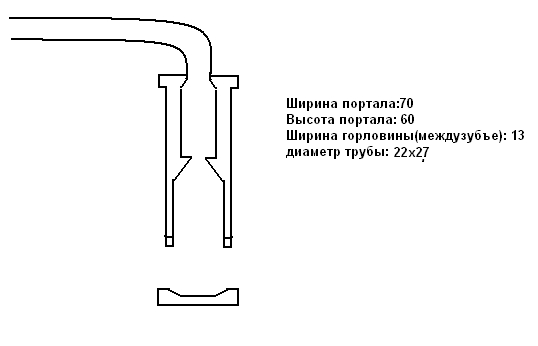

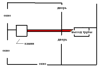

Доброго вам времени , строю в данный момент свой дом. Планирую что бы в доме был камин . Камин очень хочется двусторонний при этом одна сторона будет всегда закрыта огнеупорным стеклом.
Вытяжку хотелось бы сделать металической трубой и вывести в специально сделанное в вентканалах отверстие.
Имеет ли право на существование такие мысли?
Будет ли тяга от такого переноса трубы с наклоном более 60градусов, и не будет ли остужаться воздух что будет ухудшать тягу?
Обязательно ли закрытие одной стороны огнеупорным стеклом?
Пожалуйста отзовитесь. Рисунки прилогаю. Каминщика буду искать конечно , но хотелось бы услышать ваши советы.

расположение камина и прохождение трубы через дом.

Не являюсь большим специалистом по каминам, но рискну высказать свои мысли.
Открытый камин такая штука, в которой с трубой лучше не эксперементировать. На поверку оказывается, что поставить прямую трубу на камин оказывается не так уж сложно, но хуже всего если эксперимент не удастся, и все равно придется ставить прямую трубу.
Как ни странно, но если оставить камин открытым с обоих сторон, то он должен работать даже лучше, главное, правильно сделанный дымосборник и труба.
А вот зуб, в случае если выход газов из дымосборника попадает прямо под трубу, теряет смысл. Лучше сделать правильную дымовую камеру со смещением трубы.

Красивая мысль. Стекло заподлицо со стеной, не забываем про верхнюю над стеклом щель для "обдува" антикоптильного, а дальше ставим банальный открытый с другой стороны. Да и на форуме где-то это уже было. Успехов придумщикам. :hi

В таком варианте дымить будет однозначно!

В теме открытые камины на стр.11.есть вариант!

Труба на рисунке нарисована не 60 градусов а все 90. Неувязочка. И потом у такого камина большой риск поймать сквозняк, а значит дым может пойти в дом за сквозняком, как табун лошадей за своим вожаком. Остановить можно, но будет уже поздно! Very Happy
