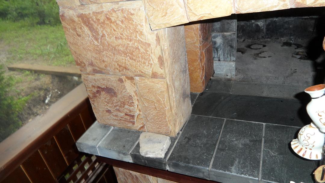

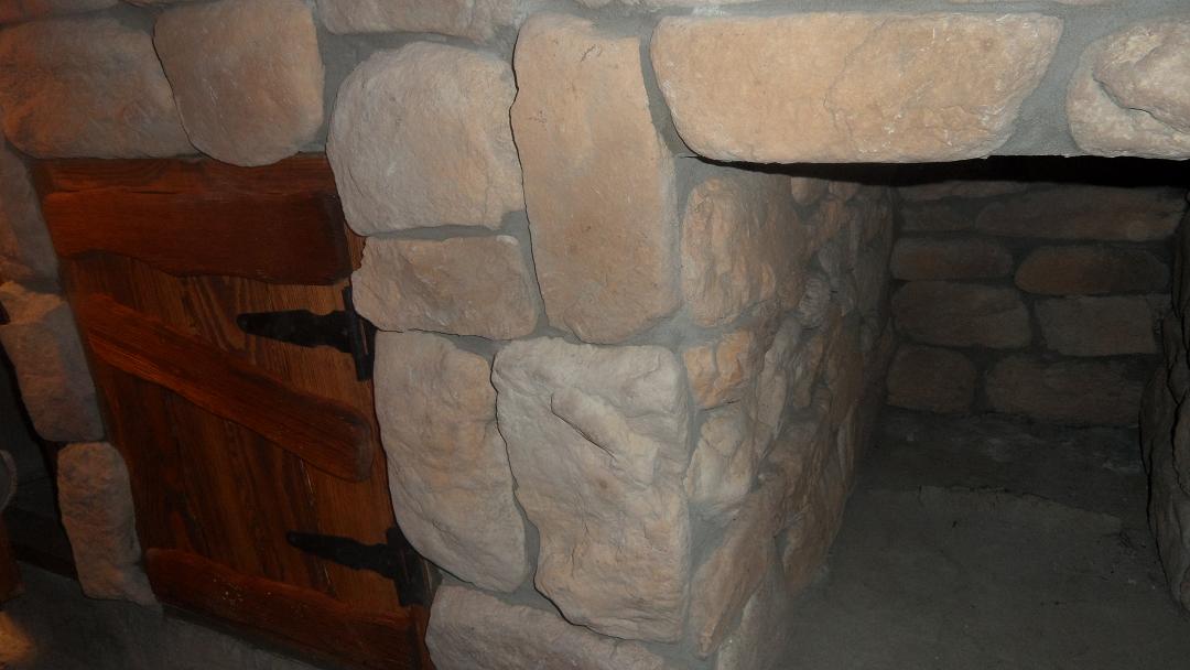

СообщениеДобавлено: Чт 29 Ноябрь 2012, 21:43 Ответить с цитатойВернуться к началу
Чудачество природы, в этом году, позволило продлить сизон постройки уличных барбекю. На дворе ноябрь а погода плюсовая стоит.
На фото конструкция барбекю с вертелом, варочная печь и разделочный стол с раковиной. Конструкция выполнена из пенобетона, шамотного кирпича и печного кирпича. Отлелка искуственный камень "дублин" и "старый кирпич", гратитные столешницы, деревянные балки и дверки.

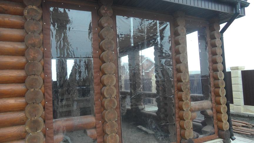

СообщениеДобавлено: Сб 8 Декабрь 2012, 21:57 Ответить с цитатойВернуться к началу
В продолжение темы.
Первый раз сталкнулся в своей практике с таким решением...
В беседке стеновые проёмы завесили плотным полиэтиленом на клёпках.
Наблюдаю за этой конструкцией уже несколько недель-всё нормально.
Хорошее решение. Ни ветер ни дождь ни снег , теперь не страшны.
Как теплоизоляционный контур , про это и речи быть не может.
Однако, одно то что нет ветра и сухо это уже хорошо!

РУСЛАН
Сообщения: 269
Регион: Украина
СообщениеДобавлено: Вс 9 Декабрь 2012, 04:11 Ответить с цитатойВернуться к началу
да интересно, если подстегнуть второй комлект изнутри...
то будет и контур... эдакий полиэтиленовый стекло пакет Smile
Дмитрий Смирнов
Сообщения: 598
СообщениеДобавлено: Вс 9 Декабрь 2012, 23:43 Ответить с цитатойВернуться к началу
Вот и я говорю, что решение интересное для "остекления" беседок и барбекюшек.
И удобно и бюджетно.

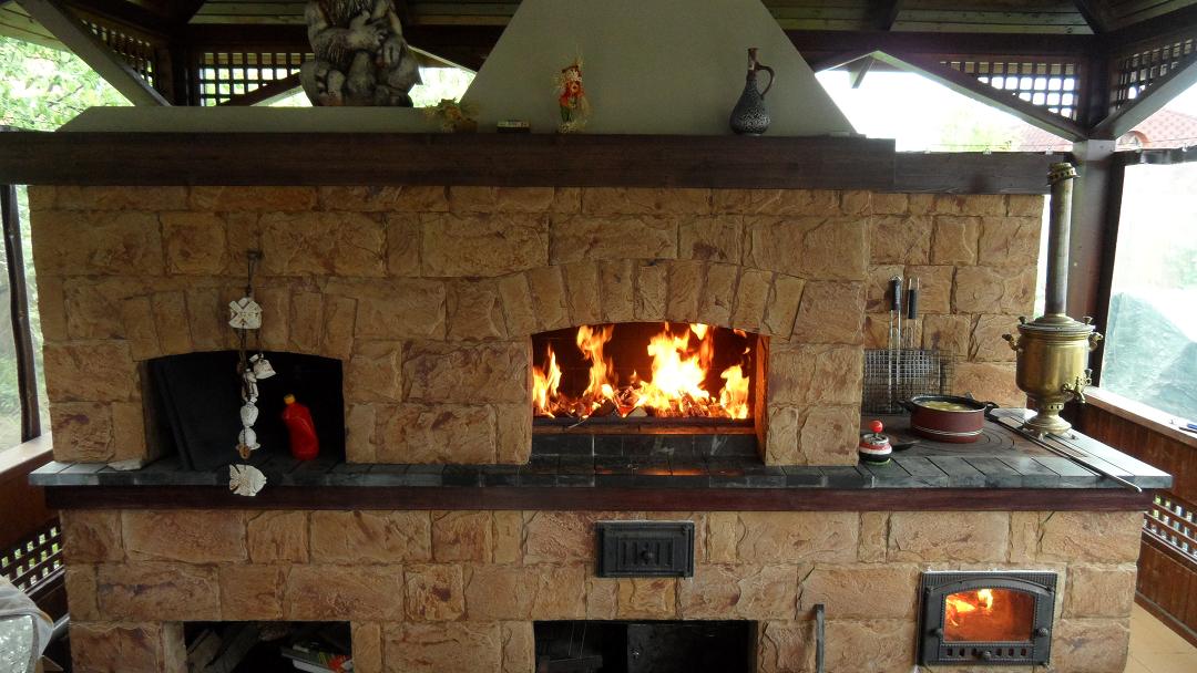

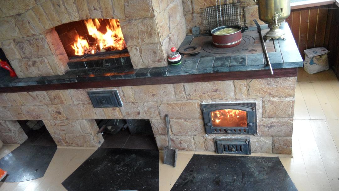

СообщениеДобавлено: Пн 3 Июнь 2013, 23:45 Ответить с цитатойВернуться к началу
Вот и мы добрались до москвы...
Барбекю комплекс построен в г Домодедово
Топка Русской печи и барбекю выполнены из талькохлорита.
Все 3 печных агрегата (Руссская печь, барбекю, варочная печь) работают на одну трубу. Отделка иск камень и деревянные балки.
Не забыли мы и про безопасность... Перед каждой топкой установлены предтопочные листы.
топка Русской печи выполнена из талькохлорита
 Размер файла:  128.95 КБ
 Просмотров:  969 раз(а)
у каждой топки свой предтопочный лист
 Размер файла:  125.89 КБ
 Просмотров:  993 раз(а)
барбекю Домодедово
 Размер файла:  133.12 КБ
 Просмотров:  1078 раз(а)
Сообщения: 1346
СообщениеДобавлено: Вт 4 Июнь 2013, 05:13 Ответить с цитатойВернуться к началу

Дмитрий Смирнов
Сообщения: 598
СообщениеДобавлено: Вт 4 Июнь 2013, 10:15 Ответить с цитатойВернуться к началу
Спасибо коллеги!
Долго мы думали и взвешивали как совместить деревянные изделия в конструкции барбекю комплексов.
В каминах ведь давно это не новинка.
По магнезиту или тальку....
Внешне они очень похожи. Я их отличаю по степни сложности в обработке.
Тальк мягче.
