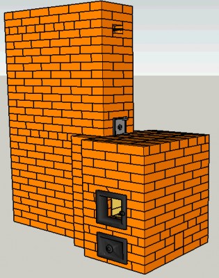

Уважаемые печники!

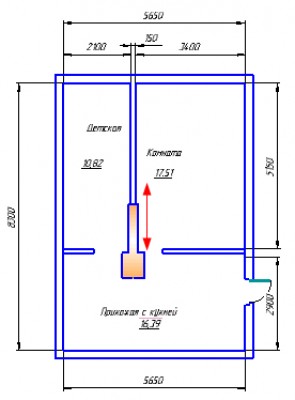

Я прекрасно понимаю что сейчас у вас самые горячие дни, и если вы найдёте свободное время то посмотрите пожалуйста, будет жить такой вариант.?
Дом старый разделён на три части 1. кухня (варочная плита)и две комнаты разделённоя отопительным щитом. общая площадь 35-40 м.2 потолки 210.
Плита варочная будет переделана под варочный настил
Спасибо!

Наиболее похожа (внешне) на данную печь ПТИК у Кузнецова - только щиток повернуть. Там и с варочной плитой есть вариант.

Да действительно есть , только там с котлом, и с рядами щита не разберусь, хочется чтоб и летний ход был. ПТИК 4 как раз бы.
Elm
Сообщения: 1413
СообщениеДобавлено: Вт 12 Июнь 2012, 23:10 Ответить с цитатойВернуться к началу
Водогрей - это такая вещь, которую можно просто не ставить, как и не делать ее отсек.
ЗЛХ есть в 17-м ряду, как и фактически может быть в любом месте свода первого колпака.

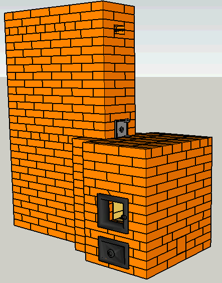

посоветуйте пожалуйста какую длину ПТИКа брать , так чтобы зимой не замёрзнуть.

При двухразовой топке с боковой поверхности печи снимается 500Вт... сколько теряет же дом - это Вам надо посчитать.
Так как две соседние комнаты разной площади, то часть (ближе к концу) печи детской будет необходимо "заглушить", например, тем же суперизолом - уменьшить отдачу тепла

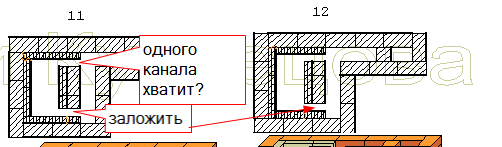

так как водогрейки не будет соответственно и канала для него не будет, а для выхода ДГ из топки ширина 3 см хватит? и высота 9 рядов 3х63см.

Elm
Сообщения: 1413
СообщениеДобавлено: Ср 13 Июнь 2012, 10:22 Ответить с цитатойВернуться к началу
Да, с квадрата.
Остальное - размеры СШ и хайла, возьмите с какой-нибудь другой ОВИК.
3 см - это именно СШ, - основной поток ДГ идет выше.
Я же еще так понял, что "хвост" поворачивать будете, чтобы топить спереди.
Насчет высоты не понял, если хотите варочную плиту, то ее высота 10-12 рядов.

на сколько я знаю такие печи максимум могут согреть площадь на 25 кв, а у Вас 30- 40 кв. маловато будет

Всё вроде устаревает ПТИК 4, страшновато только одно, переделка топливника не повлечет за собой не нужные последствия

возьмите вариант 1-5

Раз уже добрался до форума!Грубу Г-образную делайте с поворотом на большую комнату.Не замёрзнете.Груба в простенке,на ребро,в кирпич.На 7 ходов+летний ход.
