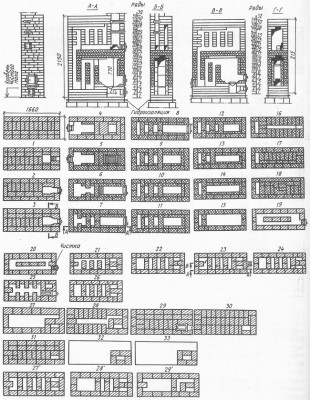

Доброе время суток!
Решил сам сложить печь, хотелось бы чтобы вы помогли с выбором подходящей печи. Выбор пал на Печь ОПТ-11 (размеры 1660Х646) http://www.folvarok.ru/opt11.htm
отсюда два вопроса
1) хватит ли ее для обогрева дома на даче общей площадью 30м, в доме 1 этаж, с тремя комнатами. Топить ее планируется только летом, так как на даче в доме прохладно и сыро, особенно после дождя). Зимой там не живем.
2) как ее лучше разместить?, сам предполагаю по центру, торец с топкой на пол метра в большой комнате а боковые стенки уходят в левую и правую комнату.
Заранее спасибо за помощь!

Кажется мне -- великовата она на 30 метров будете недотапливать и засрётся сажей.
Поставьте камино-печь, камин открытый -- лучшее средство от сырости в доме ибо мощная вытяжка, а печь ещё и греет.

Чтобы отопить домик в 30 метров, да ещё и летом имхо годится любая печь с размерами от 3х3 кирпича.
Можно точнее посчитать, есть калькулятор
http://vladirom.narod.ru/stoves/heatcalc.html
А вот касательно маленькой камино-печи -- увы не могу посоветовать, поищите поиском.
Тут Эльм рисовал, но у него топка сделана кирпичами на ребро -- мне как-то боязно советовать, хотя я её в скетче порисовал http://forum.stovemaster.ru/download.php?id=11966
Вот тут (http://www.forumhouse.ru/threads/90851/page-8 пост #113) Иван Беларус (Янка) давал порядовки печи
http://www.forumhouse.ru/attachments/696926/
Но она не маленькая, хотя я ему доверяю -- печник практик
