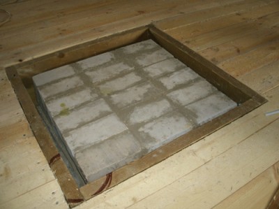

Здравствуйте, уважаемые мастера! Прошу совета.
Строю в одиночку дом для ПМЖ. Печка в гостиной будет Двухъярусный колпак Подгородникова 77х77, класть тоже, скорее всего, сам буду. Фундамент незаглубленный железобетонный высотой 1 м. Грунт - глина, по ней отсыпка песчано-гравийной смесью высотой 60-80 см. Подполье сухое, под фундаментом устроен хороший дренаж, и идеальное проветривание. Сначала предполагалась печь - та же Подгородникова, но больше, 102х102, поэтому фундамент получился больше, чем надо - 125х125. В ходе строительства решил увеличить толщину нижнего перекрытия, в связи с чем была сделана надстройка фундамента - три ряда силикатных кирпичей на цементном растворе 1:3 (см. фотки).
Беспокоит вот что. Я, кажется, допустил промах - слишком высоко сделал эту силикатную "надстройку", верх её получился всего в 5 см ниже чернового пола (поверх чернового будет ламинат). Боюсь, как бы в дальнейшем не разрушилась - хотя и сухо, но это ведь не керамический кирпич, а нагрев от печки будет.
Созрело у меня 2 варианта.
1). Печку сделать чуть выше обычного, между зольником и гидроизоляцией выложить 2 сплошных ряда кирпичей (хорошо бы и 3, но думаю, это будет явный перебор, слишком высоко). Может быть, гидроизоляцию сделать пеностеклом, если удастся достать.
2). Радикальный и крайне нежелательный вариант - взять перфоратор и лом и снести эту долбаную "надстройку". Может, хотя бы частично, верхние один-два ряда.
Кто сможет прокомментировать, можно ли обойтись первым вариантом. Заранее спасибо.

СообщениеДобавлено: Пт 20 Июль 2012, 17:06 Ответить с цитатойВернуться к началу
Sad ... сам не использую силикатный к-ч для фундаментов, разве только в сухих подвалах (фундамент - плита).
Выбранная печь 77х77 преимущественно верхнего прогрева, т.ч. нагрева к-чей на уровне пола вам прийдётся долго ждать-топить - печь к тому времени потрескается от перекала. Shocked
УСПЕХОВ!

СообщениеДобавлено: Пт 20 Июль 2012, 17:24 Ответить с цитатойВернуться к началу
ИМХО, залить "в ноль" бетоном, а дальше как обычно.
СообщениеДобавлено: Пт 20 Июль 2012, 17:44 Ответить с цитатойВернуться к началу
я думаю проще можете просто выложить 2 ряда печки на глине сплошняком, а вниз можно и гидроизоляцию хотя я и делал без изоляции с печью ничего не случалось и с фундаментом тоже

СообщениеДобавлено: Пт 20 Июль 2012, 18:58 Ответить с цитатойВернуться к началу
Я бы не стал рисковать - и просто бы залил бетоном с опалубкой а опалубку снимать не стал, лучше из фанеры. А уже вокруг опалубки запенил бы и покрыл бы плиткой вокруг печки.
СообщениеДобавлено: Пт 20 Июль 2012, 22:01 Ответить с цитатойВернуться к началу
Ничего страшного, можно на силикатный кирпич положить фольгу, на неё щелевой кирпич, а дальше уже печь класть.

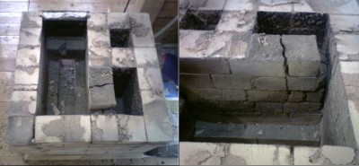

Кстати, имею опыт строительства и эксплуатации печи Подгородникова(одной из лучших в своём классе), и могу сказать, что в этой печи развивается очень высокая температура и даже шамотный кирпич разрушается со временем(на фото ниже, разборка печи после 16 лет нещадной эксплуатации).
Поэтому лучше делать футерованную печь, только размер её будет 3,5х3,5.
Посмотрите в моём альбоме( http://www.forumhouse.ru/useralbums/4036/view ) как можно сделать фундамент и саму печь, а так же тему на этом форуме по её строительству и эксплуатации: http://forum.stovemaster.ru/viewtopic.php?p=39206#39206

СообщениеДобавлено: Сб 21 Июль 2012, 22:10 Ответить с цитатойВернуться к началу
Всем большое спасибо, успокоили, не надо ничего рушить, вот и ладно. Буду делать первый вариант.

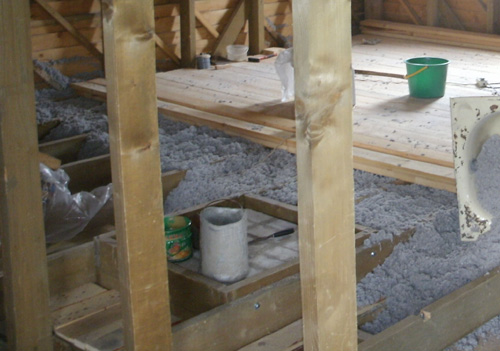

Шура, Ваша печка 3,5х3,5 очень интересна, но для меня не подойдёт однозначно по ряду причин. В Вашем сообщении есть ключевое слово: "нещадной" эксплуатации. Видимо, иногда пользователь делал перетоп. Я буду в этом доме жить сам, и печка будет топиться, как надо, без перетопа. Уверен, что прослужит гораздо дольше 16 лет. Дом, кстати, будет очень тёплый, эковату видели на фотке 1? Классная вещь. Так что и эта небольшая печка вполне должна справиться в морозы.
