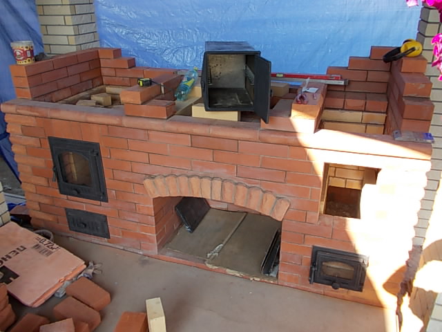

вот недострой моей конструкции, с лева над плитой и с права над мойкой будут подвесные плафоны от потолка крыши, а вот как посветить барбекю отсек без ущерба дизайна в голову не приходит......

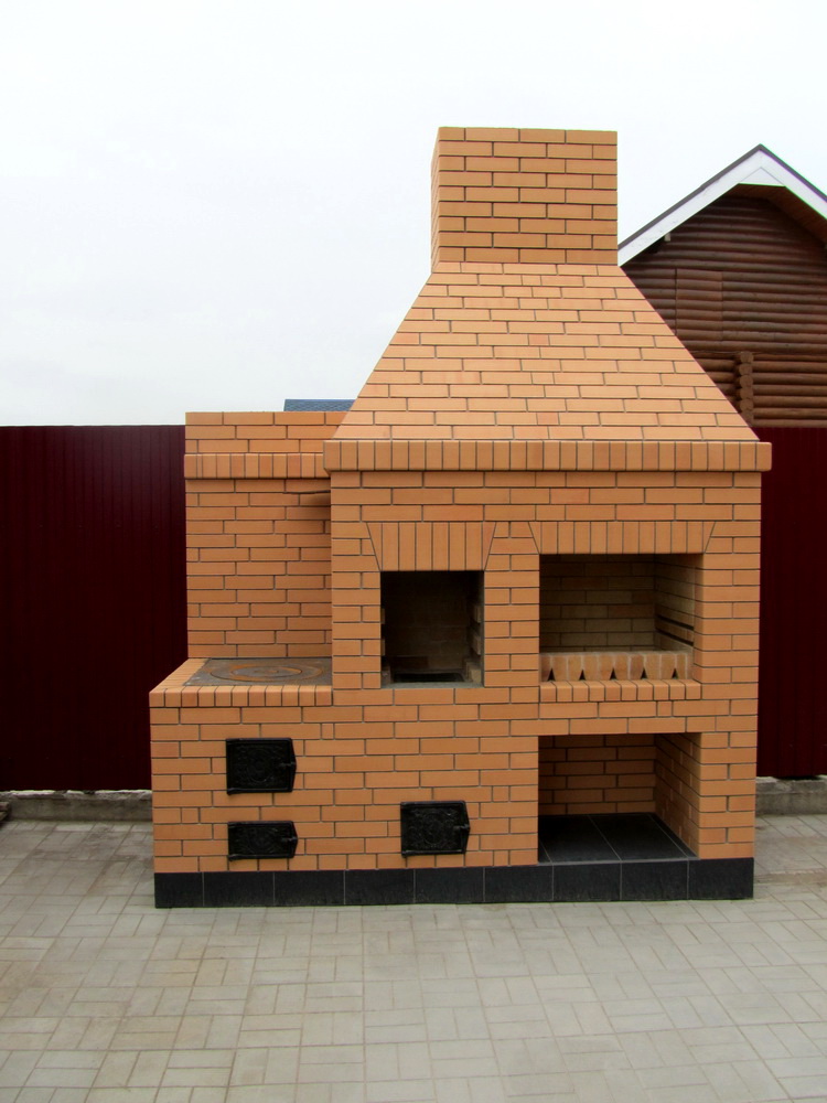

Бюджетный вариант уличного печного комплекса. С лева на право - печь-казан, коптилка горячего копчения (дверца будет готова через неделю), барбекю.

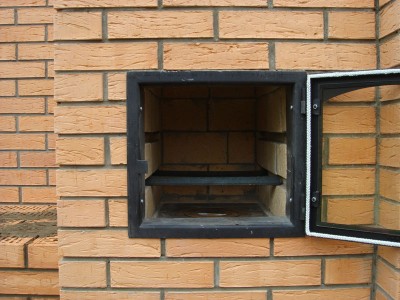

Александр.а можно в кратце о принципе работы коптилки.
С уважением Сергей.
P.S. У меня лежит плита ,а у вас не пойму на фото что,получается коптите непосредственно продуктами горения?

Александр-та
Сообщения: 867
Регион: Омск
СообщениеДобавлено: Сб 28 Июль 2012, 03:14 Ответить с цитатойВернуться к началу
С уважением Сергей.
Опилки сжигаем в топке, потом по каналам с небольшими зигзагами в коптилку.

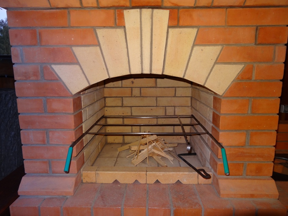

СообщениеДобавлено: Ср 8 Август 2012, 17:09 Ответить с цитатойВернуться к началу

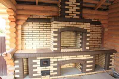

Добрый день! Вот печурка, которую мне построили 2 тульских печника! 25 дней работы, 1500 кирпичей!
хочу шедевр - а денег нет (((((((
помогитееее!!!
печь - барбекю

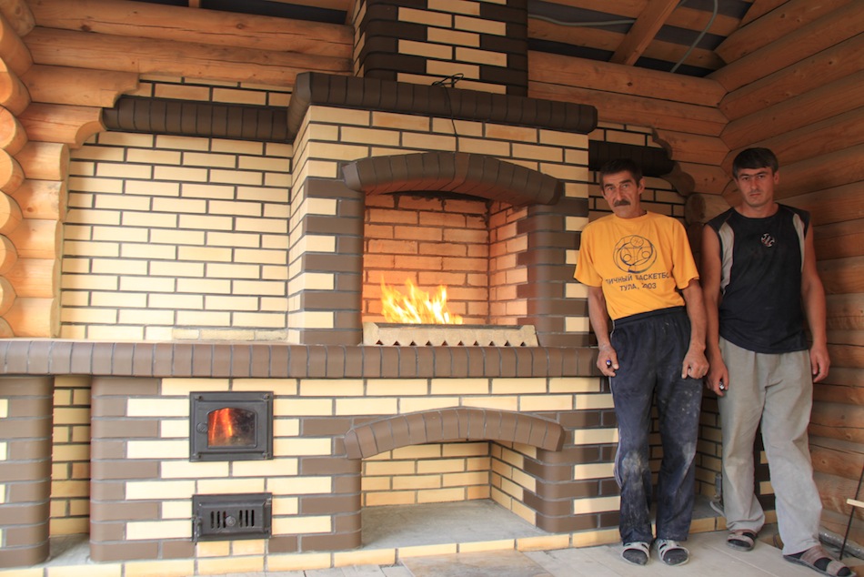

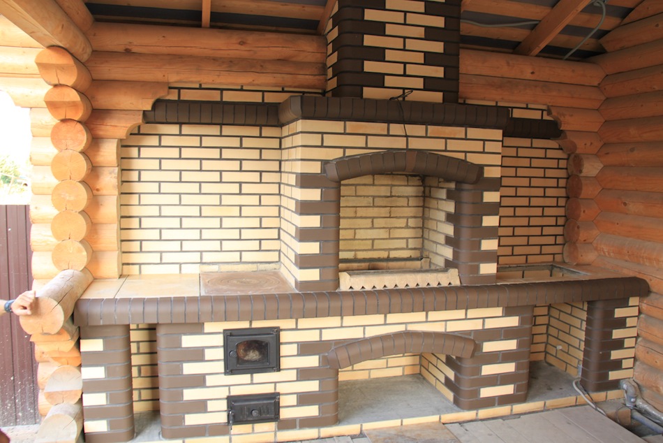

СообщениеДобавлено: Вс 12 Август 2012, 16:06 Ответить с цитатойВернуться к началу

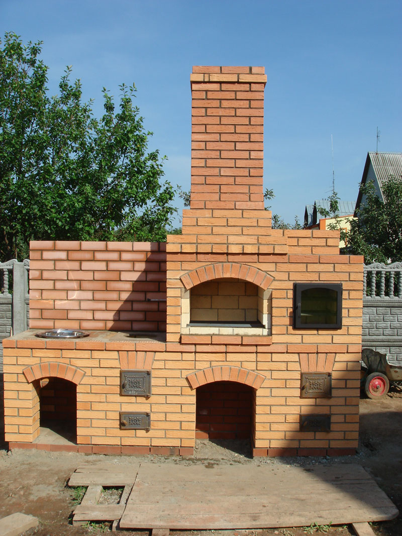

А вот моя первая работа.
Барбекю с растопком в виде мини-русской. Печь под казан. Столешница. Мойка. Столик под самовар. Все в одну трубу. Труба загильзована керамической вставкой, утеплена кремнеземистой ватой и в крыше, дополнительно минеритом(10мм). До крыши шамот на огнеупорной глине. После - отделочный, пустотелый на цемент.
Общий вид
Мойка.
Огромное спасибо тем, кто меня поддерживал. Анатолию Григорьеву, Виктору Сычкову, и особенно Василичу.
Мангал.

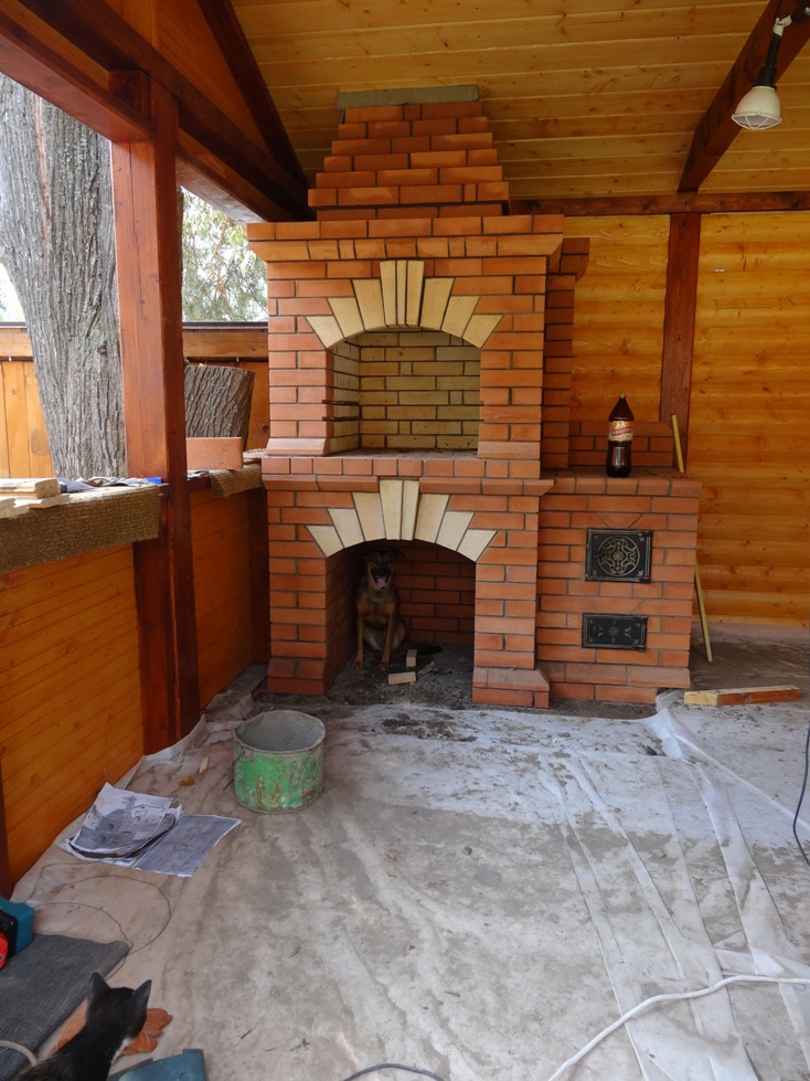

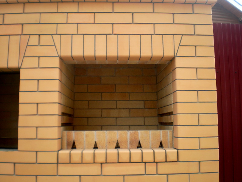

СообщениеДобавлено: Ср 22 Август 2012, 13:22 Ответить с цитатойВернуться к началу

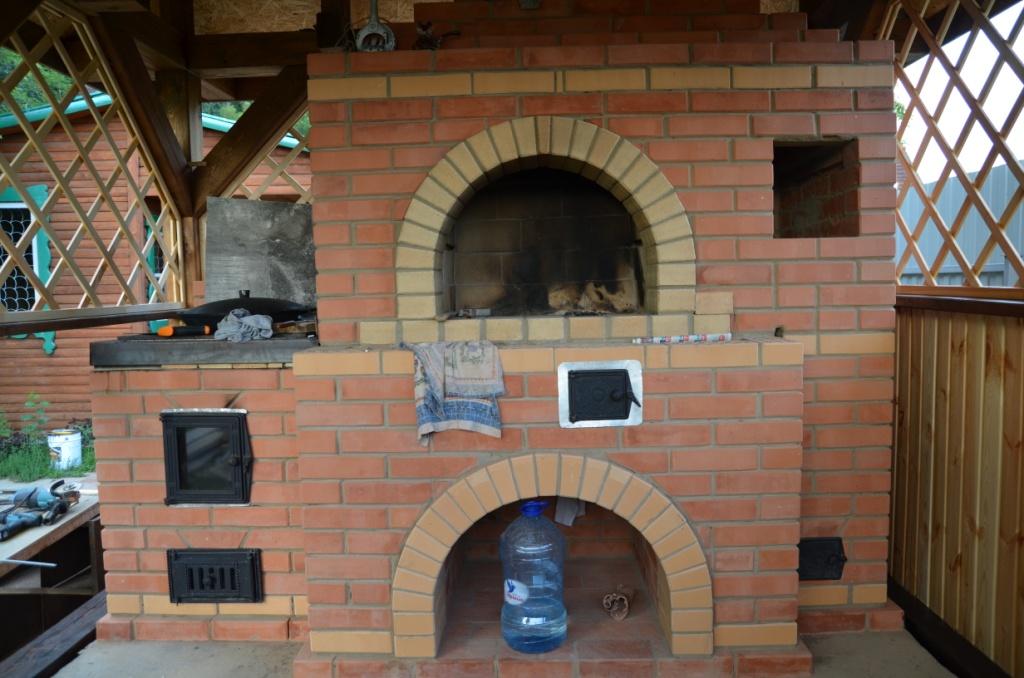

А вот мое первое барбекю. Заказчик хотел попроще, чтоб подешевле было, но я решил поупражняться с арками и карнизами только для собственного удовлетворения. И я его получил!
Павел

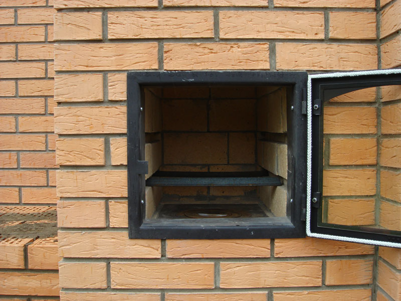

Товарищи ктони будь ставил металлические или чугунные духовки используя как коптилки !!!????
