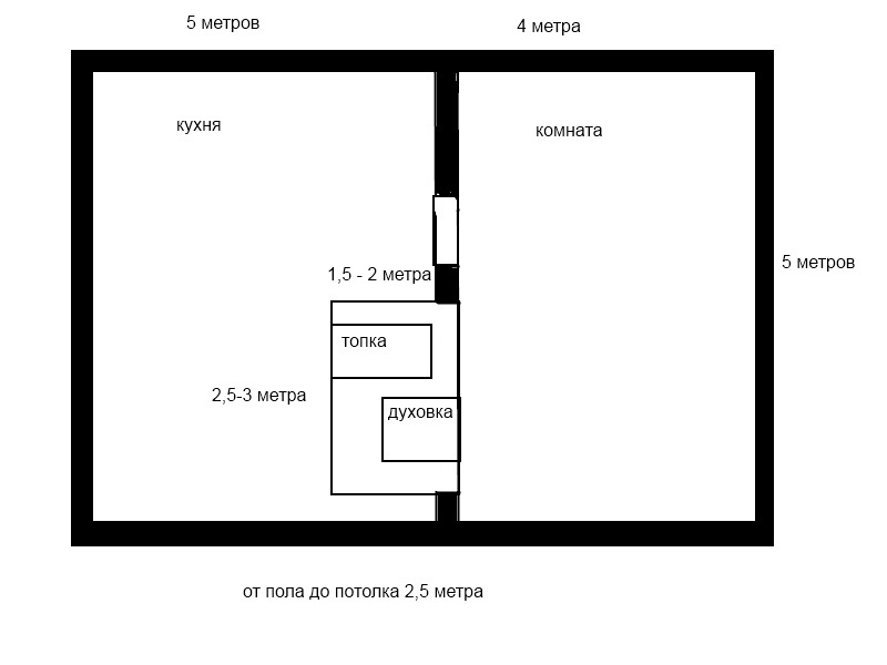

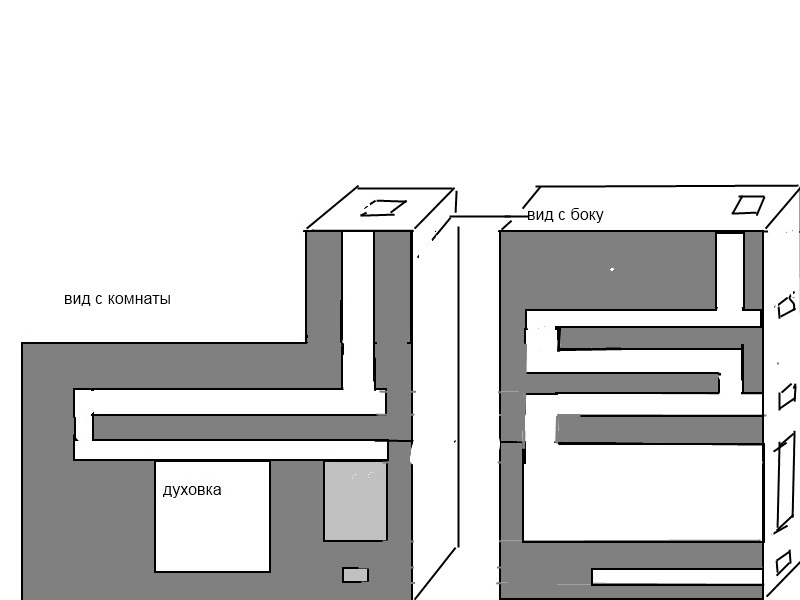

Живу в деревянном доме. Старая печь совсем развалилась, да и очень большая была. Нужен совет, вернее даже чертеж отопительной печи. Я просмотрел много чертежей, но все не то. Желательно, чтоб щит и духовка обогревали комнату, а сама печь была на кухне. Помогите пожалуйста.
Нарисовал приблизительный чертеж.
Добавлю еще чертеж, как я приблизительно представляю печь. Проконсультируйте, будет ли тяга при такой кладке, и теплоотдача в комнату.
Чертежник правда из меня никудышный Confused

Печи с горизонтальными каналами вроде как вообще уже запрещены...
По части размеров, Вы не написали что у Вас за стены, но обычно периметр печи, что в комнате, берется равным площади комнаты разделенном на 10 (печь высотой 2м)
С духовкой в комнату плохая идея - если кухня еще проветривается, то нагрев комнаты "по Амосовски" чреват тяжелым воздухом.
В целом надо искать отопительно-варочную печь с периметром от 4м.. по сути таких большинство и есть... Посмотрите, ОВИК3: http://www.stove.ru/index.php?lng=0&rs=105

...Желательно, чтоб щит и духовка обогревали комнату, а сама печь была на кухне.
Духовка для отопления мало подходит...

Стены деревянные, рубленый дом. А почему духовка мало подходит для отопления? В старой печи тоже была духовка, тепло было.
Вообще-то старая печь была русская на кухне. А в комнате стояла печь с плитой и духовкой. Занимали считай четверть дома, да и уже срок наверное вышел, все-таки больше 60 лет назад сложены были.
Я посмотрел этот ОВИК 3, и ничего не понял...Было бы общее фото печи, и то понятнее.

На второй вкладке есть общее фото и разрезы... а так обычный "кубик", при реализации его можно украсить полочками-выпусками или, наоборот, оштукатурить по ровному, а потом расписать.
Духовка не подходит для отопления потому что воздух портится контактом с раскаленным железом, а еще и пыль "жарится"... Поспать в таом помещении и голова будет болеть Very Happy
Важным параметром есть теплопотери дома, которые зависят от материала и толщины стен и перекрытий... Печь при двухразовой топке дает
около 500Вт с квадратного метра поверхности - если это компенсирует теплопотери комнаты, то в ней тепло и уютно, если нет - в попытке согреться перетапливают печь, что чревато и.т.д.
