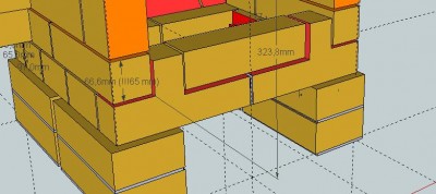

Решил чтобы не "засирать" старые темы создать свою, новую.
Тут я буду рассказывать и спрашивать про создание проекта и потом выложу конечный проект построенной печи.
Сам проект во вложении.
Начало темы было тут - http://forum.stovemaster.ru/viewtopic.php?t=3737&postdays=0&postorder=asc&&start=280
Позволю себе процитировать -
Ну, тогда четвертый раз - - смотреть нечего.
Висят 2 лещадки над зольником, не защишен красный кирпич проема у топочной дверки, низко начат СШ. Surprised
Грустно все... Confused
Дело в том, что я спросил только про "новый фундамент".
Вот вариант - с уже измененной "передней частью".
Смотреть нечего так как я пока еще занимаюсь только "фундаментом шамота", у меня сложенно, как я уже писал - три ряда красного и я сейчас занимаюсь "придумыванием" как лучше сделать топку.

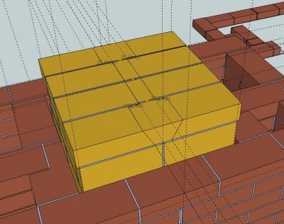

Ну я двигаюсь дальше в проектировании печки.
Вот обновил проект прикрепленный в первом сообщении темы.
Дошел до "потолка" ( свода ) топки и возник вопрос как лучше сделать - Я придумал как мне кажется оригинальное решение. Оно конечно сугубо специфично для данного размера топки 2 на 2 киприча, но все же получилось крепко - и не выпадает и не провалиться и экономия щамота. Но правда резать надо будет по более чем в "стандарном" подходе.
Покритикуйте пожалуйста те кто имеет опыт кладки.

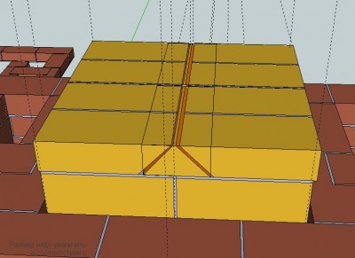

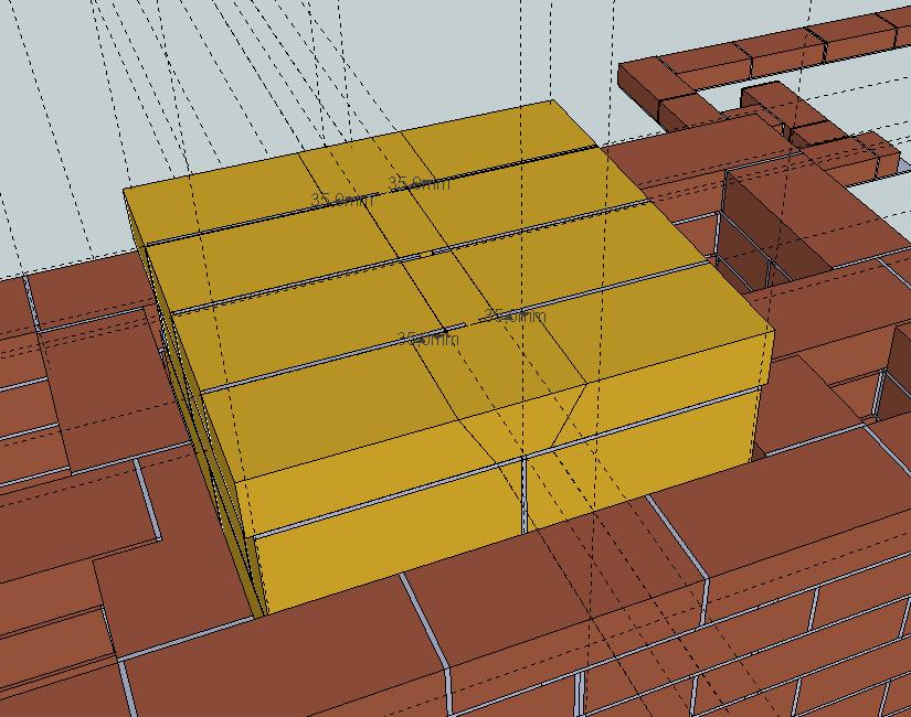

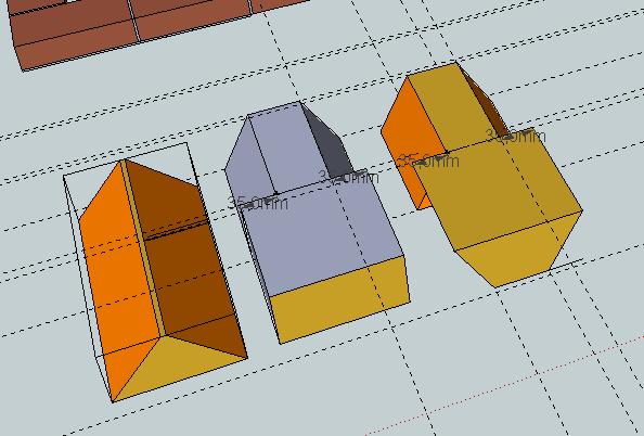

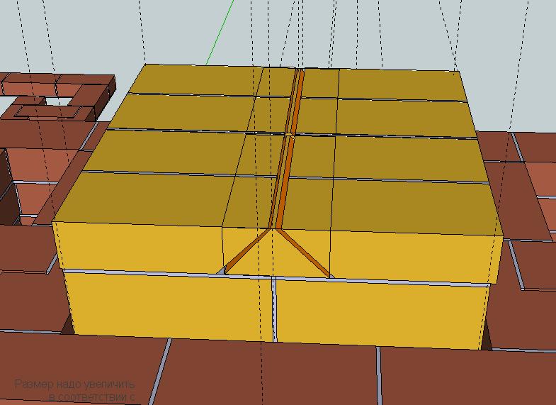

СообщениеДобавлено: Пт 27 Июль 2012, 13:38 Ответить с цитатойВернуться к началу
Небольшое дополнение. И расширение вопросов к специалистам. !!! Exclamation
Вот такой вариант мне кажется даже лучше. Но сложнее резать - ... хотя сейчас то по моему на сложно резать грех жаловаться.
По сути это такой хитрый клин который с одной стороны вжиматься вышележащими кирпичами а другой стороной которая висит над центром он держит висящие горизонтальные кирпичи. И получается что даже если в месте шва появиться трещина то система будет стоять даже под собственным весом.
На второй картинке три варинта такого клина - 1) Это первоначальный вариант 2) Это некий промежуточный ну и 3) Это этот самый хитрый клин.
Жду мнения экспертов!

Elm
Сообщения: 1413
СообщениеДобавлено: Пт 27 Июль 2012, 14:44 Ответить с цитатойВернуться к началу
Все делается куда проще: кирпичи ставятся по контуру так, чтобы по центру остался проем 25х25 см, который закладываем следующим рядом... ну и нужен будет еще третий ряд.
Удобно напилить плашки - половинки шамотного кирпича - и закладывать ими: получаться два "полуслоя" и еще один полноценный.
По теме же: вариант 2 возможно будет хорош... третий по поведению от него ничем не отличается, только более ослаблен кирпич. Первый вариант просто выпадет внутрь, так как призма будет плохо прижатая: даже если идеально все подогнать, первая топка и все раздвинется как душе угодно (каждый кирпич уширяется на миллиметр).
В любом варианте нужен еще ряд кирпича сверху, который будет все фиксировать.
