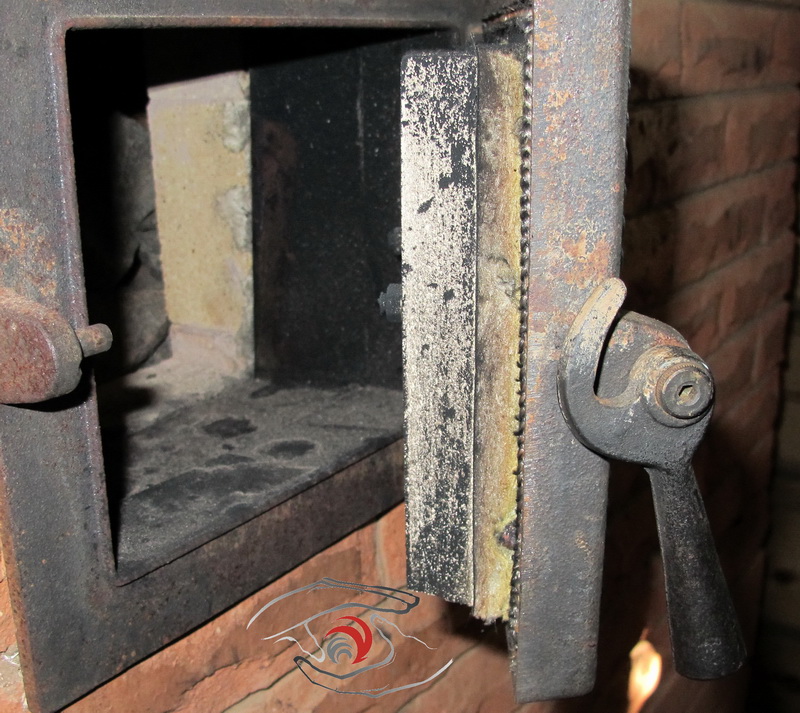

Один из недостатков установки в проем стенки печи дверцы каменки -тоннель, который в печах периодического действия покрывается сажей и не выгорает.
Есть различные пути решения по устранению образования сажи. Можно поставить в тоннель любую преграду на уровне внутренней футеровки печи: "подушку-заглушку" из огнеупорного материала, экран из негорючего материала... после протопки указанные приспособления удаляются и дверцей пользуются как обычно. Не решается вопрос перегрева самой дверцы и охлаждения каменки через чугун после парения (надо не забыть поставить подушку/заглушку)
На некоторых дверцах видел сложный рычажный механизм, который выталкивает вперед подобную "преграду" впереди себя на 10 см. Но это ооочень дорого ...
В своей печи провел небольшую доработку дверцы каменки.
Вырезал одинакового размера по контуру внутренней рамки (- 5 мм) два теплозащитных экрана: листовой Paroc 15 мм и 30 мм прессованного вермикулита. Все это посажено на болтики.
Результат доработки:
- после протопке печи температура самой дверцы снизилась почти на 100 гр.С
- температура камней на второй день после принятия паровых процедур заметно выше (по отдаче), чем ранее
*осталось сделать на ручку изолятор
"отбойник" на дверце каменки

Решение красивое Smile
Помните эбонитовые "шарики" на дверках в старых котлах? - их на такую ручку тоже можно прицепить, сняв и нарезав на токарном резьбу - в патрон зажимается кончик около сантиметра, дальше нарезается резьба, потом зажатое срезается и готово.

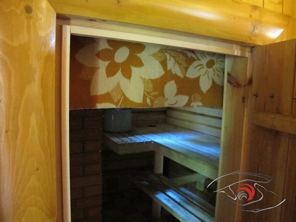

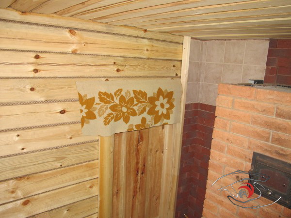

полежал на полоке и подумал ... как бы еще "опустить" "паровой пирог" ниже притолока двери?
Именно, дверь при "распаривание" "ведет" и она стала отходить вверху, а следовательно и выпускать пар с верхнего уровня в моечную, чем не давая ему опускаться на полок самостоятельно.
Вспомнился мне фильм "Белое солнце пустыни", когда Абдула сидит в карете с Суховым под пистолетом, а один из абреков выходя из двери поднимает стволом тканевый балдахон над дверью.
А тут подвернулся кусок одеяла, отрезок от подкладки в матрац.
"Пристрелял" степлером и готово.
Результат только положительный ... Very Happy
со стороны парной

со стороны моечной
 Размер файла:  91.92 КБ
 Просмотров:  973 раз(а)
