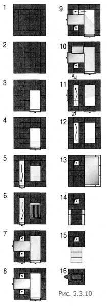

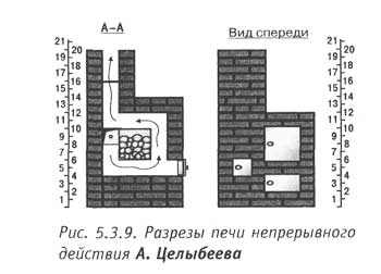

 Поделитесь порядовкой кирпичной печи постоянного действия Следующая тема
vikvik
Зарегистрирован: Чт 2 Сентябрь 2010, 20:12
Сообщения: 33
Регион: Minsk
СообщениеДобавлено: Чт 23 Август 2012, 18:18 Ответить с цитатойВернуться к началу
оратай писал(а):
То не беда, вот тут кое-чо http://forum.rusbani.ru/viewtopic.php?t=6871
Ну, и если решитесь, у меня в архивчиках порыться - вышлю wink
По любому, на моё ИМХО конечно же, если постоянного нагрева делать - то только в духовке или в камере из кирпича с дверкой, иначе - "суховоздушка" Sad
Вот такую кто то хвалил:
