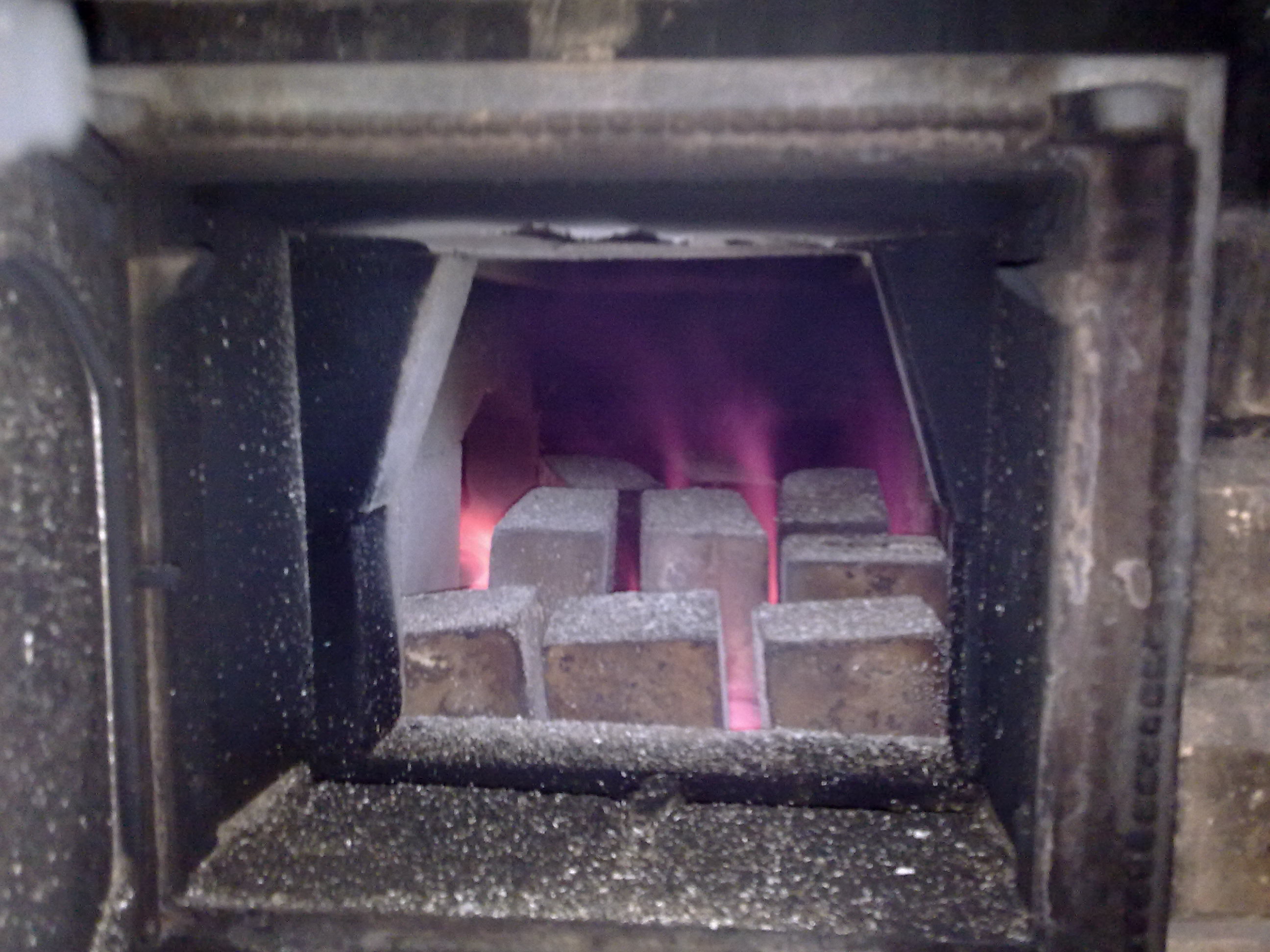

У меня в банной печке тоже поддымливает из дверки каменки в начале протопки. Вот, может кто подскажет... это дверку надо было делать чуть ниже хайла? У меня верх дверки на покирпича выше верхнего среза хайла Sad
С уважением, В.Б.
 Размер файла:  624.71 КБ
 Просмотров:  882 раз(а)
Сообщения: 10131
СообщениеДобавлено: Вт 2 Октябрь 2012, 07:21 Ответить с цитатойВернуться к началу
поддымливание через неплотности дверцы каменки в начале протопки говорит о том, что в камере давление превышает тягу трубы
если поставить герметичную дверцу или поработать над старой в плане герметизации, то этот недостаток можно и устранить
однако, ведь в остальных случаях при новой закладке уже нет этого?
если так, то все нормально
Определяйте на стационарном режиме работоспособность, а не на переходных (разогрев).
Второе, герметизация дверцы исключит подсос паразитного воздуха в каменку и она будет лучше прогреваться, уменьшив сажистый налет на стенках проема.
Третье, если полностью исключить "выдавливание" газов из камеры, то необходимо внесение конструктивных изменений в печь. Мне думается это не целесообразно на этапе эксплуатации, а выполнять желательно при строительстве.

Вот прошло еще 2,5 месяца эксплуатации печи. Очень доволен, теперь кажется, я изучил ее полностью. Могу приготовить печь с точностью до 2-3 градусов в мойке и парной. Какой же я был наивный еще полгода назад, на начальном этапе эксплуатации. Это все равно, что пересесть с трактора да сразу на Мерседес. Если коротко – печь оччччень эффективная, удобная, приятная.
Но, позвонил Михаил и предложил провести ряд незначительных изменений в печи, для того что бы сделать ее еще лучше. Цель эксперимента: увеличить нагрев каменной закладки с одновременным снижением времени топки печи и меньшим расходом дров. Что в свою очередь продлит ресурс печи, меньше дров, меньше времени на протопку, меньший износ печи, а значит более длительный срок ее службы.
Наверное Вы догадались, что я согласился. Во-первых, мне будет лучше, не хуже точно, т.к. если эксперимент покажет плохой результат, всё очень просто вернуть обратно. А во-вторых, надо же и свою копеечку вложить в развитие системы И.В. Кузнецова. По словам Михаила, первые БИКи топились по 6 часов, сейчас уже 4. В общем, постоянно совершенствоваться это хорошо, а быть участником этого процесса еще лучше.
Предварительные результаты вселяют определенный оптимизм. При одинаковых режимах протопки Т каменки примерно на 50 градусов выше, чем до модернизации.
В общем, опять буду обкатывать доработанную печь и делиться новостями с Вами.
