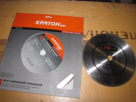

Шума от сплошного гораздо меньше,не воет он. Уже писал что использую в основном недорогие китайские диски по керамо- граниту у нас они идут под маркой Каратон и Прораб. диск на 250мм стоит 600-700р на 350мм 1300-1600р. Режут красный и шамот нормально и ходят не плохо.

Сообщения: 1602
СообщениеДобавлено: Ср 14 Ноябрь 2012, 16:47 Ответить с цитатойВернуться к началу
Такими дисками работаем.
