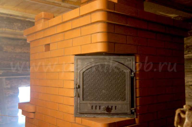

СообщениеДобавлено: Вс 14 Октябрь 2012, 12:42 Ответить с цитатойВернуться к началу
кто как оформляет 5 угол ( печь трапецивидная) как правильно в внуторь в шамот крепить дверку или на облицовку красного ? и как по надежности заводить углы с перевязкой или кирпич под 45 на станке? пример тут

СообщениеДобавлено: Вс 14 Октябрь 2012, 13:00 Ответить с цитатойВернуться к началу
вопрос про дверцу в парную нашел еще вариантик прошу обратить внимание на визуально прямой шов на фасаде-где золотая истина?

СообщениеДобавлено: Вс 14 Октябрь 2012, 13:08 Ответить с цитатойВернуться к началу
а тут углы запилины либо Терка угловая -об этом узле и спрашиваю профи кто делал отзовись!? Twisted Evil Twisted Evil

СообщениеДобавлено: Вс 14 Октябрь 2012, 13:24 Ответить с цитатойВернуться к началу
Пока искал ИНФУ скидывал фото нашел общую закономерность все печи с конвекционными решетками Что совпадение или случаиность? Crying or Very sad Smile

СообщениеДобавлено: Вс 14 Октябрь 2012, 15:02 Ответить с цитатойВернуться к началу
Мне больше всего нравится последний вариант дверки.
СообщениеДобавлено: Вс 14 Октябрь 2012, 16:36 Ответить с цитатойВернуться к началу
елм а мне эта делал знакомый Иван Глазов с фигурного кирпича-но суть не в этом !!! ОПЯТЬ принцип работы тот же.Сидел на форуме РУСБАНЯ мнение разделилось 50%на 50% кто то хвалит прямоточные другие Кузнецовские БИКИ главное что обе конструкции из кирпича уже радует.Каждый сам вправе выбирать что лучше взвесить все +и - поэтому родился еще вопрос к Партнерству насколько реально сделать приближенный вариант с 5 эркерным углом в БИКАХ ?1) Не будет ли мешать каналы колпак установки дверки ?2) внутрянка также цепляется как стыковать католизаторы топка угловая+ к этому большой размер ?

СообщениеДобавлено: Чт 18 Октябрь 2012, 22:18 Ответить с цитатойВернуться к началу
я не пойму всей этой потуги на угловую дверь каменки ... для чего все это?
СообщениеДобавлено: Чт 18 Октябрь 2012, 22:48 Ответить с цитатойВернуться к началу
Добрый вечер ЕК !!! прошу совета как правильно сделать по уму чтоб и красиво было и не в ущерб конструкции. Понимаю может это идет в разрез вашей банной концепции изложенной Ютуб роликах о "правильных " банях и кирпичных каменках но все же попытка дерзануть объединить Кузнецовскую систему с ВВ- СШ - Католизаторами с внешним видом тоесть когда возникает такая ситуация 1) не вписать в проект бани ограничение после проектирования 2) тупо Каприз заказчика Живот большой Тесно 3) Направить струю пара в нужное оптимальное место где расположены полки ( центр в угловой парилки) 4) дизайнерская мысль печника надоело клепать ШКАФЫ !!! Ведь можно объединить Бик придать ему трапеция как думаете ???? P.S Кстате часто задаваемый и востребованный запрос на угловую банную печь 90% печников отказываются делать мотивируя сложностью углов и внутрениго строения печи .Думаю есть над чем задуматся и решить как надо ПРАВИЛЬНО от сюда и вопросы спрос рождает предложения !!!!!!!!!!!!!!!!!!!!!!!!!!!!!!!!!!!!!!!!!!!!!!!!!!!!!!!!!!!!!!!!!!!!!!!!!!!! Twisted Evil

СообщениеДобавлено: Чт 18 Октябрь 2012, 22:53 Ответить с цитатойВернуться к началу
Евгений, если печь углом смотрит в парную, то поддавать с угла удобней, прям с полока плеснул и подходить не надо. Very Happy
Да и эффектней так печь выглядит, красота спасёт мир... Smile
