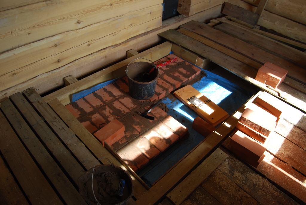

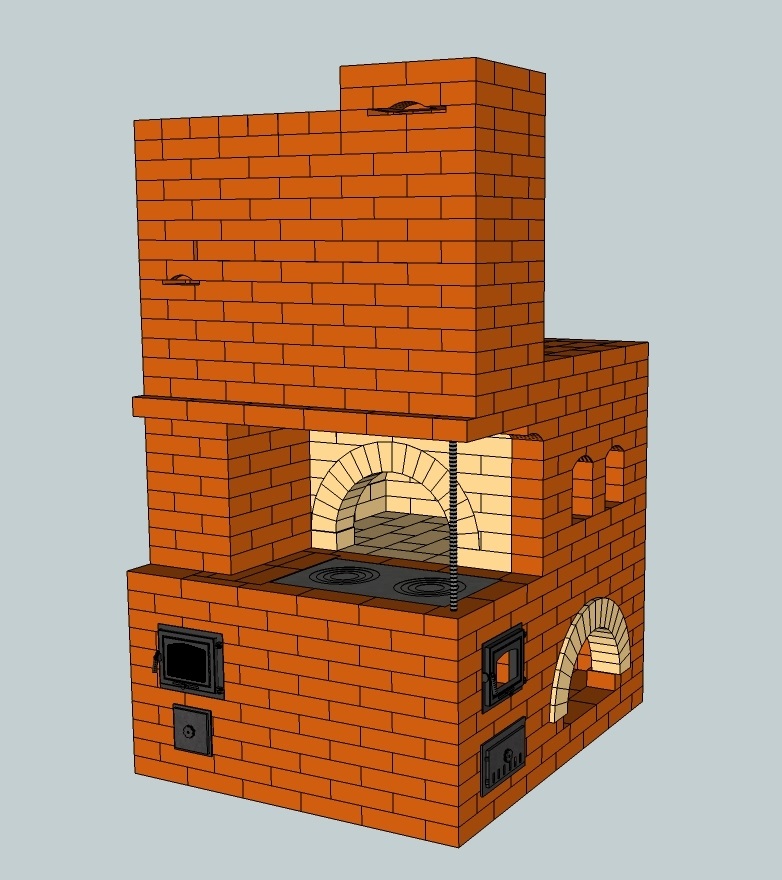

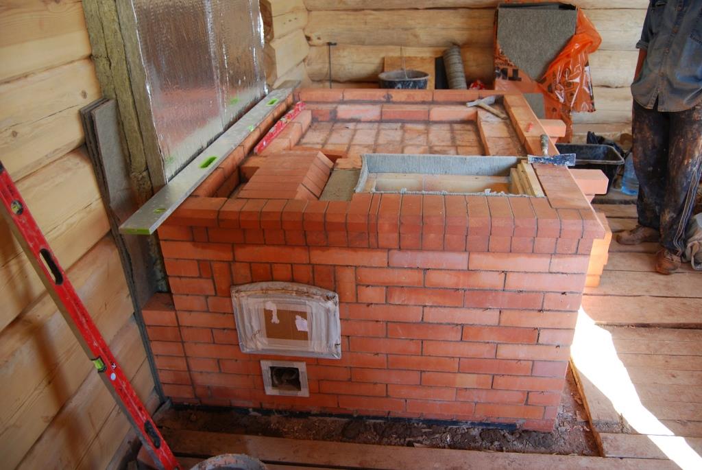

Добрый день печному сообществу!
Начали еще одну русскую печь. Техническая сторона конструкции позаимствована отсюда http://forum.stovemaster.ru/viewtopic.php?t=6896&postdays=0&postorder=asc&&start=20 , спасибо Вадиму Борисовичу, идея отделки своя.
Ну что ... начали
8-921-743-33-53
 Размер файла:  165.51 КБ
 Просмотров:  1119 раз(а)
 Размер файла:  352.9 КБ
 Просмотров:  1077 раз(а)
 Размер файла:  327.05 КБ
 Просмотров:  879 раз(а)

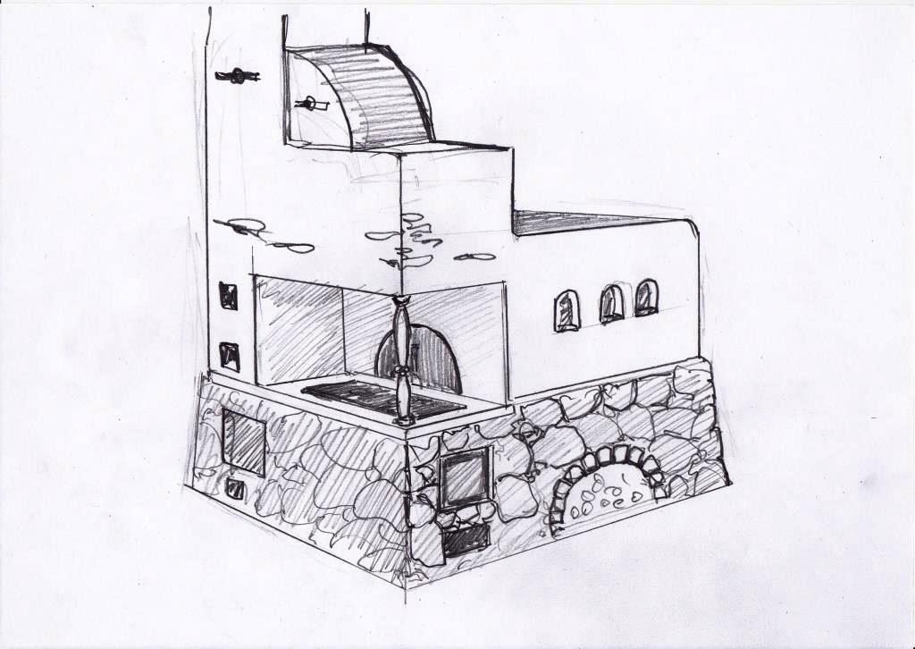

Эскиз. Основная идея... низ облицовывается плитняком, верх штукатурится и красится, отделка после просушки печи

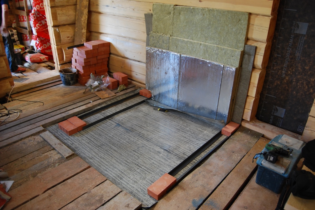

Сергей68
Сообщения: 855
СообщениеДобавлено: Вт 17 Сентябрь 2013, 19:30 Ответить с цитатойВернуться к началу

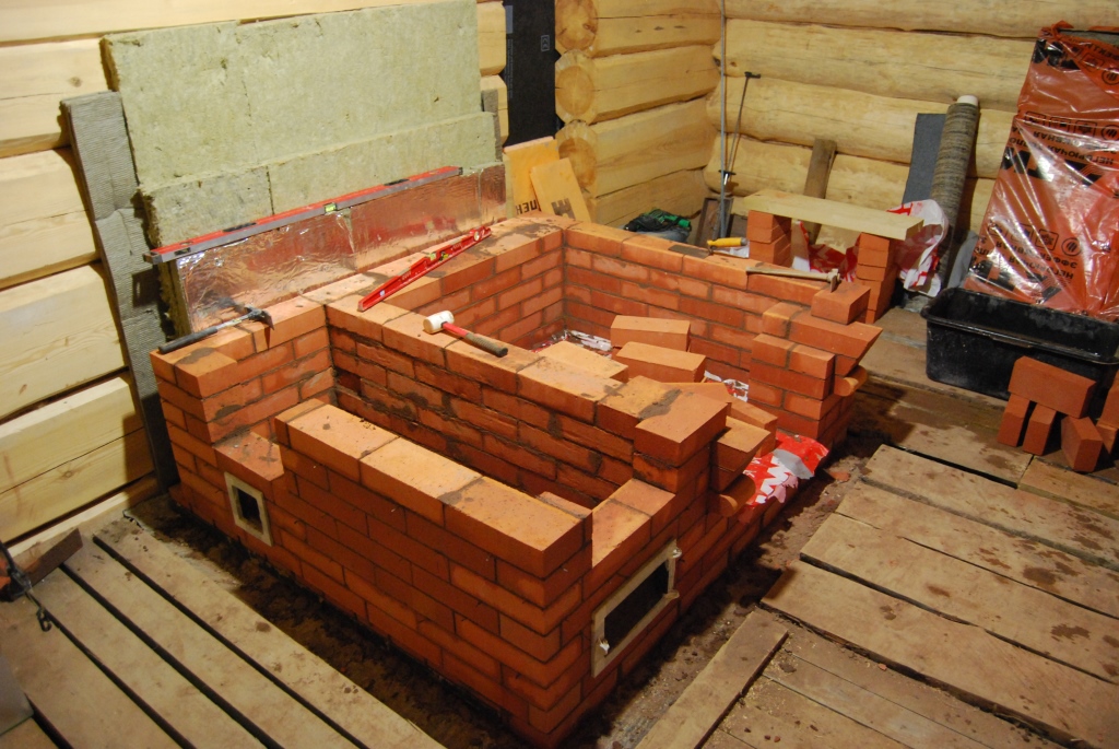

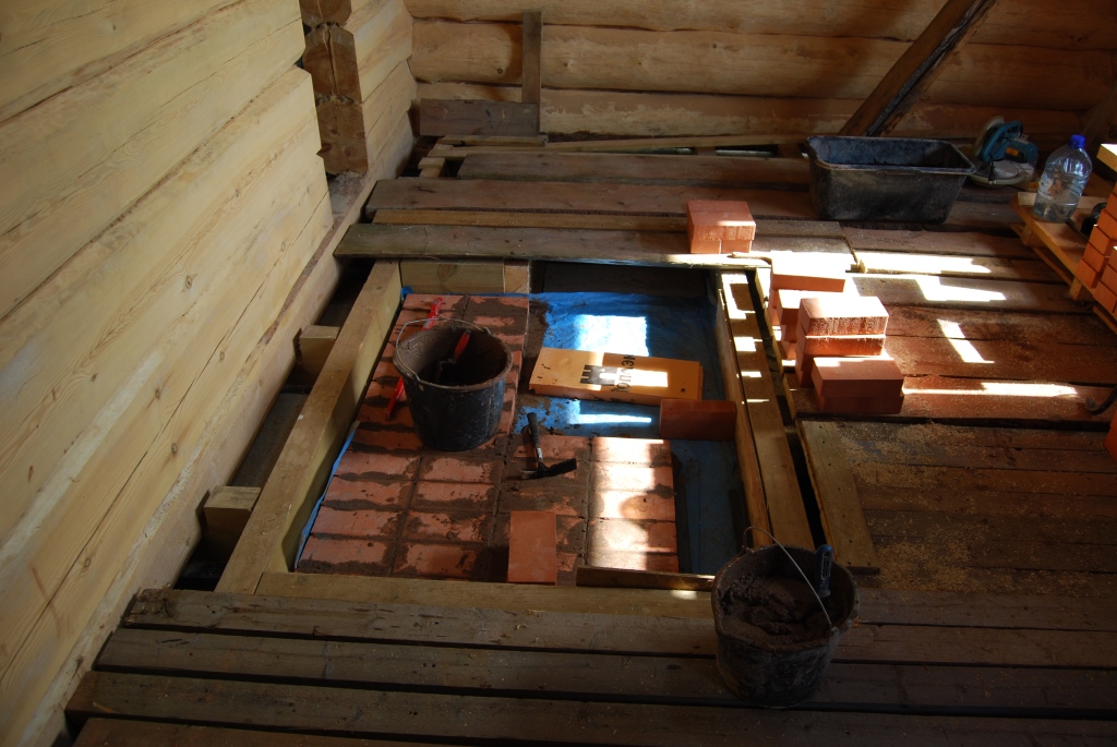

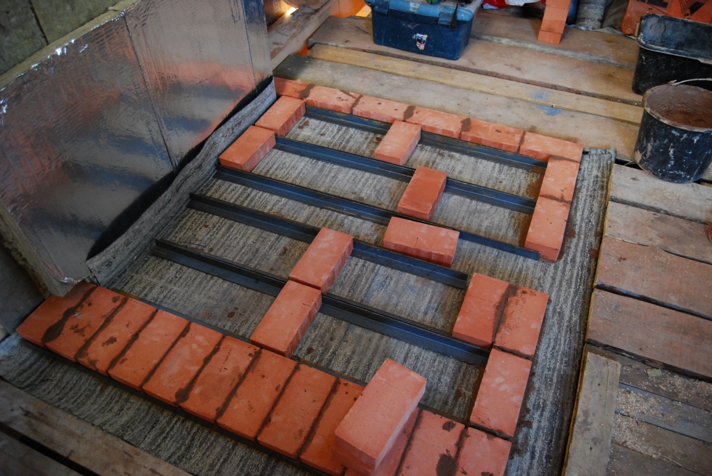

Как обычно начинаем с "ямы". И как обычно ... плотникам пофиг... как там печники будут выеживаться...
Удалось убедить заказчика срезать одну балку, вторую балку подвинули, ну а третью будем обходить ( то бишь бум вывешиваться)

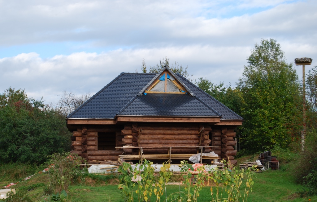

Место нахождения- юго-запад Лужской области. Природа шикарная, грибы можно собирать не выходя из машины. Немного побаловали себя жарехой с грибами
8-921-743-33-53

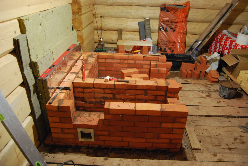

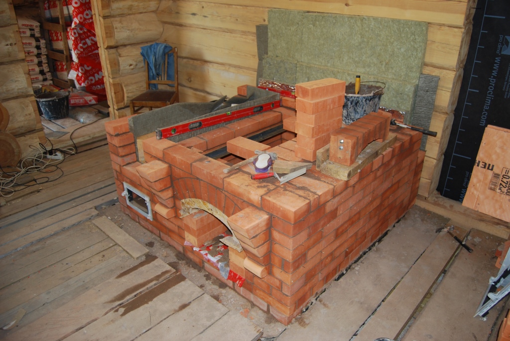

Продолжаем строить.
8-921-743-33-53

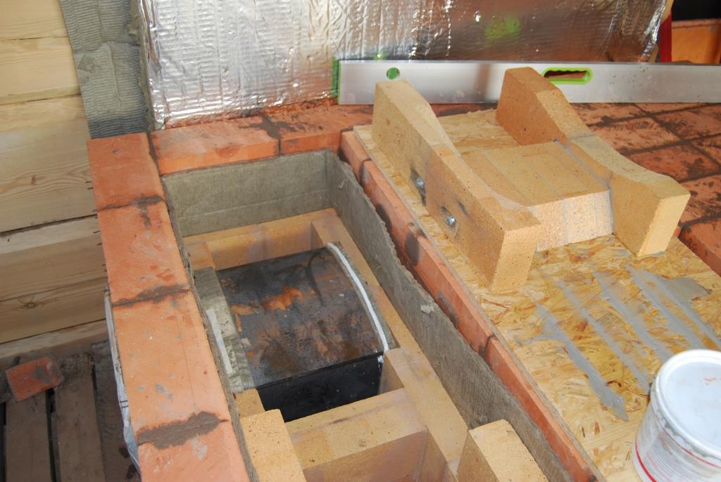

Сергей68
Сообщения: 855
СообщениеДобавлено: Вт 17 Сентябрь 2013, 19:40 Ответить с цитатойВернуться к началу

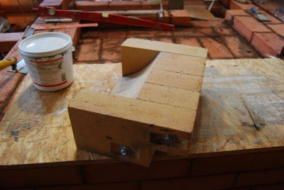

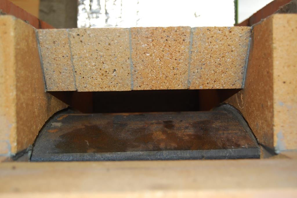

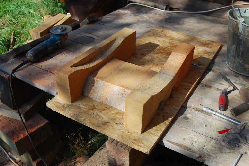

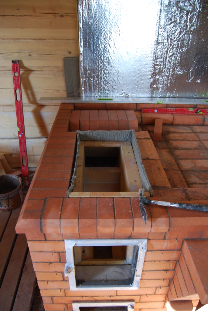

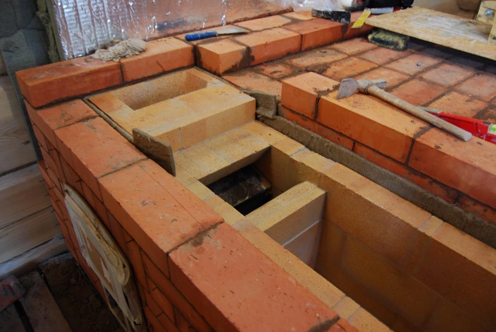

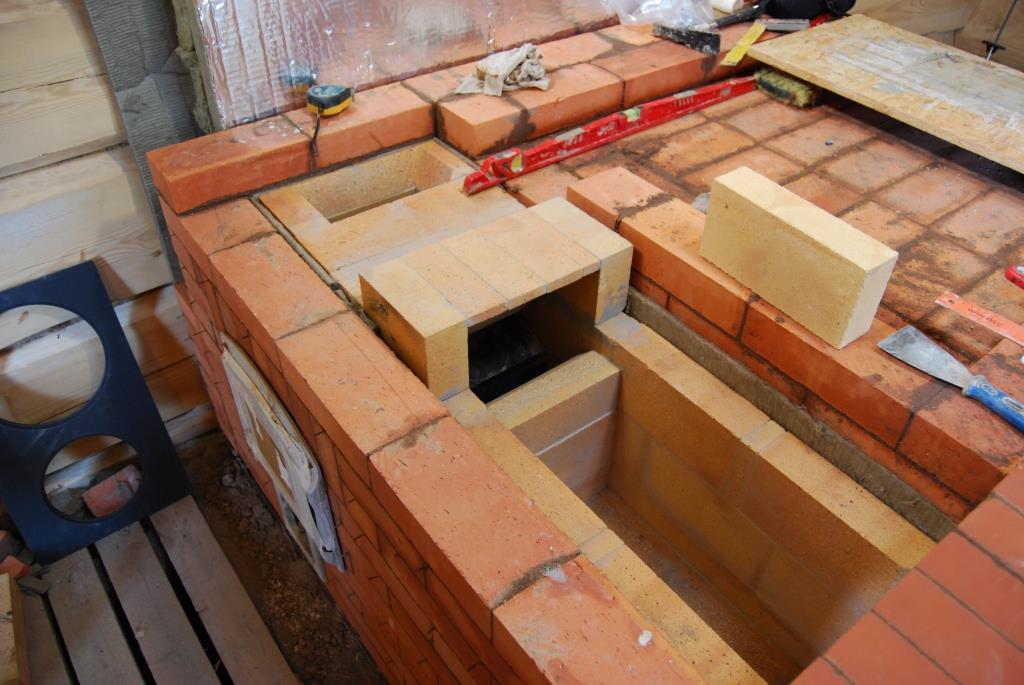

Как обычно... простая по началу, модель печи, в процессе стройки начала обрастать усложнениями и новаторскими идеями. Так на "обвязку" плиты и духовки изготовлено 4 балки из красного и 3 балки из шамотного кирпича.
8-921-743-33-53

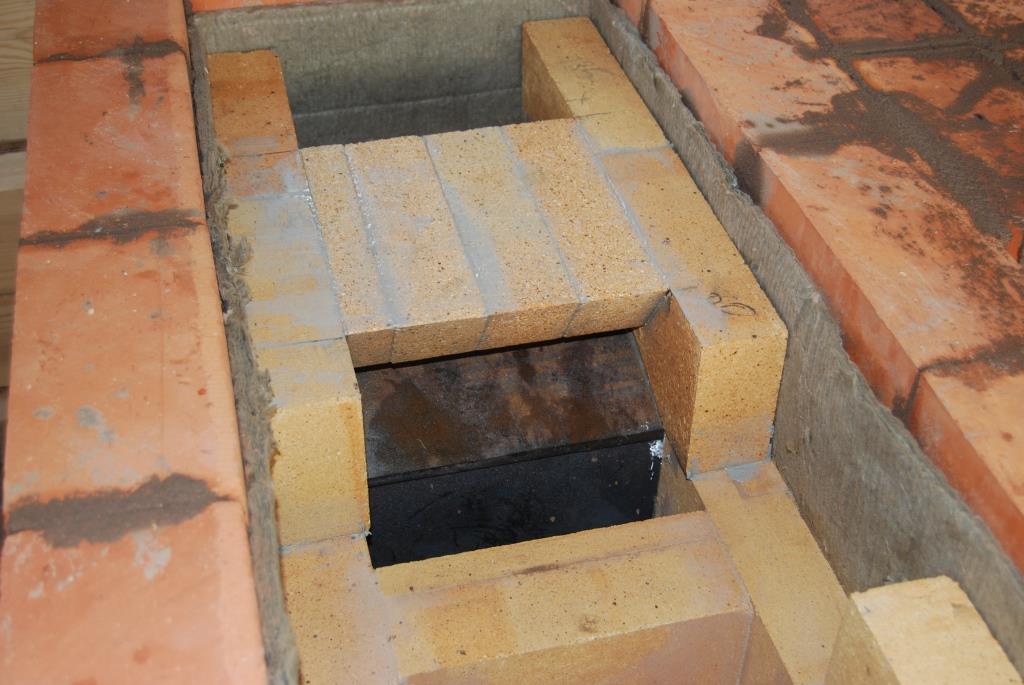

Балки

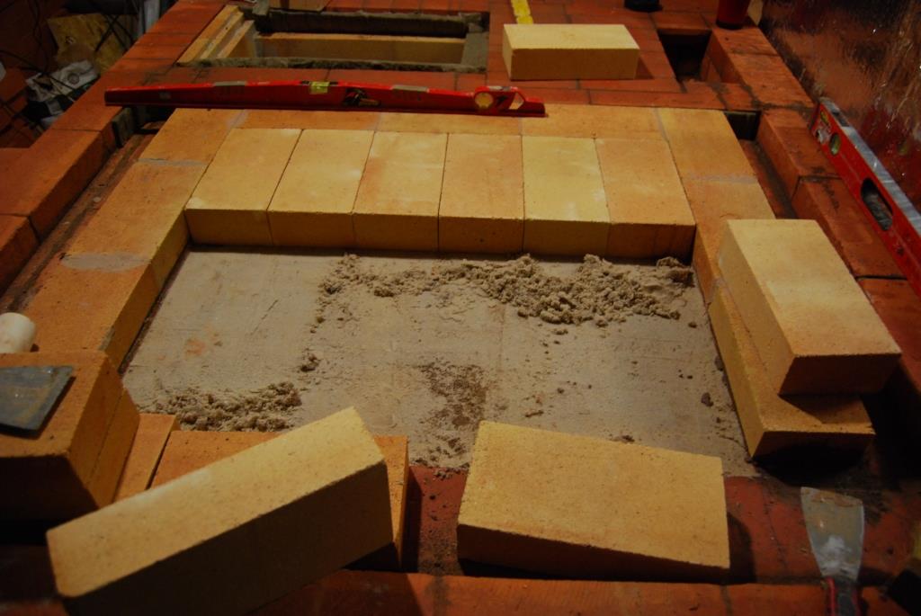

Сергей68
Сообщения: 855
СообщениеДобавлено: Вт 17 Сентябрь 2013, 19:48 Ответить с цитатойВернуться к началу

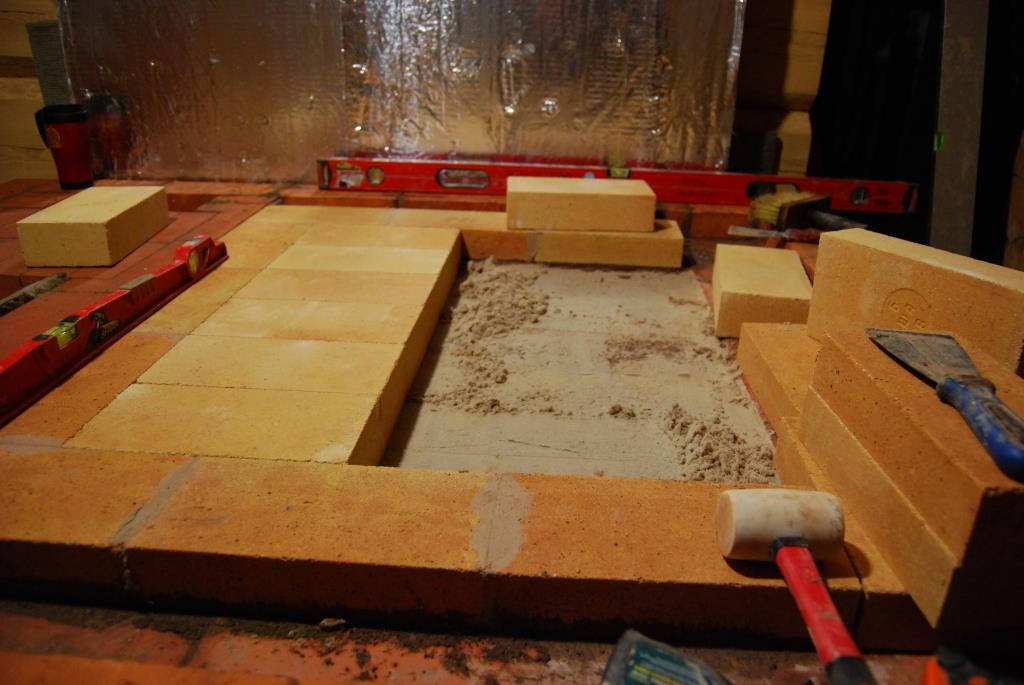

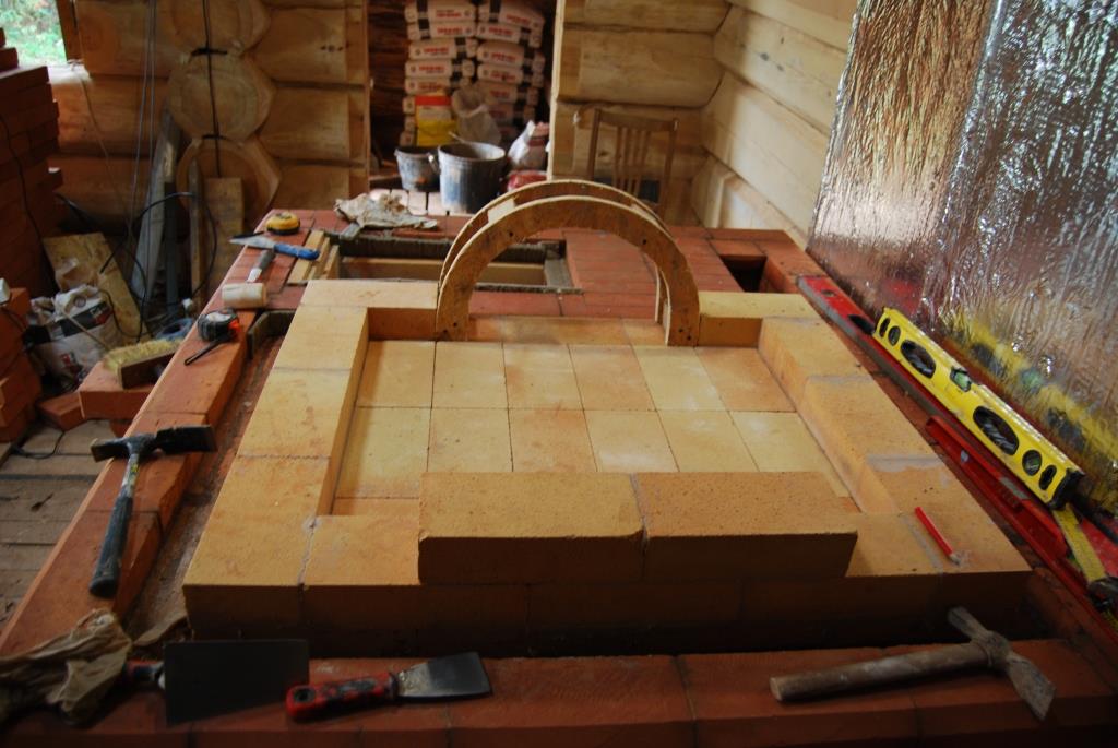

Горнило.
Под подину сделали подсыпку из песка, странного белого цвета, никогда такого не видел.

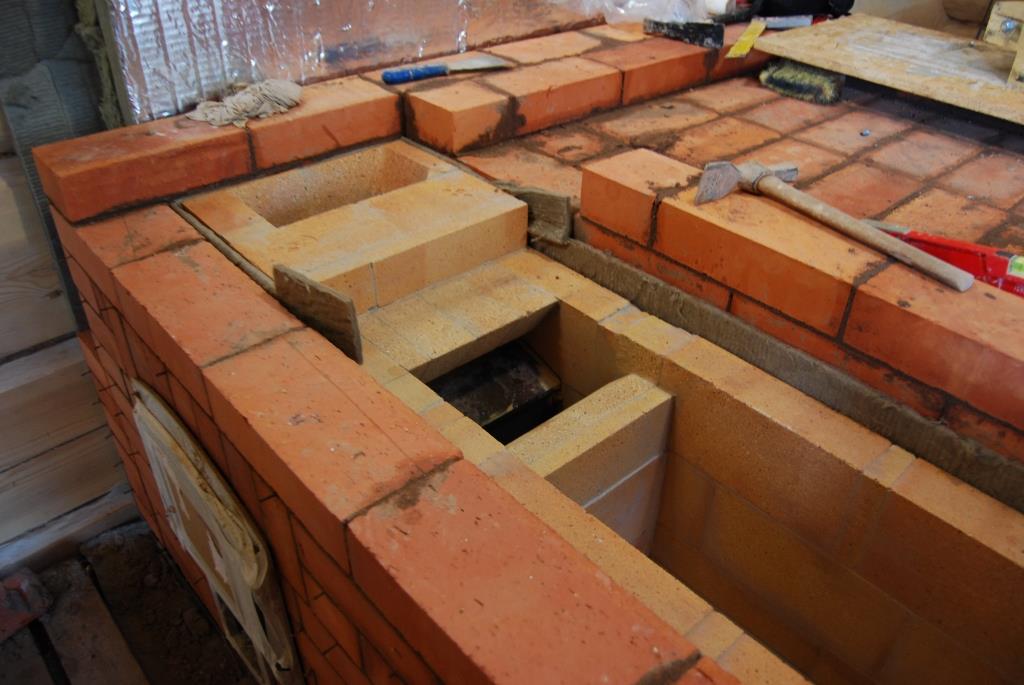

Сергей68
Сообщения: 855
СообщениеДобавлено: Вт 17 Сентябрь 2013, 19:57 Ответить с цитатойВернуться к началу

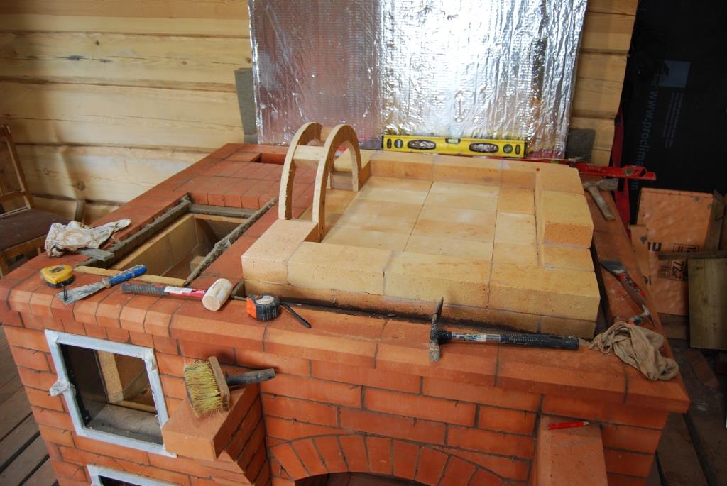

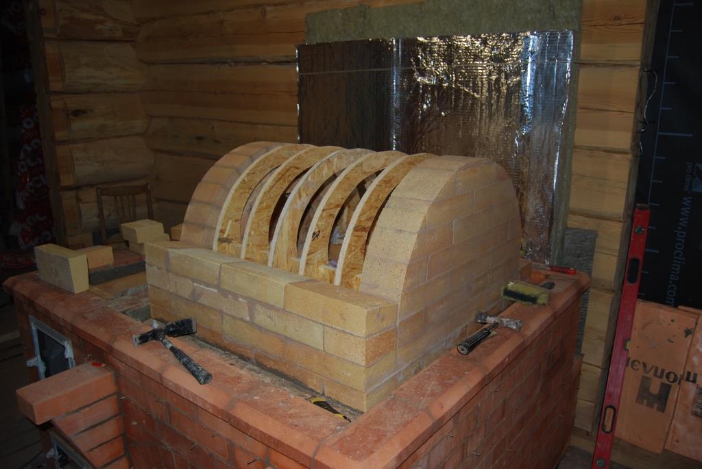

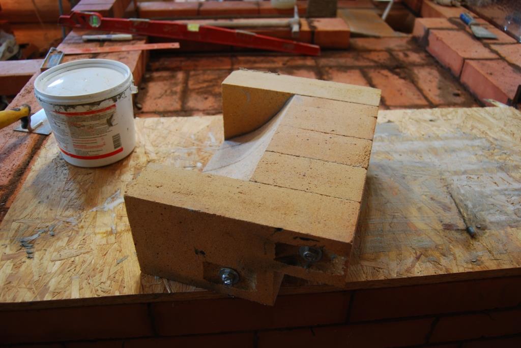

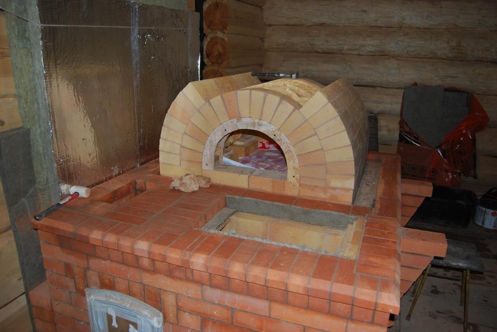

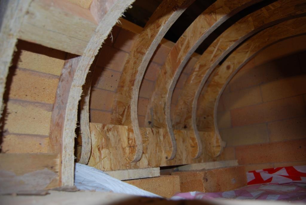

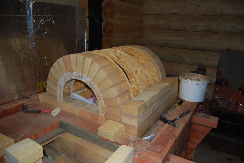

Начали "бочку". Свод опираем и на арку устья и на заднюю стенку
8-921-743-33-53
 Размер файла:  110.36 КБ
 Просмотров:  1233 раз(а)
 Размер файла:  115.75 КБ
 Просмотров:  1248 раз(а)
 Размер файла:  114 КБ
 Просмотров:  1243 раз(а)
Ребра кружала, дают возможность протереть кладку в процессе возведения, потому что после... нам с братом проблематично залезать внутрь и затирать швы. Размер не подходящий )))

Добрый день Сергей. Свод из шамота чем-то стягиваете?
Сергей68
Сообщения: 855
СообщениеДобавлено: Пт 20 Сентябрь 2013, 15:15 Ответить с цитатойВернуться к началу
нет... стоит так.
подробнее не могу. связь никудышная
8-921-743-33-53
Сообщения: 2376
СообщениеДобавлено: Пн 23 Сентябрь 2013, 12:30 Ответить с цитатойВернуться к началу
Сергей68 писал(а):
Далее

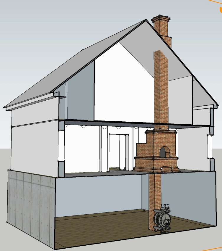

Здравствуйте Сергей.
Вопрос по Вашей печи.
На фото http://forum.stovemaster.ru/download.php?id=13052
ниша под подом. Чем заполняли (на следующем фото трамбовали),
речным песком или....
Ещё вопрос. На фото http://forum.stovemaster.ru/download.php?id=13051
виден канал под печь. Думаю, что для забора воздуха из-под печи.
Делаю проект в скетче печи 5.5 на 7.5. Вашу печь взял, как основу.
Заранее благодарен.
С Уважением Юрий. Тула.
Сергей68
Сообщения: 855
СообщениеДобавлено: Сб 19 Октябрь 2013, 10:51 Ответить с цитатойВернуться к началу
tuomob писал(а):
Сергей68 писал(а):
Далее
Заранее благодарен.
Засыпка песок.
Дымовой канал от булерьяна с цокольного этажа
8-921-743-33-53
