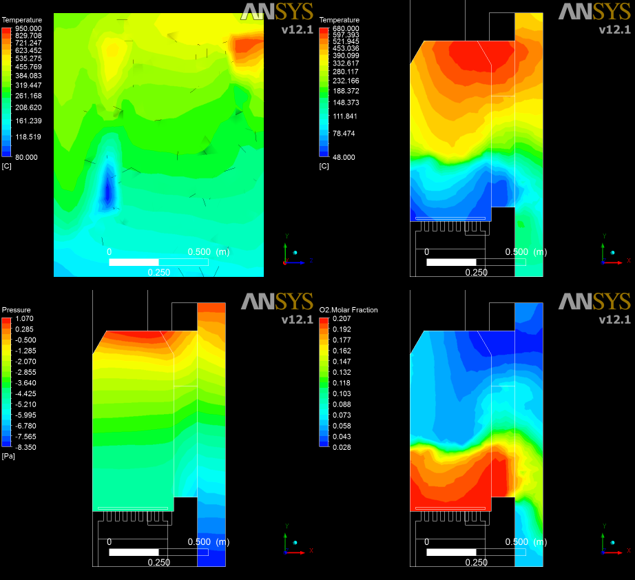

Каким образом сухой шов либо его геометрия влияют на данные?
Белый Ягуар
vladgri
Сообщения: 1857
Регион: г.Павлодар
СообщениеДобавлено: Пт 6 Январь 2012, 21:31 Ответить с цитатойВернуться к началу
На картинках показаны два одинаковых случая, один с СШ, второй без, градация очень хорошо наблюдается. На счет геометрии, в данном случае ширина по всей высоте шва 1 дюйм(2.4см) как на готовом котле. Другие размеры и геометрии не проверялись

vladgri писал(а):
Это мои попытки исследовать процессы происходящие в моем же котле(типа КИК),
На данных картинках показана градация температуры дымовых газов в колпаке/топливнике, при сжигании метана в среде воздуха.
Насколько я понял, печь - котел (КИК) у Вас в одном экземпляре с сухим швом 2,4мм.
Каким образом получены данные в печи без сухого шва?
В обоих случаях, результат расчета.

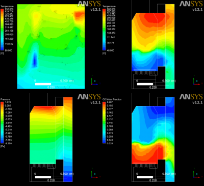

cromagnon писал(а):
Тем не менее, кое-какие выводы из опубликованных им примеров напрашиваются. Хотя, вроде бы, и не в пользу СШ.
Я конечно извиняюсь, но при чем здесь СШ. На картинках всего лишь продувка узкого колпака.
ЗЫ. Вот картинки(из старых) именно по СШ. Особое внимание на давление и содержание О2.

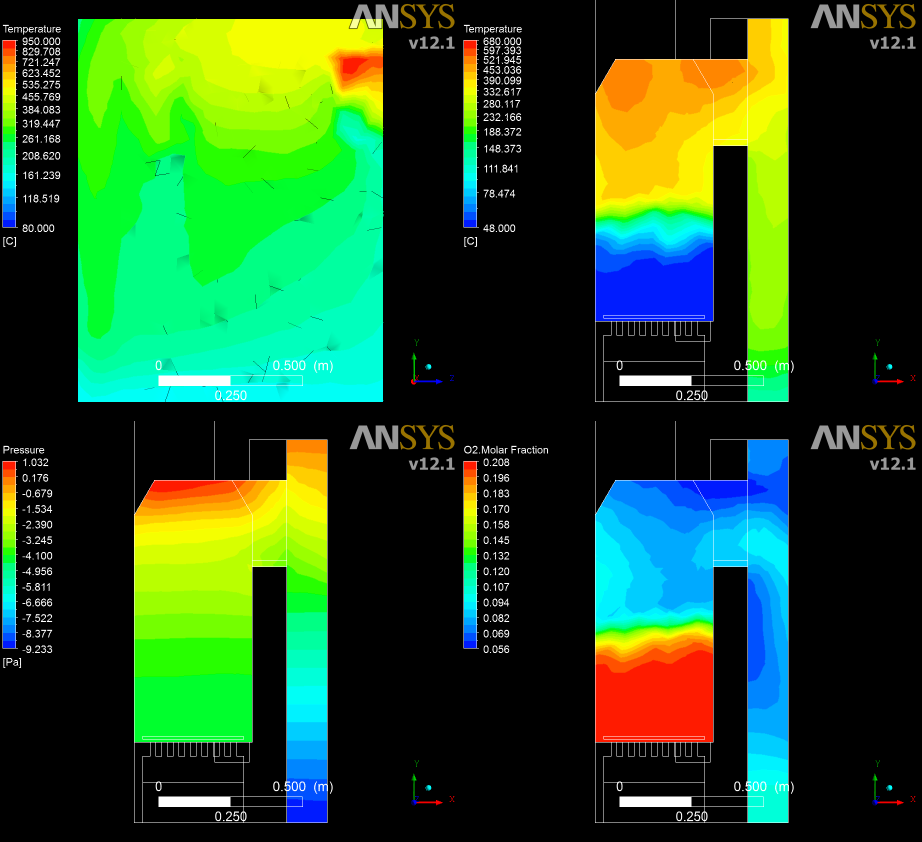

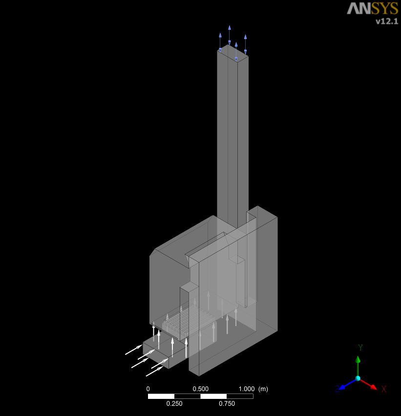

cromagnon писал(а):
К сожалению, я, как и Alex63, не очень разобрался в Ваших диаграммах.
СШ у Кузнецова подразумевает, в простейшем виде, что топливник, или вход горячего газа расположен внизу, пусть будет слева.
Сначала разберитесь со схемами Кузнецова. Потом легко разберетесь с картинками.
1. КИК, разрез по СШ.
2. КИК с заткнутым СШ, разрез там же.
ЗЫ. Модель
