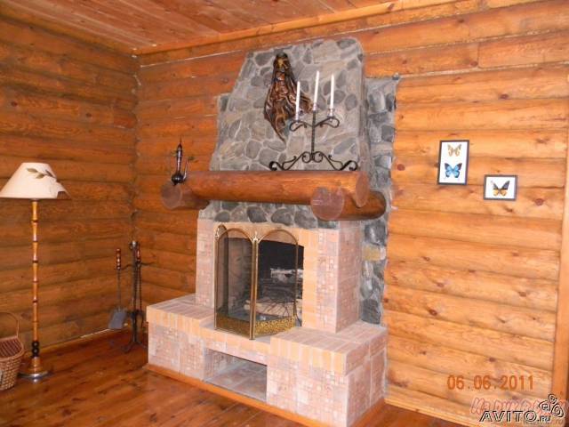

Вот наткнулся на просторах интернета на такой вариант камина. Сразу в голову пришла мысль, а не сгорит ли вся эта красота?

а что она должна сгореть?
полки из дерева на облицовках не горят же .. конечно если будут топить с выбросом огня из портала, тогда да ..

А сам камин греться не будет что ли?
Я видел случай когда возле стены отопительно-варочной печи стоял диван на расстоянии 20см, в итоге он загорелся.

Отопительная печь греется, варочная - металическая плита раскаленная, а камин то чё греться будет??
Так ведь и ППБ запрещают от прямого пламени располагать ближе 150 см.
А кирпичные стенки печей, т.б. маломощных, рассчитанных на 2-ве топки в сутки, в районе топки раскаляются до 110-120 град.С
Вот и по этой причине топочные дверки под варочными плитами не следует ставить напротив ног хозяйки!!!
Наружные же стенки каминов открытого огня прогреваются слабо – за вечер осенний – 3-ри часа топки, не выше 60 град.
