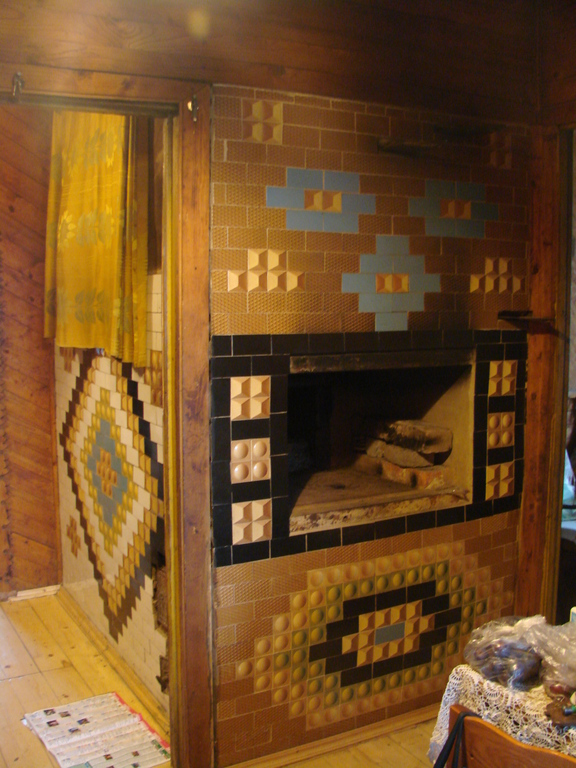

Прошу помощи! Купили дом в деревне 12 лет назад. Печь отлично прогревала дом зимой, даже в сильные морозы.Печь обложена плиткой. Я ее ни разу не чистил, так как не знал, где под плиткой находятся отверстия для прочистки.Пока, как говорится, петух не клюнул, я и не волновался по этому поводу.По осени уже была плохая тяга, покупал специальный химсостав для удаления сажи, жег осиновые дрова. Печь сначала дымила, а потом появлялась тяга и печь разогревалась.А на Новый Год приехал раньше, чтобы прогреть дом, растопил печь, тяга появилась. А утром услышал, как-будто в печи упал кирпич, тяга пропала, дым пошел в дом. Вызвал мастера, он не смог или не захотел заняться ремонтом. Я не знаю печь какой кладки: вертикальная или горизонтальная.Единственное, что могу сказать , что низ печи всегда прогревался больше, чем верх. Помогите , пожалуйста, советом , как определить, какая у нас печь и где находятся прочистные отверстия. Фотографии прилагаю. Заранее благодарю.

СообщениеДобавлено: Ср 10 Октябрь 2012, 22:19 Ответить с цитатойВернуться к началу
В народе такую печь называют - "Русская печь с подтопком"
Первый канал горизонтальный, обычно высотой 4 ряда, идет по низу печи, потом три вертикальных и в кожух (дымовая камера перед трубой), где и обычно засаживается. Вышибите кирпич с торца кожуха.

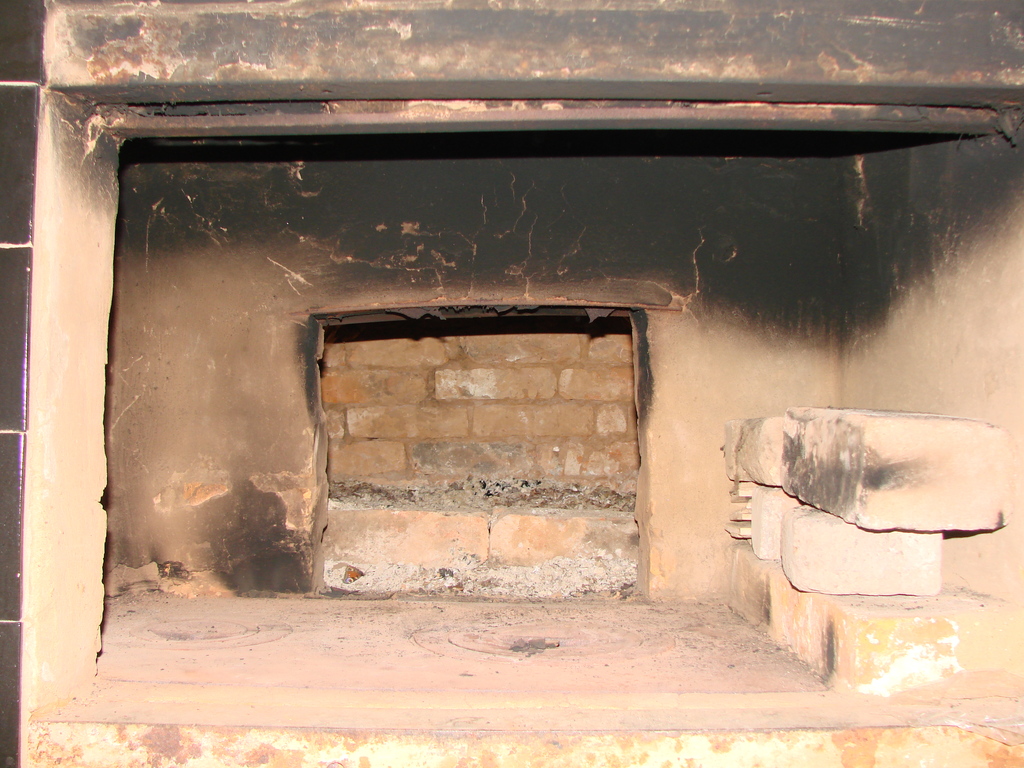

СообщениеДобавлено: Пн 15 Октябрь 2012, 17:16 Ответить с цитатойВернуться к началу
Замеры смогу снять не раньше выходных Хочу попробовать разобрать верхнюю часть справа видно на рисунке 2 Что Вы скажите?

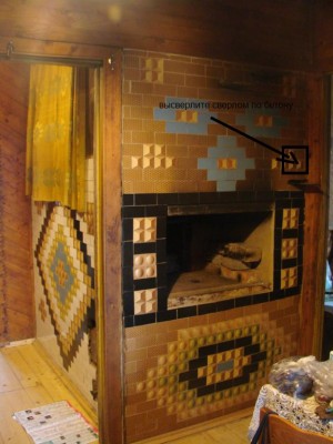

СообщениеДобавлено: Пт 19 Октябрь 2012, 13:00 Ответить с цитатойВернуться к началу
Там Вы ничего не найдете...разбирать нужно с противополжной стороны или там (указал на фото). Высверлите шов победитовым сверлом и выньте кирпич, проверте тягу, если есть... придется ниже разбирать.

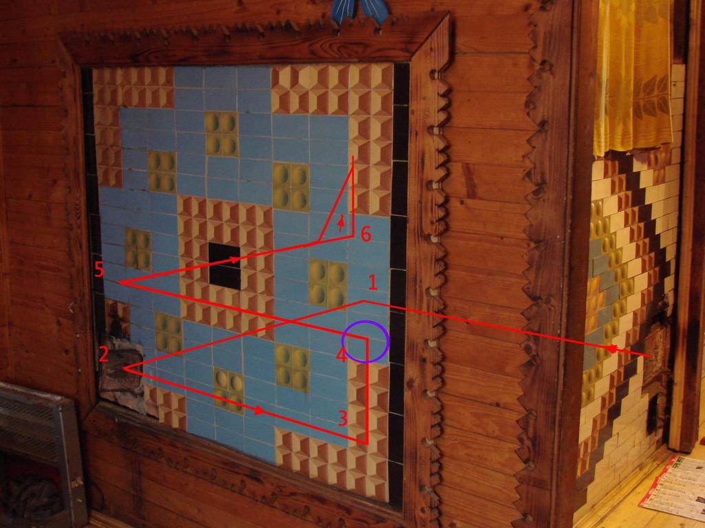

СообщениеДобавлено: Пн 22 Октябрь 2012, 20:43 Ответить с цитатойВернуться к началу
Спасибо за совет. Вынул два кирпича и почистил ниже заслонки в точке 6, где Вы и советовали. Получилось больше ведра сажи. Почистил ход и вытяжку в трубу. Затопил печь, тяга появилась, правда, не очень сильная. Из трубы пошел дым, но какая-то часть и в дом.Так и раньше было, все-таки целый год не топили.Но когда я долго протапливал печку, тяга усиливалась и дыма в доме не было. А теперь топил долго, а тяги хорошей не появилось.Прочистил ход от точки 1 к точке 2 и от 2 до 3 . Картина не изменилась.Снял размеры ходов и думаю, что их два. Сын нарисовал на схеме. В следующие выходные хочу разобрать кирпичи в точке 4 . там должен быть подъем и поворот налево. Подскажите на правильном ли я пути или ошибаюсь. Раньше думал, что нижний ход от точки 3 идет к направлению к топке, но передняя часть печи всегда холодная. И еще , можно ли разобрать кирпичи в горниле , чтобы не разбивать плитку. Размеры печи 185х136, от шестка до задней части горнила- 132 см. Заранее благодарю за помощь.

Сообщения: 1346
СообщениеДобавлено: Вт 23 Октябрь 2012, 10:18 Ответить с цитатойВернуться к началу
Вы на правильном пути.

СообщениеДобавлено: Пт 4 Январь 2013, 16:03 Ответить с цитатойВернуться к началу
Уважаемый Александр, с Новым Годом и наступающим Рождеством. Большое Вам спасибо за помощь. Только сегодня приехали с дачи, протопка печки прошла на ура! Такая была тяга, что приходилось прикрывать заслонки, чтобы дрова не улетели. Печку ездил чистил с женой в конце ноября, залезал вовнутрь печи и там вынимал кирпич, жена обратно вытаскивала за ноги. Но оно того стоило! Сажи вытащил почти четыре ведра.Даже в доме теперь другой воздух, не пахнет кислятиной от дыма. Так что очень Вам благодарны за консультации. Здоровья и успехов во всем.
