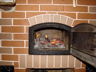

Владимир да я понимаю что в шведке с хк есть слабые места так как камера гасит тепло от стенки но подумать можно может такой вариант где хк вынесена верх над плитой камера омывается с трех сторон +можно прожигать дрова отдельно в дверки есть подсос воздуха принцеп 4 г образных колпака ссзади прямой ход
 Размер файла:  102.16 КБ
 Просмотров:  982 раз(а)
СообщениеДобавлено: Пн 22 Октябрь 2012, 13:38 Ответить с цитатойВернуться к началу
Гмм... А вот такого я не видел... Это может сработать...

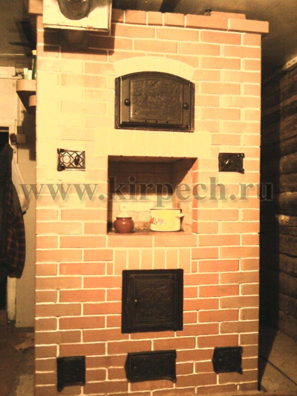

верху да хк дверка Литком ДОМИК В ДЕРЕВНЕ - Строил себе бюджет из боровечей на месте русской печи размер был 2 м на 2м после нее большой не кажется 1) плиту можно поставить 12 ряду 11както низко 2) варочный настил на два места чайник и кастрюля 50 см на 38 см 3) ниша меньше 6 рядов предел обзор плохой 4 ) камера по опыту готовки как раз по месту - только один минус не продумал только как закрыть хайло в хк приноравился закрывать половинкой кирпича на палке с крючком ( по уму задвижку но там канал может через черезнего на длиной ручке ???)

Интересненькая печь.Есть над чем задуматься.Размеры печи не подскажете?
СообщениеДобавлено: Пн 22 Октябрь 2012, 22:32 Ответить с цитатойВернуться к началу
размер 128 на 102 5 на 4 есть фото боку http://forum.stovemaster.ru/download.php?id=11118

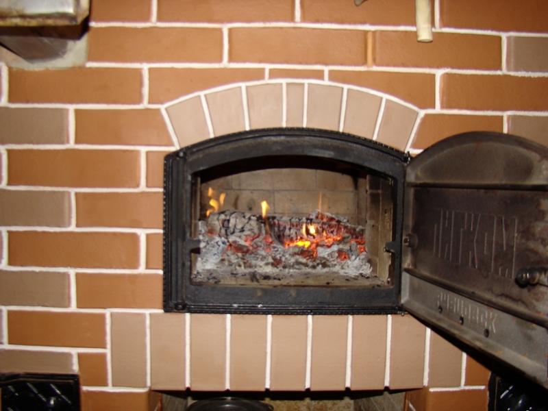

Т.е. на фото ХК вверху стоит. И как прогревается? Чистая, как я понимаю...
СообщениеДобавлено: Вт 23 Октябрь 2012, 17:08 Ответить с цитатойВернуться к началу
за топкой канал опускной на 14 ряду задвижка прямого хода можно укоротить будет 3.5 кирпича в ширину топка в длину будет 38 с учетом стенок 12 см плашмя --хк камера имеет два режима по белому максимум 80 градусов тушение и сушка и погрязному сжигание дров на поде ---в колонах(1.5 кирпича ) от ниши проходят дымовые каналы это видно по прочистным на подвертках идею взял от печей Туликиви прибавил колпаки конструкцию нужно доработать под вашу заточку( добавить католизатор и вв) вы же любите изобретать! Confused

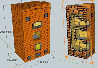

Может быть так? Confused
Плита 410х340.

парни а вот вопрос Вы я так понимаю колпак не футируете, а когда перекрываете уже шамот и переходите на облицовочный кирпич как бы прослойка пустого места получается то что перекрываете за счёт уголков это мне понятно, а с этой прослойкой что делать.
СообщениеДобавлено: Сб 27 Октябрь 2012, 18:19 Ответить с цитатойВернуться к началу
Андрей, вопрос очень сумбурен... Отвечу так - в последних моделях у меня появилось желание отнимать от перекрытия ХК часть тепла для догрева второго колпака... Не использовать базальтовый мат над ХК. Исхожу из того, что маловато 20-25% для прогрева верха печки... Пусть верх ХК добавит догрев второго колпака.
Высота этой печки достигла 2м. Я вижу варианты трансформации второго колпака вверх, но имеется ли в реале возможность этого? Если да - поясню что я об этом думаю. Surprised
Вижу вариацию с удалением правой части первого колпака - печка уменьшится на полкирпича по фронту. Smile Если уменьшать плиту (но стандартных вроде как нет...) можно ужать и до 3 кирпичей в глубину... Но это уже извращение... Sad
Вы считаете, что перекрытие хлебной камеры перегревается и его надо охлаждать? Иначе зачем греть верх печи если низ не перегрет.
СообщениеДобавлено: Вс 28 Октябрь 2012, 16:47 Ответить с цитатойВернуться к началу
Да, считаю.
Антон, подумай - огненный канал из топки вверх - как он работает? (это труба и ее разгонные характеристики)
Потом выход из ХК в колпаки на уровне ее низа - как все это прогревает ХК. (перекрышу ее это точно перегревает)
И тяга достаточно интенсивная с низа в подьемных первого колпака... (Что тоже немаловажно...)
Печка прогреваться должна достаточно равномерно...
По второму колпаку пока отложу свое видение... Развите его нетривиальное... Печка направляет... Confused
