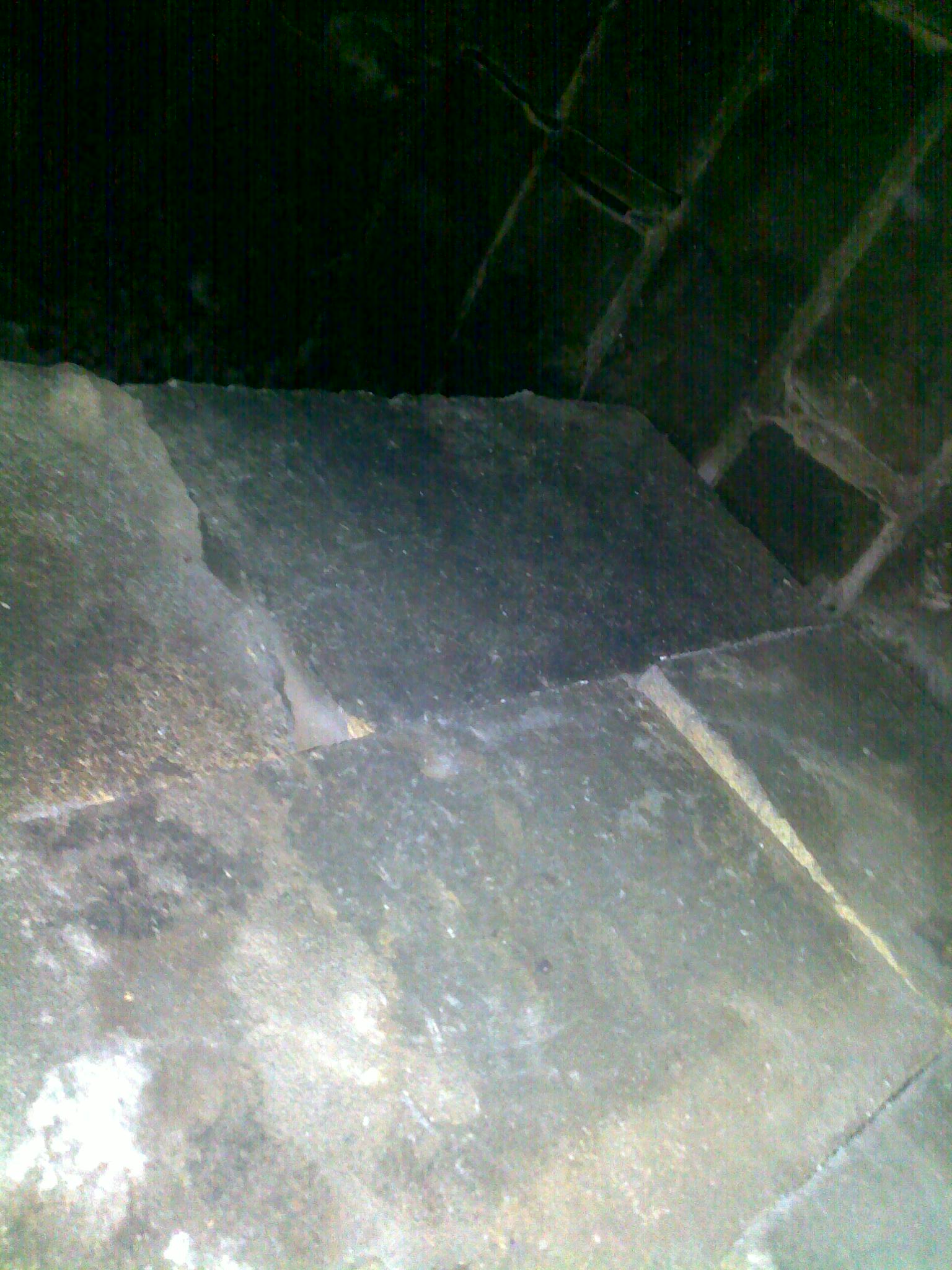

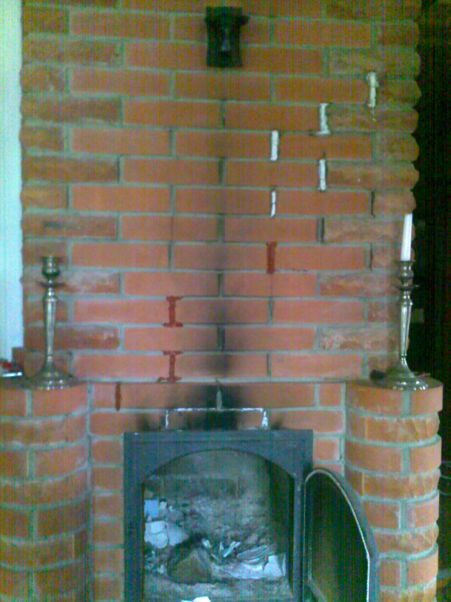

Печных дел мастера, прошу помощи!!!
Я купил дом с камином, за которым, я так думаю, не следили!
Живу и пользуюсь третий год. В зимний период основная часть тепла идет от него.
Все бы хорошо, но он начал "разваливаться". Стал просачиваться дым из швов между кирпичами, а в конце прошлой зимы рухнула внутренняя камера. Камин представляет из себя конструкцию из красного кирпича, с дверцей со стеклянной вставкой. Внутри как я понял было что то вроде внутренних стенок из белого кирпича, которые собственно и рухнули. Я выложу фото камина!
Как мне его отремонтировать????? Никогда не сталкивался с каминами! Так что большая просьба описать все подробно, с названиями материалов, инструментов и т.д.!! Очень надеюсь на Вашу помощь, так как на носу зима((((
Заранее благодарен!

У вас швы не печные разбирать да снова ложить .Швы 5мм а не 10-12 как у Вас...

К сожалению лучше всего его перебрать.Например на Кузнецовскую заменить....На сэкономленных дровах потом окупится.Самому без опыта,трубу вывешивать не стоит.
