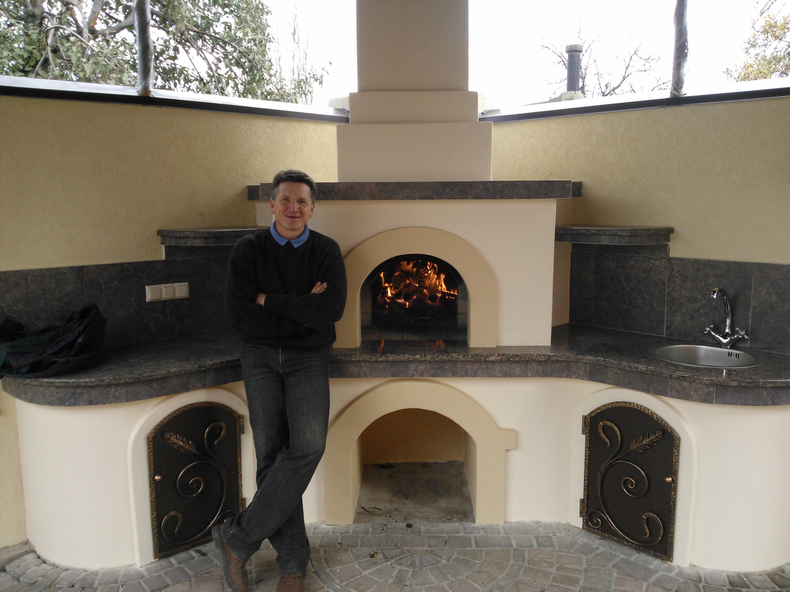

Игорь, из какого кирпича ложил? Чем штукатурил

шамотное ядро,термоизолированное каменной ватой 10 см. вся форма -обычный кирпич штукатурка по сварной сетке20*20 мм.шпаклёвка 225 церезит. Штукатурил какимто стартом из Епицентра ,пока держит без микротрещин. Привет Коля!

Сколько по времени делал?

Около месяца,с подсобкой. Отделка много времени отняла.Заканчивал после биседочников и тротуарной плитки.Все довольны.
