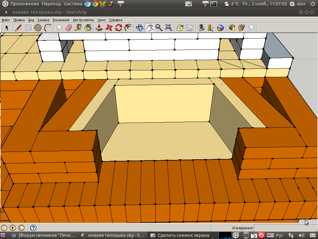

Мужики, такие дела: строю(пока в скетчапе) теплушку с камином и думаю:
Как лучше защитить в камине керамический кирпич от разрушения? можно ли использовать вместо шамота на ребро лист, допустим, меди? есть у кого такой опыт, и сколько живет под медью кирпич

можно, медь толще сантиметра
Добавлено:
Сб 3 Ноябрь 2012, 10:53
Так как на рисунке - нельзя. Получите трещину на морде камина... Шамотом выпрет. Шамот не лещадка, а целиковый, спереди к красному обязательно базальтовый картон в щель.
Передние кирпичи убрать до шамота, а то они тоже разрушатся от огня.

Я правильно понимаю, картон "работает" в процессе кладки, а при топке выгорает и оставляет зазор?
Шамот целый, на ребро.
Насколько я помню, Вы клали шамот на мастику, как Вам работа с ней? как себя ведет кладка? времени уже немало прошло, надежно ли держит?
тоесть, накрылось мое желание вместо шамота поставить лист металла и не париться?

Картон базальтовый, чтобы было куда расширяться шамоту.
Мастика клеит хорошо, пока ничего не отвалилось.
