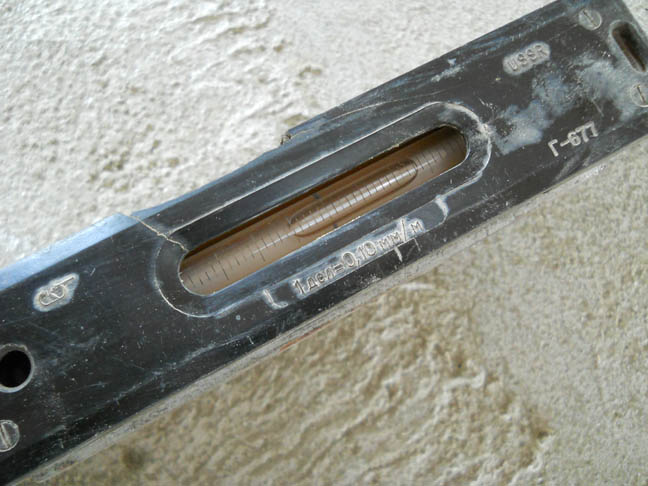

Уровень для монтажа станков и оборудования металлообработки. Точнее только гидроуровень из шланга. Дальше можно поставить KAPRO. Лазерные нивелиры хорошо. Только я случайно уронил такой, и привет 11 руб. Brigadier- из десятка врут 5-7, обычно стопку из уровней составляю при покупке. Стаер, зубр и прочее, только полки вешать в прихожей.
По этому гидрачу выставлены маяки на полу в храме (10х14), облицован гранитной плитой на гребенку 5мм зуб. Получился идеальный пол. А 2-х метровый Капро стоял в углу, это ему уже не по зубам. По всему периметру погрешность была пару милиметров. Минус в том, что такая точность не везде нужна, а выставлять геморно. Только вот когда точно, то работать очень приятно

Поживем - увидим. Они у меня к лазерному в помощь. Smile
Судя по точкам крепежа - сей девайс с "оборонительной" техники...
Возможно, что из серии "расходников", как, например со стартового стола "Беркута"... подобных стояло по 3-ри на стол для каждого пуска. Выхлоп при старте сдувал всё Shocked , и даже краску с двери бункера...
