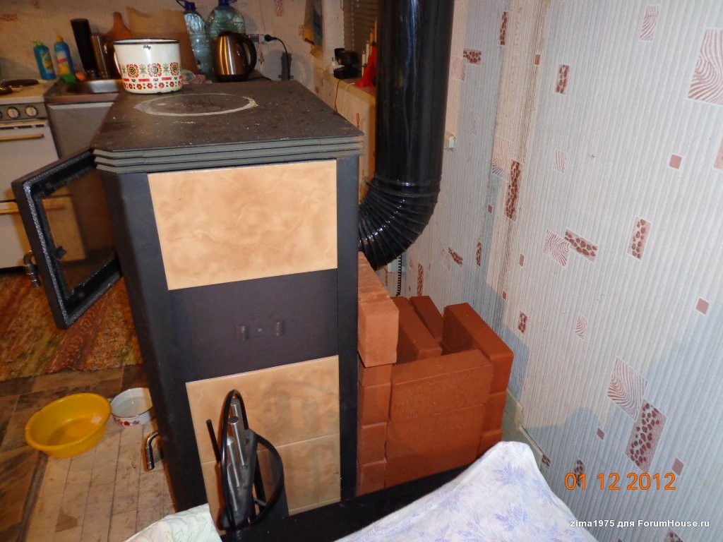

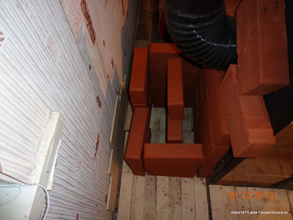

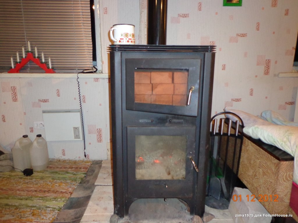

Всем доброго дня!
Собираюсь улучшить свой камин "Бавария" он полностью металлический со стеклянной дверцей, труба выходит просто метал через крышу на улицу. Хочу переделать и сделать типа дополнительного нагревателя из кирпичей. Вот фото, примерной ситуации. Хочу выложить взаде камина дымоход с кругооборотом и возвратом в металлическую трубу...Кирпичи ставить боком, может у кого есть мысли как вообще это сделать. Я вот планирую как примерно установлены в данный момент кирпичи. Буду рад каждому отклику.
Добавлено: Вчера, в 20:36
P. s И будет это вообще работать. Все задумывалось для того, что бы дольше сохранялось тепло,
Как видите местом ограничен!!

Баварию прийдётся выдвигать от стены - Вы ППР не выдержите Sad
Да и щиток на ребро - стрёмно и "привет МЧС" Shocked
Про них: http://www.mastercity.ru/showthread.php?t=99303

А какое должно быть расстояние от стены? Может я могу отодвинуть. И на ребро лучше не ставить?

оббиваете стену тонким огнестойким материалом(магнезитовая плита...итд) по 10 см больше вашего кирпичного щитка и можете класть и на ребро.Только все швы при кладке уплотняйте и затирайте из нутри,Зазор между стеной оставляйте 5-8 см для теплоотдачи, Нагреваться будет быстрее чем если ложком класть, но и тепло держит меньше. Так что если есть кирпич, то отодвигаете ваш диван на 50см от стены и ложите полноценный тепловой щиток колпаковый с полуповоротной задвижкой прямого хода. Растапливаете 10 минут на прямой ход в трубу, а после перекрываете на щиток. И вход трубы в щиток хорошо уплотните огнестойкой ватой.

У меня нет такой возможности так как нет дальше фундамента. Вот в принципе еще в чем проблема..
Получается два кирпича в ширину и
+два кирпича боком и длинна два кирпича и два ребром..
вот с этого размера и хотелось что-то сделать.
желательно если кто-то может предложить со схемой кладки.
Буду очень благодарен..

Вам надо ложить отопительный щиток с ходом ЗИМА-ЛЕТО С КИРПИЧНОЙ ТРУБОЙ ДО КОНЦА.Ставьте 2 задвижки не менее2 м высота чтобы дети случайно не закрыли.А лучший ВАРИАНТ -ПОСТРОИТЬ ПОЛНЛЦЕННУЮ КИРПИЧНУЮ ПЕЧЬ.За 30 тыс.кровных можно было и норм русскю построить.Она хоть хлеб печет пироги и блины и татарский бэдиш...

А ессли между щитком и стенкой гиспокартон поставить изоляцию 5 см.а всего расстояние 10 см. хватит этого?!
