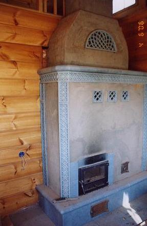

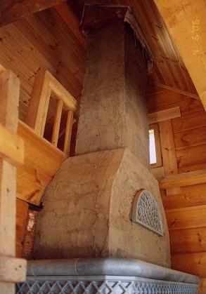

Серьёзные ошибки при строительстве.Эта тема поможет избежать серьёзных ошибок при строительстве печей. Ведь у каждого есть такой опыт. Делитесь. Прикркпляю первое фото на котором видно, что зозор на усадку сруба был выбран неверно. Дом висит на вентиляционной решётке, её не выдрать без нарушения целостности облицовки.
(решётка вентиляции отсечки, не путать с выходом горячего воздуха из камина).

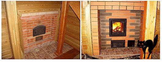

расположение печи банной на основе отопительно-варочной конструкции и переделка - вся печь в парной

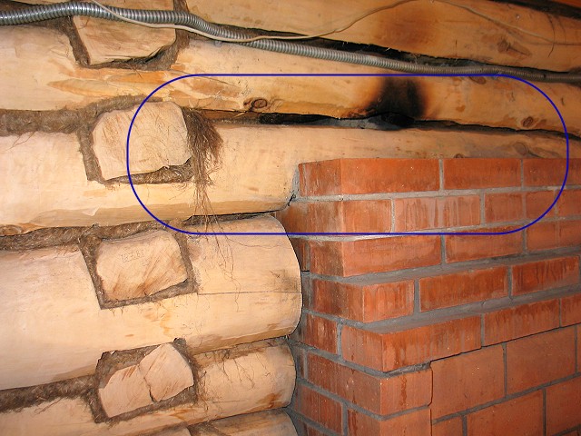

Противопожарная разделка.

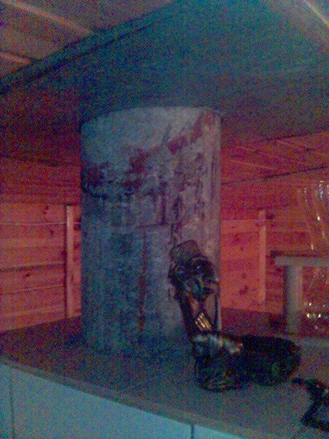

Труба печи (снято в темноте).
Труба из асбоцементная, к ней на первом этаже печка и на втором этаже камин посоеденены, камин не смог снять слишком темно.
