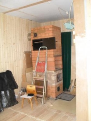

Хотел летом реконструировать свою печь заменить топочную и духовую дверцы на духовки от электроплит Лысова и Электра. Вроде по температуре подходит. И еще вопрос ну с заменой в духовке понятно оставлю и каркас, а вот в топке железо покоробит от температуры, значит только дверцу оставить или футировать? Или искать фирменную топочную со стеклом. Это моя первая печь и естественно первые ПЯТЬ лет она меня устраивала. Теперь хочу более симпатичную. Отделку комнаты заканчиваю. Может и вариант другой кто посоветует и порядовкой поделится. Для меня главное было не замерзнуть в межсезонье. Возможно буду проживать иногда и зимой, хотя она с поддержанием температуры справляется, протопленная в 20 часов, утром чуть теплая еще. С шамотной глиной подольской по этикетке пролетел, пришлось трещины подмазывать, осыпается. В общем печь на замену нужна скорее всего наверное т.к. даже топку вскрывать придется. Сильно ногами не пинайте, я только учусь и будет чем заняться.
Вот она без доработок 5 лет отроду
 Размер файла:  44.24 КБ
 Просмотров:  859 раз(а)

ЗДРАВСТВУЙТЕ, для духовки стекло подойдет, а для топки по температурному режиму не годится. разные они, каленое стекло до 300 град., а термостойкое 700 где-то так

Один вопрос снят, беду искать термостоикое. А может кто кинет порядовку небольшой печи.
Еще есть желание закрыть шамотный кирпич, увеличив размер на полкирпича, как бы обложив снаружи четвертью. Из за разности температурного расширения оставлять ли зазор между шамотом и красным кирпичем или чем то проложить. Можно ли в в пустоту между ними песок кварцевый засыпать или еще что?
