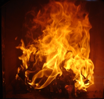

Помню ариев. Сгинули не начав строить печки. Наверно закопались.
Отверстия сделаны в первом от топки кирпиче на ребро. Где то в 70 мм от колосника. Вторая серия отверстий под катализатором из лещадки. Там дожиг неэффективно работает. Только, когда печь сильно горячаяя. тогда всё и полыхает. Думаю заткнуть ватой белой. Скорее охлаждает, чем дожигает. (на глаз Very Happy ) Регулировка пока отверстие между прочистками. На фото не фидно-замазано в фотошопе. Надо приладить какую-нибудь дверку или анемостатик какой удобный.
А может, что и други-печники посоветуют.
Отверстия эффективны тонкие, а не дыры с коробок. Через тонкие отверстия воздух далеко пробивает, почти через всю топку. Красиво, как газ горит.
Саш, по идее должно на оборот! Ты попробуй такой эксперимент - напили из кирпича проставочек, которые должны будут закрывать в половину твои оверстия( это вместо ваты) протопи закрыв так только низ, затем верх. А цвет дыма как?
ЗЫ: да !!! и самое главное... чтоб дрова "деревянные" Smile Smile Smile
Про проставочки не понял. Как в отверстия 12-14 мм кирпичики напилить и вставить. Легче ватой заткнуть.
Если рекомендуете попробовать такой эксперимент, то напишите, что должно наблюдаться и изменится.
Дожиг вверху работает, но не сразу, а когда печь прогреется, где то через 1 час-1,5 часа если печь была холодная. Следовательно до того момента этот газ вторичный наоборот охлаждает газы в топке.

В итоге, когда дрова разгорятся, смотришь на пламя а оно к.-б. отрывается от дров. По разному бывает - бывает отрыв пламени над дровами, бывает отрыв, а сама закладка горит голубым пламенем. Саш, нужны фото пламени печи, так только можно гадать.

Пламя сложно снять. Я пытался. И дверка маленькая. Верха пламени не видно.

М.Е. нашел кем нас, затурканых ЗЛЫМ, пугать - истопником! Видали мы энтих истопников... Мы там для ДРУГА строили, сойдет и так! Laughing
Чурикову - сильно закопченая дверка топки говорит о неполном сгорании топлива, уж кого другого, а Вас мне учить!
Вот, где-то так, горит первая закладка дров.

СообщениеДобавлено: Чт 26 Июнь 2008, 14:46 Ответить с цитатойВернуться к началу
Дверка в моей печи всегда чистая. Копоти нет и в начале растопки. Дожигаю последние дрова 3-ёх летней сушки. Иногда мою стёклышко от белого налёта.

СообщениеДобавлено: Чт 26 Июнь 2008, 17:43 Ответить с цитатойВернуться к началу
Это белый налёт. Сажа чёрная. Такой налёт остаётся да же на дверках, если их периодически не очищать. Я ленюсь. Сажа была, когда я топил сырыми дровами, но в конце топки всё-таки выгорала.
