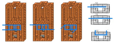

Хочу интегрировать в печь ОИК 2 змеевик и отапливать другие помещения батареями.
Не подскажете в каком месте его впихнуть надо.
Спасибо.
СообщениеДобавлено: Чт 13 Декабрь 2012, 13:38 Ответить с цитатойВернуться к началу
Спасибо.
Примерно так,
 Размер файла:  129.94 КБ
 Просмотров:  2366 раз(а)

Отлично,а еще и материал из чего сделать не подскажете.
Спасибо!!
СообщениеДобавлено: Пт 14 Декабрь 2012, 11:48 Ответить с цитатойВернуться к началу
Труба водо-газо-проводная(ВГП) дюйм с четвертью или полтора...
Если найдёте котловую трубу, то ещё лучше...
Вогнистый Владимир
Регион: Мариуполь, Украина
СообщениеДобавлено: Вс 16 Декабрь 2012, 02:35 Ответить с цитатойВернуться к началу
Мы у себя ставим 2х. дюймовую котловую тонкостеную 4мм. А дальше по желанию. Удачи.

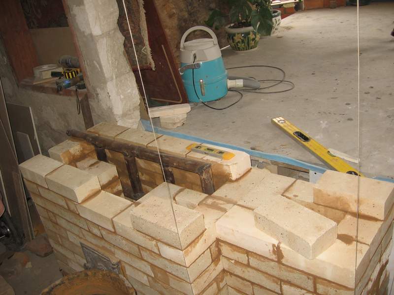

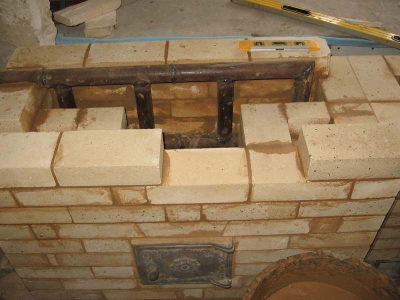

СообщениеДобавлено: Чт 3 Январь 2013, 15:28 Ответить с цитатойВернуться к началу
Добавляю фото регистра.

СообщениеДобавлено: Ср 16 Январь 2013, 21:49 Ответить с цитатойВернуться к началу
Неделю сушу печи.
Пошли трещины в кладке. Sad
Очень страшно Shocked
СообщениеДобавлено: Ср 16 Январь 2013, 23:58 Ответить с цитатойВернуться к началу
Villy писал(а):
Неделю сушу печи.
Трещины по швам или по кирпичу?

СообщениеДобавлено: Чт 17 Январь 2013, 01:27 Ответить с цитатойВернуться к началу
Та по швам,думаю, перегрел.
Хотя через раз конденсат на дверках пропадал.

СообщениеДобавлено: Чт 17 Январь 2013, 07:39 Ответить с цитатойВернуться к началу
Просто необходимо футеровать , к сожалению трещины неизбежны в данной конструкции

СообщениеДобавлено: Чт 17 Январь 2013, 09:51 Ответить с цитатойВернуться к началу
Просто успокойте меня что это не страшно.Дыметь,думаю, не должно.
Все равно на будущее хотим обложить плиткой.

СообщениеДобавлено: Чт 17 Январь 2013, 10:23 Ответить с цитатойВернуться к началу
На какой раствор велась кладка? Кирпичик вроде шб,
Сообщения: 6070
СообщениеДобавлено: Чт 17 Январь 2013, 10:54 Ответить с цитатойВернуться к началу
Судя по ведру (на фото), на ГПС...
Сообщения: 1608
СообщениеДобавлено: Чт 17 Январь 2013, 10:58 Ответить с цитатойВернуться к началу
Вот и я об этом.

СообщениеДобавлено: Чт 17 Январь 2013, 11:27 Ответить с цитатойВернуться к началу
Да ГПС,только что топил грубу.
Холодная почти без трещин,начала греться - появились трещины.
Трещины только в раене топок.
Сообщения: 6070
СообщениеДобавлено: Чт 17 Январь 2013, 16:38 Ответить с цитатойВернуться к началу
Стоило футеровать хотя бы ПЦ 710х410 к стенам топливника стоймя Smile

СообщениеДобавлено: Чт 17 Январь 2013, 19:48 Ответить с цитатойВернуться к началу
Да там и так топка маленькая.
Думаю,в следующих своих начинаниях, учту этот опыт.
Сообщения: 6070
СообщениеДобавлено: Чт 17 Январь 2013, 21:05 Ответить с цитатойВернуться к началу
Так варочная ПЦ 710х410 имеет толщину 10 мм + 6 мм на базкартон... итого - всго минус 3 см от габаритов топки Smile
