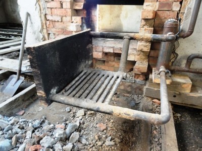

Вогнистый Владимир писал(а):
Конечно есть зависимость, растояние от колосников до тепло-обменика,. чем ниже колосники ,тем меньше греет. И к томуже как хайло расположено.Для УГЛЯ оптимальный размер300мм. Для дров больше.Попробуй поднять колосники. Хотя в Донецке загрузка угля с боку через дверцу. Но попробуй.
добрый день владимир .я по техоньку ночинаю понемать.- вы правельно сказали отом что чем ниже колосник - тем меньше греет ... теперь объясните пожалуйста : как можно понять слова ; для угля оптимально 30см.!!! можно ли вот это ваша слова чуть по подробней - чуть распрастранненно объяснить - так как я узбек и мне трудно доходит...извеняюсь... я сразу обратил внимание - у меня на печи колосники в прытык к регистру в топке естественно ... а теперь вот на это фото обратите внимание на верное здесь на этом фото -регитор и вообще печь под дрова наврное рассчитан .?? спосибо за ранее ...
ПРИВЕТ ДАВРАН ДА ЕТА ПЕЧЬ ПОД ДРОВА. СПРАВА ЗАГРУЗОЧНАЯ ДВЕРЦА. ГДЕТО НА ЕТОЙ ВЕТКЕ МОЯ ПЕЧЬ КОТЕЛ ПОД УГОЛЬ .ДЛЯ УГЛЯ 300ММ. ЭТО РАСТОЯНИЕ ОТ ЧУГУННОГО НАСТИЛА ДО КОЛОСНИКОВ МОЖНО НА 50ММ. БОЛЬШЕ. НА ПЕЧКЕ ГОТОВИМ ЕДУ .
спосибо владимир вот теперь я понял ... и еще вопрос :вот мне пришел идея - но насколько это реально или вообще это бред я незнаю - вот поэтому хотел у вас спросить .... вот обратите внимание на этот кател - если его можно так нозывать .. - а можно ли тот регистр на фото чуть выше сделать так же - тоисть - в место колосников приварить-придварительно подобрав соответствующую трубу в место колосников ....???

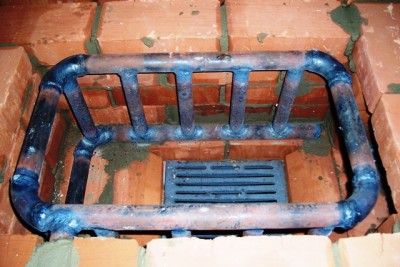

СообщениеДобавлено: Вс 23 Декабрь 2012, 20:55 Ответить с цитатойВернуться к началу
-настолько насколько я понял - ведь здесь на фото вместо колосников приварен к катлу трубы ?! ведь это гениально - или нет .... ? ведь если так можно то в место колосников к катлу оказоваеться можно приварить трубы ... - трубы к катлу ????!!!

СообщениеДобавлено: Вс 23 Декабрь 2012, 21:49 Ответить с цитатойВернуться к началу
давран писал(а):
- в место колосников к катлу оказоваеться можно приварить трубы ... - трубы к катлу ????!!!
Это плохо,
Вогнистый Владимир
Регион: Мариуполь, Украина
СообщениеДобавлено: Вс 23 Декабрь 2012, 22:37 Ответить с цитатойВернуться к началу
полностью согласен. все тепло в верху.

СообщениеДобавлено: Пн 24 Декабрь 2012, 11:41 Ответить с цитатойВернуться к началу
добрый день - значить нельзя .... нет просто я подумал - так как ... подумал а зачем колосники то - если к катлу приварить трубы так как и в трубе же будет вода ... вот поэтому мне покозалось что было б экономично .... ну если нельзя значит нельзя... спосибо еще раз

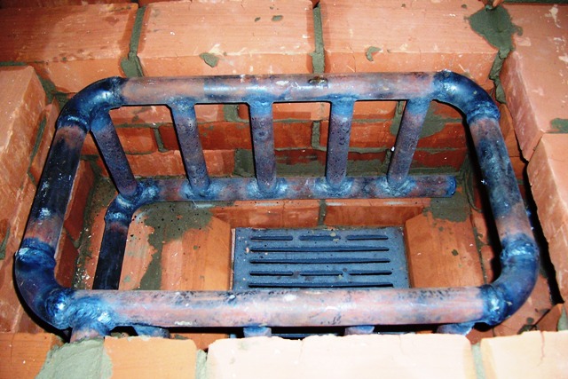

Это плохо,
объясните пожалуйста почему это плохо? я бы хотел сделать такой колосник для своей печи, поскольку чугунный прогорает когда топлю крупным углем... Мне кажется что КПД увеличится если сделать такой колосник
Ну если топите крупным углём, то пожалуй будет и не плохо...
Японимаю что хочется выбрать все тепло .НО даже в котлах полностью с водяной рубашкой стоят чугунные колосники. И нужно тепло и печи и дымоходам и трубе оставить.
ну есть же такие котлы например котел Холмова... https://www.youtube.com/watch?v=5_MVTDCD4w0 вот видео здесь печь полностью водяная включая колосники

Машков Владимир писал(а):
я задумался об этом когда увидел как колосник нагревается и деформируется и подумал что если сделать водяной колосник, то проблема пропадет... но мучает один вопрос насколько его хватит??? поскольку старая печка из того что метал прогорел начал течь изнутри где соединение с дымоходными колодцами. вот и сомнения у меня не прогорят ли эти колосники?
