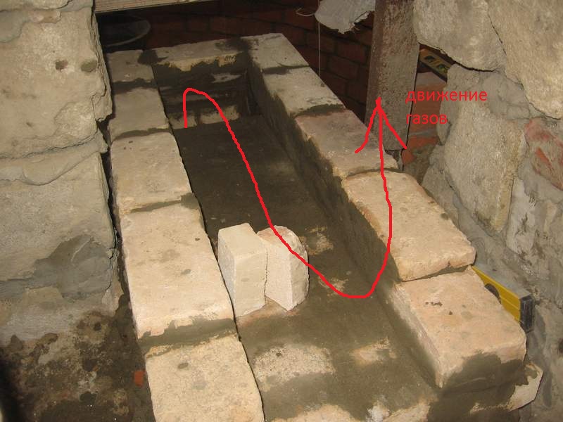

Привет всем.
Печь ОВИК 1,нужно повеернуть трубу два, а то и три раза по горизонтали.
Труба пятерик.
Как осуществить перевязку.
Хотелось бы фото.Не могу нигде найти.

Мне тоже предстоит поворот, правда 1. Буду делать сначала кнутреннюю гильзу из нержавеющей трубы 1мм. Потом обложу кирпичём. Пустоты между кирпичём и трубой заполню базальтовой ватой. Места где кирпич будет "висеть" сварю подпорки (ну или из дерева чурбаки выпилю) с опорой на чердачные перекрытия. У круглого сечения трубы меньшее сопротивоение потоку газов и все повороты будут компенсироваться и вреда тяге не нанесут существенного. К тому же, и трубы и отводы под 90 град. есть в продаже. Да дороговато, но зато уверенно и надёжно. В горизонтальных местах дымохода можно даже конденсатоотводчик предусмотреть.

Один раз уже трубу повернул,скоро сделаю фото.
Возник вопрос по подсоединению двух дымоходов в один.
Вот ориентировочное изображение.
Пока вижу только такой вот вариант.
Обе трубы пятерики.
Внизу ОВИК_1(дымоход_2)
Помогите. Sad

Добавлю фоток для наглядности.
печь+дымоход
 Размер файла:  57.09 КБ
 Просмотров:  748 раз(а)
Начало поворота
 Размер файла:  112.92 КБ
 Просмотров:  771 раз(а)

Сажетруску незабуть /с заглушкой./ Так на всякий случай.

Спасибо.
На верхнем фото справа ее видно,не забыл. Smile

Добавлю сюда.
Есть идея продолжить дымоход сендвичем на второе этаже.
С кирпичной трубы 250х130(пятерик) на сендвич.
Какой внутренний диаметр сендвича выбрать.
Друг советует 150мм??

вполкирпмча перевязка.на поворотах прочистку делай.ДЫМ ПЕШКОМ НЕ ИДЕТ-СКОЛЬЗИТ по перекрытию-делай гладкие перекрытия.Высоту не менее 150мм держи.Резкие расширения ОПАСНЫ-падает скорость газов и тяга.
