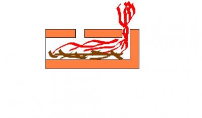

СообщениеДобавлено: Сб 15 Декабрь 2012, 22:08 Ответить с цитатойВернуться к началу
За всё время экплоатации (шесть месяцев)кирпичной ПДА в доме, которая предтеча глиняной ПДА и разобрана в январе сего года, сажи накопилось в дымоходе столько ..., что даже на маленький тюбик краски не наскрести. А дымоходом была стальная труба, на чердаке не утеплённая. Топил исключительно старыми, в основном трухлявыми еловыми и сосновыми досками.
Дверкой хорошо регулировать газовую смесь поступающую в горелку на разных этапах горения. В этом случае весь избыток воздуха работает на нас.
При подкладке дров, отсутствует проблема охлаждения топки.
Во время испытаний топки ПДА собранной из пенодиатомита был проведён опыт как ниже на рисунке. Свод тоннеля открывался где то посредине, но основной поток газов продолжал двигаться по уже прогретому маршруту.

Скажите, уважаемый Кирилка, а в Ваших печах колодец присутствует?
