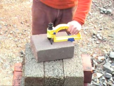

 Кто нибудь пользовался подобым инструментом? Следующая тема

Вот нашёл.... для кирпича по моему пойдёт. Может кто пользовался, и знает как он называется и где его купить?
Link

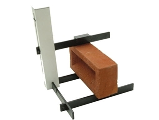

У меня такой принцип в приспособе. На нижний нож кладется кирпич, верхний нож подвижный, ходит в двух направляющих. Удар кувалдой по верхнему и кирпич готов. Длина ножей такая, что можно целый кирпич "разрезать" по диагонали. Лет 25 приспособе (тогда кирпичи были другие). Радость в том, что нет пыли. Сразу выявляет внутренние напряжения, трещины кирпича.

Нашёл вот такую кирпичеломалку

Мне очень понравилась ваша прилада для рубки кирпича. Думаю что если наладить производсто - будет пользоваться спросом! Подождем-скоро китайцы наладят!

Не отказался бы от такого закольничка, можно и кирпичик так.

Любопытное устройство. Порылся в интернете и вышел на сайт производителя, якобы. http://www.lando-products.com/en_tekst.html
Инструмент типа "инновационный" и в продаже открытой его вроде нет. Не нашёл.. Продавать готовы только дилерам. Конечным потребителям вроде готовы по личному запросу сообщить адрес ближайшего дилера. Вряд ли это нам поможет сильно. Если возникнет желание, то могу написать им письмо и узнать, какову минимальную партию могут в Россию отправить и по какой цене. Мы один раз так делали, набрали 10 человоек и выкупили одну зарубежную фичу. Координатором был чеговек из Москвы, он получил их все и потом всем по адресам по почте разослал.

Привет, Василий! Рад слышать тебя! Написал письмо в Голалндию с вопросами по этой штуковине. Будем ждать ответ, теперь. Не скоро, думаю, ответят - у них Рождество на носу.

Всё верно говорите, согласен. Сейчас дома у себя печь творю, а болгарить на улицу бегаю. Порой обламывает на мороз ради примитивного отреза четверти выходить. Этой штукой бы с удовольствием тяпнул - пыли то нет. Этот девайс никогда болгарку не заменит, они просто по классу разные инсрументы. Кирочку заменить может и то не полностью, а болгарку нет.
