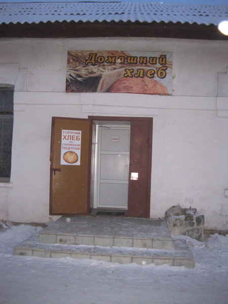

Вход в булочную при пекарне

Вывеска на дверях булочной при пекарне
Руки и голову оторвать тому, кто это написал,
хлеба без дрожжей не бывает.
P.S. так и рождаются мифы.
не важно чем занята лошадь, главное чтобы она была при деле

Вывеска на дверях пекарни
сума сойти можно - это просто экзотика ...... блин ... и сколько стоит хлеб в котором испечен хлеб на дровах в печи ??? блин наверное вкус не опесуемый и волшебный ...
Руки и головы оставьте их хозяевам, а хлеб без дрожжей очень даже бывает...
