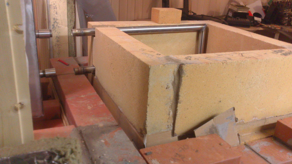

да особо нечего показывать застрял на теплообменике
 Размер файла:  178.63 КБ
 Просмотров:  1091 раз(а)

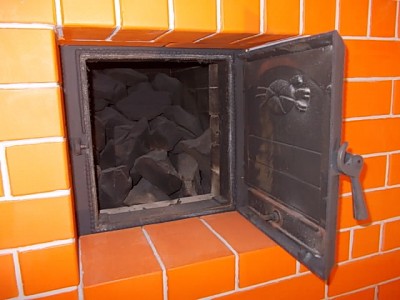

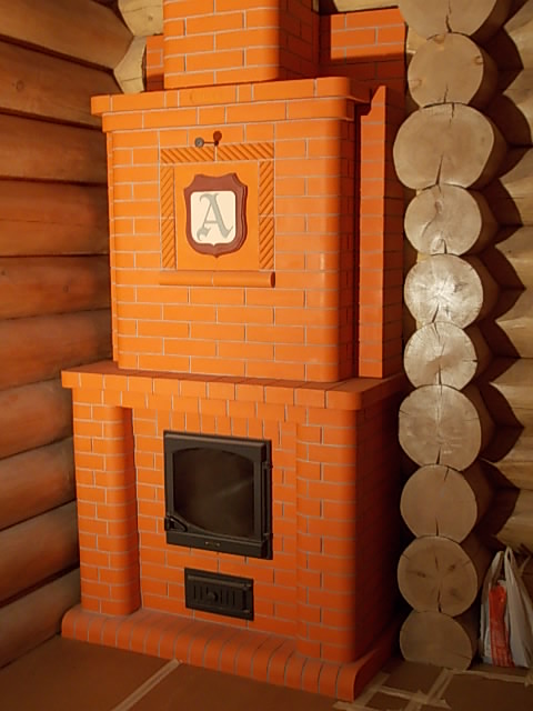

появилось время заснять старую печь после покраски и доложить немного камней
 Размер файла:  136.74 КБ
 Просмотров:  731 раз(а)
СообщениеДобавлено: Ср 2 Январь 2013, 19:37 Ответить с цитатойВернуться к началу

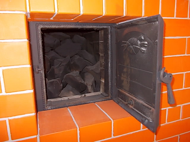

перебрал закладку топили немного лежал габродиабаз мелкой фракции ( был куплен заказчиком для металлической суховоздушной ) заменили на малиновый кварцит 10-15 см тяга супер руку засасывает -дым при открывании дверки больше не выбрасывает А. Шалыгин был прав насчет конденсата ( на фото сажа на камнях присутствует так как топил полчаса для куража)
 Размер файла:  122.61 КБ
 Просмотров:  911 раз(а)

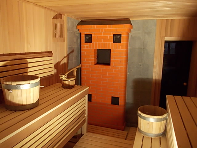

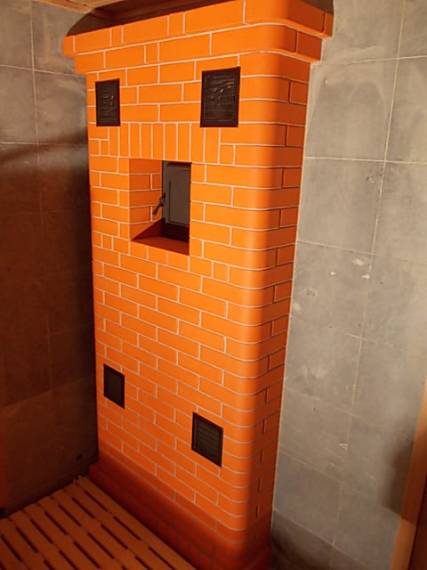

выражаю благодарность отделочникам по парилке Андрису за красиво оформленный противопожарный угол отделанный плиткой талькомагнезитной -при топке печи накапливает и отражает тепло вовнутрь помещения увеличивает кпд 10-15%
 Размер файла:  125.3 КБ
 Просмотров:  1372 раз(а)

СообщениеДобавлено: Чт 3 Январь 2013, 19:06 Ответить с цитатойВернуться к началу
как определил КПД...

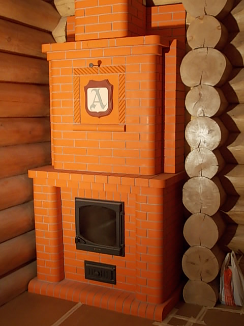

В данном проекте кпд особо не поможет так как в парилке должна была стоять Харвия и дымоход от нее должен был идти по фасаду дома деревянного это идея не радовала всех если делать кирпичную печь то получилось что надо печь затягивать в комнату отдыха ( один из пожеланий фасад каминого типа большая дверка строго симметрия колоны полка и тд) да и место не удобное был залит фундамент под 1 м на 1 м + простенок 140 см =что хочешь так и мудри . Пришлось напускать уголками 25 см чтобы вбить конструкцию в размеры да и с помещениями были не понятки некто конкретно не кто не знал типа Пляшим от печки и все хозяин барин . В итоге сама печь 4 на 4 по кирпичам печку подзашили с учетом выноса парогенератора из соседнего помещения ( там получилась транзитная турецкая парная) выручает теплый пол всегда держит 25+ Сама поверхность теплоотдающей поверхности выходящая в парилку составляет 2.5 кв этого маловата для 20 кв в парилке но выручает решетки конвекции и засыпка камней ( 150 кг чугунные чушки 200 кг малиновый кварцит) Такие пироги принцип работы печи ты знаешь Виктора задумки с КАМИНА -СПБ
 Размер файла:  138.28 КБ
 Просмотров:  878 раз(а)

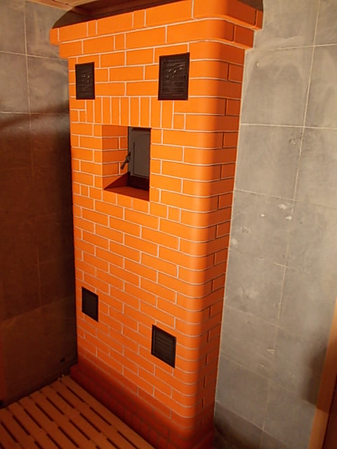

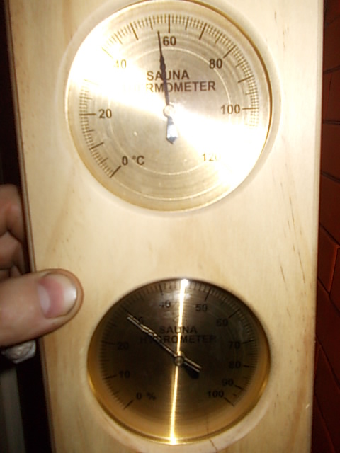

перед покраской топил примерно 4 часа трещин не нашел разогнал до +55 ( воду на камни не лил)
 Размер файла:  142.45 КБ
 Просмотров:  823 раз(а)
Доброго времени суток. Хочу узнать что находится под талькомагнезитной плиткой, в данном случае меня интересует само исполнение противопожарного угла т.к. под самой плиткой стена сруба, как себя поведет бревно или там есть какие-либо вентиляционные каналы. Также хочу поинтересоваться размерами парной, и, если не сложно попрошу Вас схематично изобразить парную с основными размерами. И есть вопрос по поводу размера самого бревна здания (средний диаметр бревен). Данные вопросы задаю по причине скорого заказа сруба бани, а представления о планировки самой бани очень смутные, вот и начал изучать вопрос с печей, как самого важного элемента в самой бане. За ответ заранее благодарен.
С уважением, Ян.
СообщениеДобавлено: Вт 15 Январь 2013, 14:09 Ответить с цитатойВернуться к началу
Арка щелевидная надежна-она лет 10 проработает если на нее камни ложить.А боковые стены надо шпильками стягивать как головку блока мотора.
СообщениеДобавлено: Вт 15 Январь 2013, 20:50 Ответить с цитатойВернуться к началу

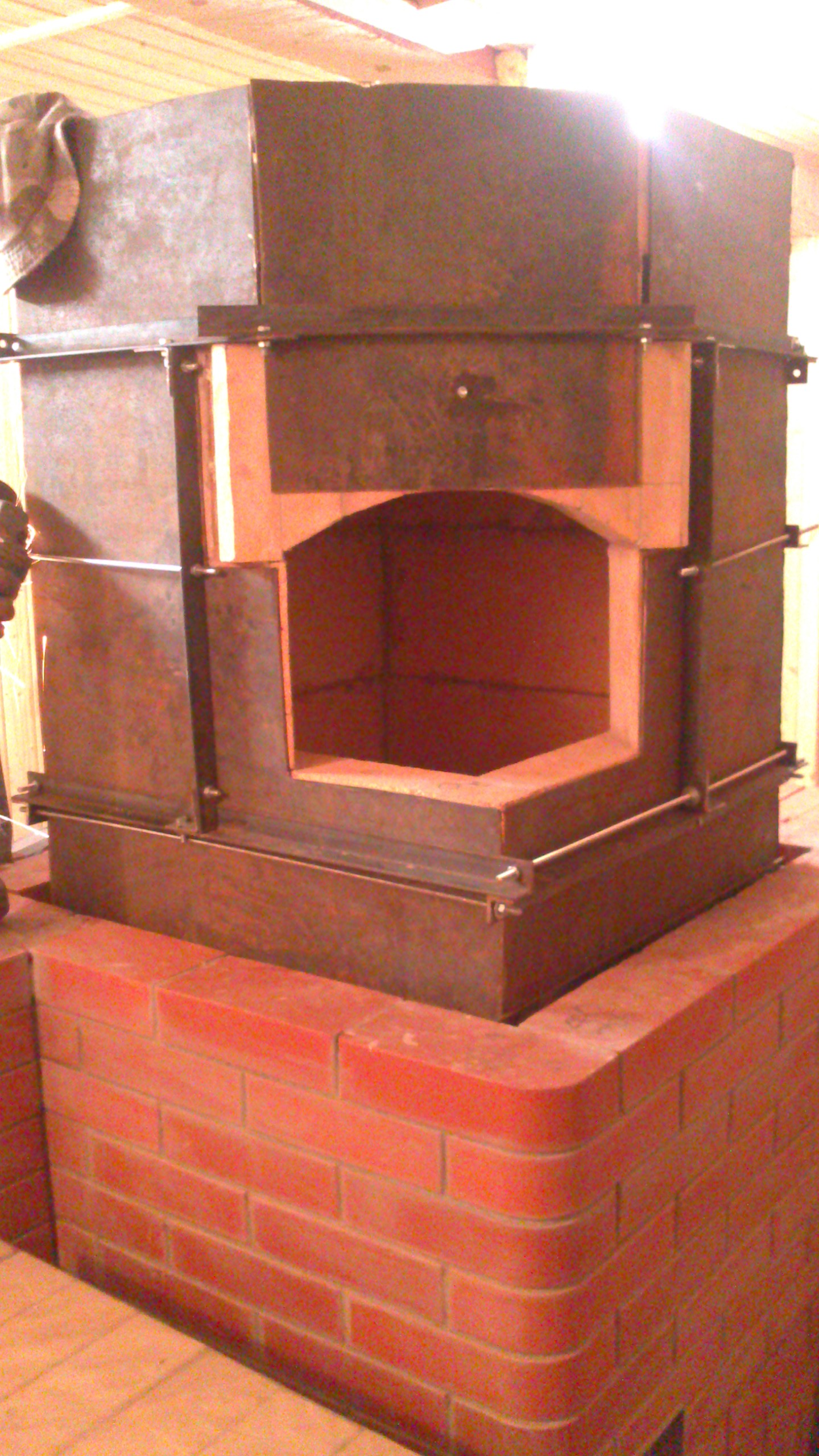

Ян парная 20 кв бревно в среднем 35 см плитку клеили на лист Минерита с прокладкой ваты фольгированый Роквул 10 мм с зазором на пасту Упиверсал Smile Печка а что лучше сваривать бондажь или стяжки на болтах что крепче стоять будет собираю каменку нету устойчивого угла разгрузил ее на соседние углы путем распределение нагрузки????
Вопрос хоть и не мне, но могу ответить, если не помешает.
Что касается "болтовой" сварки:
- простота монтажа
- регулируемая степень обтяжки
- во время ремонта можно разбирать
По обычной сварке скажу:
- одному тяжело собирать
- как приварил так и останется, не подтянешь и не усилишь
- при ремонте придется резать металл а потом чем скрепишь тем и держаться будет.
Можно сделать, скажем, комбинированный вариант, используй и сварку и шпильки, мне кажется это буде правильнее.
Полосы метала уголок 40, 50 или 65 и шпильки (шпильки я думаю лучше использовать не оцинкованные а обычные, можно использовать прут д=10 или 12 по краям нарезать резьбу). Сварить конструкцию и стянуть на печи (уголок по углам печи, от уголка до уголка шпильки, а полосы приварить к разным уголкам, для возможности регулировать момент стяжки). Т.о. будут достигнуты плюсы как сварки так и каркасной стяжки.
ИМХО
С уважением, Ян.
