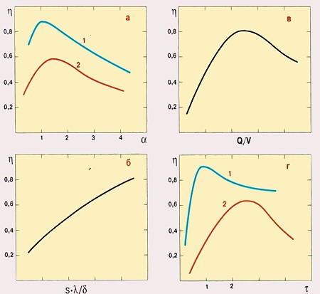

Сообщения: 10149
СообщениеДобавлено: Пт 4 Январь 2013, 19:26 Ответить с цитатойВернуться к началу
Предположим, что все три печи, указанные вами выше, работают в режимах максимальной эффективности (КПД) согласно графиков.
Руслан указал на снижение температуры в ХК при наличие СШ в печи, но Кузнецов говорит, что при этом эффективность (в первую очередь теплоотдача печи) возрастет, в сравнение с остальными печами.
На сколько может быть эта разница в эффективности теплоотдачи в сравнение с эффективностью потребительских качеств духовки (выжигание сажи)?

СообщениеДобавлено: Сб 5 Январь 2013, 00:44 Ответить с цитатойВернуться к началу
...На сколько может быть эта разница в эффективности теплоотдачи в сравнение с эффективностью потребительских качеств духовки (выжигание сажи)?
На мой взгляд, определённо сказать нельзя без учёта какой системы сама печь - колпаковая, канальная или прямоточная
