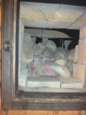

Выкладываю фотографии камней. Фото сделано на телефон, время топки 2 часа 5 минут. Одно фото со вспышкой, другое без нее. Вспышка обесцвечивает значительное количество камней. Более правильный вид на фото без вспышки, именно так и есть в живую. Отчетливо видно, что сажа еще только стала выгорать на стенках каменки.
Заметьте также, что пепла на рамке дверки совсем не много. Не знаю, может это зависит от дров, может от организации огневых каналов, может еще от чего-то.

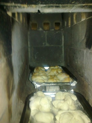

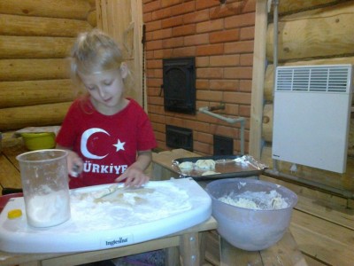

Многие выкладывают фото приготовленных в печах блюд. Т.к. отопительной печи пока нет, попробовали с дочкой испечь пироги в банной печи. В бане же их и лепили. Сразу оговорюсь, что для пирогов топил печь отдельно, что бы не сжечь, от того и сажа в топке.
В процессе подготовки

Слепили два подноса. Поставили в печь. Печем Smile
 Размер файла:  219.37 КБ
 Просмотров:  1253 раз(а)

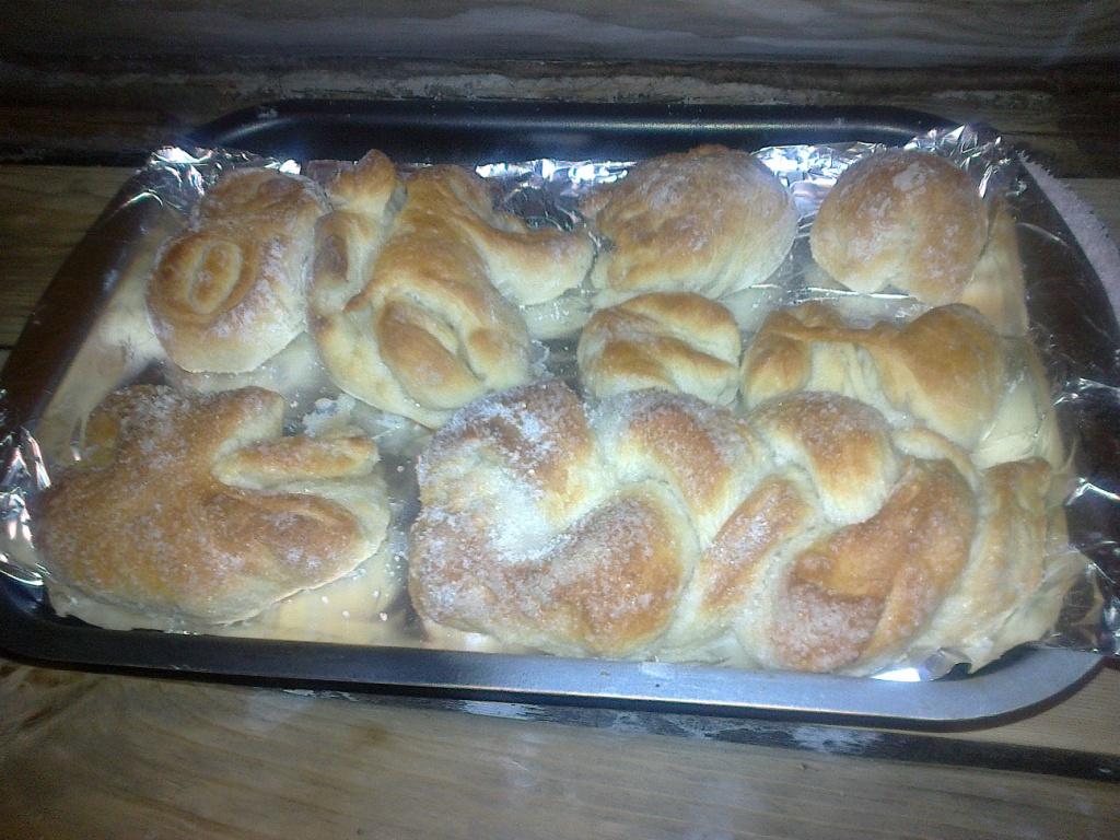

Вот что получилось. Сразу скажу, что оба подноса были съедены в тот же вечер.
Добавлю, как для печки, так и для меня пироги были впервые. "Первый блин" комом не оказался. Пироги прпеклись и снизу и сверху равномерно. Будем осваивать банную печь теперь и в этом направлении. Smile

Уже произошли. Время полной топки составляет теперь менее 3 часов. При этом, Т верхнего слоя камней достигает в свой пик более 700 градусов, а в момент закрытия задвижки 660 градусов. Камни остаются красными после этого почти 2 часа.
Александр Акатьев писал(а):
- угли выгребать сразу после прекращения интенсивного горения,
Пробовал так делать, думал будет лучше, но показания пирометра говорят об обратном. Т.е. хоть задвижку я и закрываю быстрее, но Т камней также быстрее падает, по сравнению с тем, если ждать когда догорят угли. Лучше добиться более быстрого прогорания углей (у меня 15-30 минут), чем просто вот так взять и выбросить жар на улицу. По словам Михаила, когда угли горят синим огнем это самое жаркое пламя, самый цимус, во время которого идет догрев низа каменки да и всего массива печи.
- выстаивать парилку при закрытых дверях и открытой дверке каменки около часа (может чуть короче, парилку не знаю Вашу)
Пробовал форсировать время нагрева парной кратковременным открыванием дверки каменки. На память могу сказать, что Т в парилке (градусник на уровне моего тела на полоке) растет примерно на 1 градус за 1 минуту. Потолок над дверкой за 10 минут нагревается до 140 градусов. Так и до пожара не долго довести. В моем случае 1 час это точно перебор.
По ощущениям, в парилке комфортней, когда нужная температура в 60 градусов достигается естественным путем, т.е. выстаиванием, нежели форсированным прогревом.
