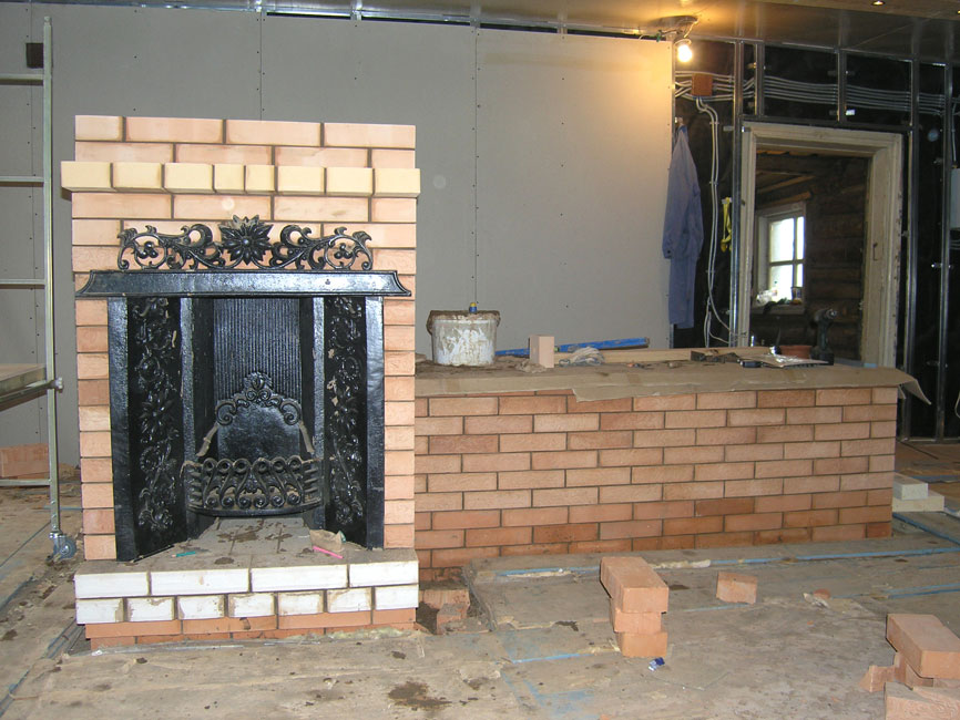

обещанное фото отопительно-варочной печи с лежанкой И.Кузнецова в работе
ОВИК БК13 Л

Красиво.
Но мне кажется бурельян-то так и не убрали, и мало того, облагородили решеткой узорчатой, значит оставили ... Вопрос - почему и для чего? Ведь Вы говорили, что им топились раньше, до строительства печи.

там еще остался хлев 6х10 от строго хозяина.
Сейчас там переборка и ремонт, в последствии наверно Булик туда уйдет.

Плохо видно на фотрграфии: камин изнутри шамотом футерован или нет? Если нет, то что за кирпич ипользовлся?
СообщениеДобавлено: Чт 1 Июнь 2006, 20:11 Ответить с цитатойВернуться к началу
нет

Чугунная вставка. А зуб над ней делали?

Оригинально смотрится уголок над плитой и полочками. Или я не разглядел фото.

Уголок можно положить так, что бы его не было видно.
СообщениеДобавлено: Пн 5 Июнь 2006, 19:50 Ответить с цитатойВернуться к началу
там спецом сделаны полочки для сушки чего либо или просто декорации поставить
поэтому уголок из оцинковки виден, как декор
если вы про уголок над камином, то это элемент чугунного экрана Smile а не работа печника
СообщениеДобавлено: Пн 5 Июнь 2006, 19:53 Ответить с цитатойВернуться к началу
Мне больше нравиться, когда уголка не видно.
СообщениеДобавлено: Пн 5 Июнь 2006, 19:55 Ответить с цитатойВернуться к началу
тогда надо перекрывать кирпичем, а это потеря лишнего пространства
СообщениеДобавлено: Пн 5 Июнь 2006, 19:57 Ответить с цитатойВернуться к началу
Понятно
СообщениеДобавлено: Пн 5 Июнь 2006, 20:03 Ответить с цитатойВернуться к началу
поэтому и над плитой перекрыто двумя листами, дабы не перегреть верх полки нижней

Лежанка является частью первого колпака ???
СообщениеДобавлено: Вт 20 Июнь 2006, 21:33 Ответить с цитатойВернуться к началу
точно так
