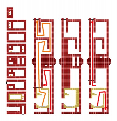

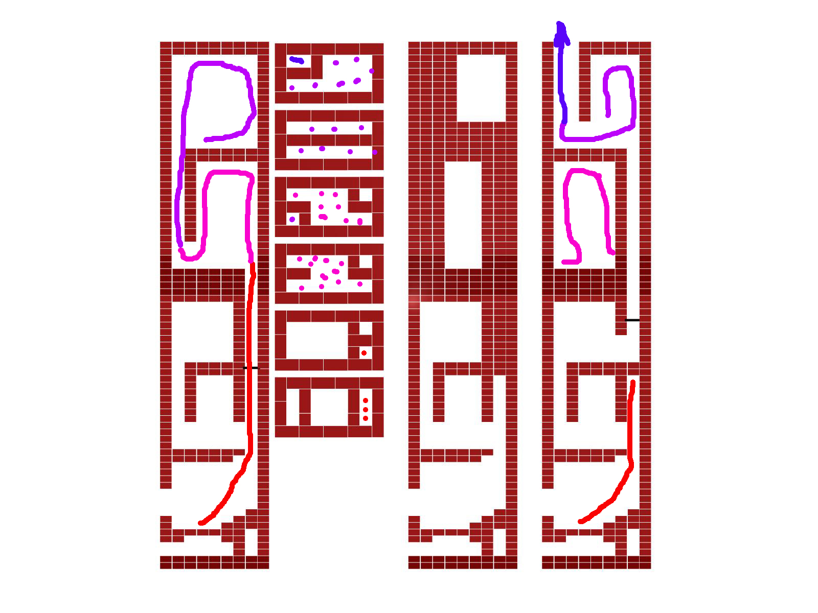

Доброго времени суток!
Посмотрите примерную схему дымооборотов в двухэтажной отопительной печи.
Схема условна, показаны предполагаемые места задвижек и чисток.
От хайла дымоходы деляться как бы на два симметричных контура - не могу понять.. нужно ли их соединять (для выравнивания давления), или нет..
И переднее зеркало печи наверное прогреваться будет хуже... - это очень критично?..

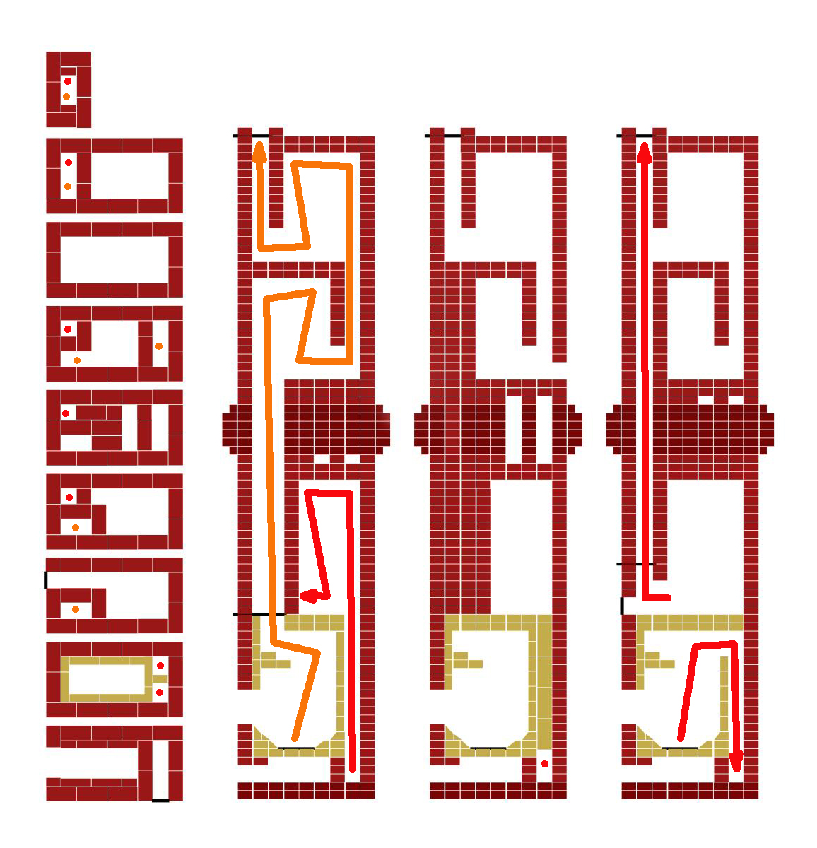

Проанализировал схему дымооборотов - пришёл к выводу, что прогрев в симметричных каналах, несмотря на "игру" задвижек будет не одинаков.. кроме того.. отсутствует газовая вьюшка...
Попробывал нарисовать схему как двухярусный колпак... с возможностью прогрева как каждого этажа в отдельности.. так и всей печи...
Мне нужна Ваша критика - какие проблемы могут возникнуть после реализации данной схемы...

У 2х этажных печей на каждом этаже своя топка и свой дымоход.У нижней печи ТЯГА всегда будет лучше и нижние дымовые газы не дадут работать печи 2-го этажа.Соединять их можно через рассечку но уже ближе к крыше.Есть готовые чертежи печей.Тут нового уже нет ничего.Солнечная Башкирия....
СообщениеДобавлено: Пн 14 Январь 2013, 15:40 Ответить с цитатойВернуться к началу
Все примерно правильно понимаете...
И что ушли от расеченных каналов - тоже. Получились бы сажесборники.
Однако - транзитный канал для прогрева щитка 2го этажа нужно сделать в 3/4 кирпича. Он будет горячий.
Первый подьемный во второй колпак тоже должен быть в 3/4 кирпича.
Топка у вас всегда работает в режиме хайло вверх - перегрев задней части перекрытия будет точно. Только шамот сможет выдержать под 800 градусов...
Обезопаситься от трещин в такой компоновке будет сложновато.

СообщениеДобавлено: Вт 15 Январь 2013, 17:11 Ответить с цитатойВернуться к началу
Спасибо за Ваши ответы..
Владимир..

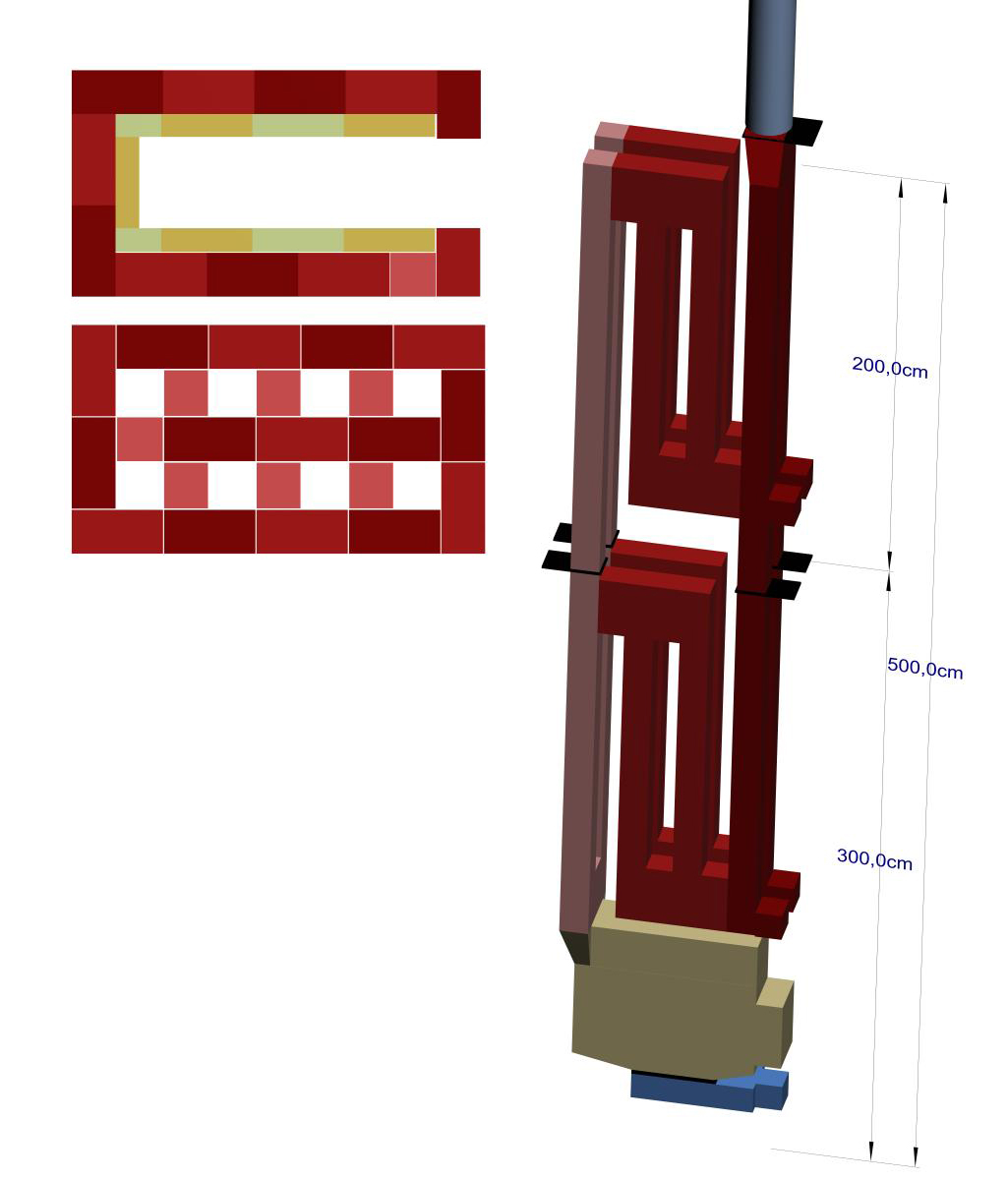

порядовки топки будут сделаны из шамота.. а перегрев хайла хотел предотвратить увеличением сечения в полтора кирпича (13*38см).. хотя свод над топкой всё равно будет перегреваться... может топку стоит реализовать тоже в виде колпака.. ? .. тогда топка будет прогреваться более равномерно.. ?... и не будет интенсивно охлаждаться при забытой вьюшке..

СообщениеДобавлено: Ср 16 Январь 2013, 08:59 Ответить с цитатойВернуться к началу
Топка Степанова-Браббе это. Более равномерное горение...
Шамот - тогда получите на стенке топки температуру от 200 градусов и выше. Вам это надо?... Surprised

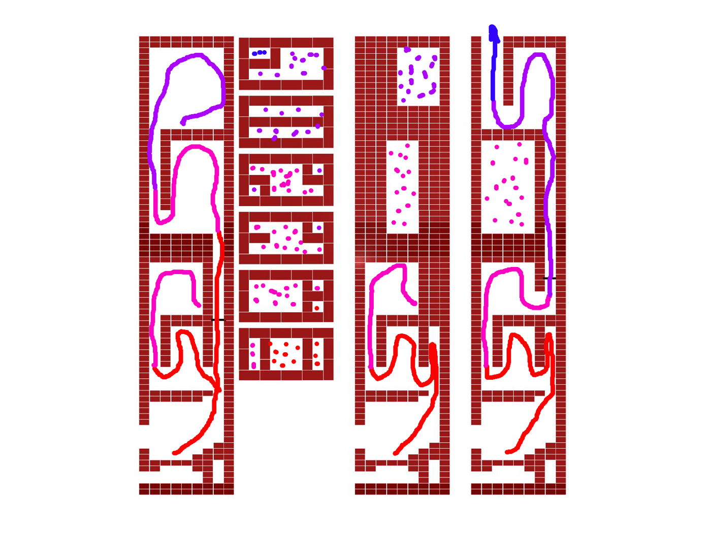

принципиальная схема печи в голове сложилась:
- двухъярусный колпак на 1 и 2 этаже
- два прогара из топки
- игра задвижек для отпопления 1, 2 и обоих этажей одновременно...
теперь буду проектировать..
СообщениеДобавлено: Пт 18 Январь 2013, 15:24 Ответить с цитатойВернуться к началу
Топку перекрывай в 3 слоя.Рискованная печь.

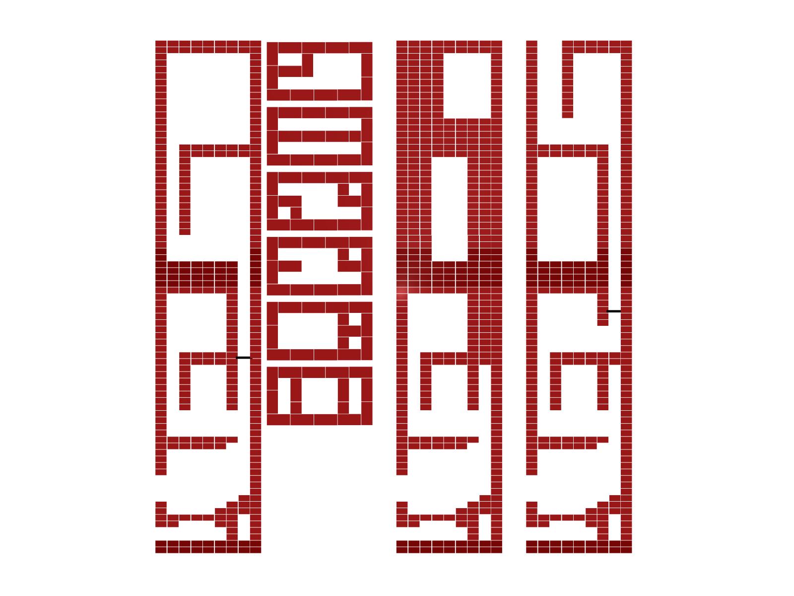

СообщениеДобавлено: Пт 18 Январь 2013, 19:37 Ответить с цитатойВернуться к началу

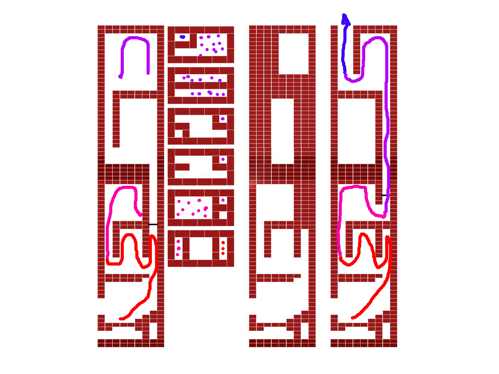

Вот что у меня навоялось... пока это мой самый удачный "рисунок"...
смущает только перегрев прогара, в режиме прогрева 2-го этажа и не знаю как обеспечить обогрев обоих этажей - если немного приоткрыть обе вьюшки - будет ли дым идти по обоим путям?!...

СообщениеДобавлено: Сб 19 Январь 2013, 10:17 Ответить с цитатойВернуться к началу
Ну, вьюшками сильно не поуправляешь... А вот задвижками - получается.
При одновременном подогреве нужно транзит открыть чуть-чуть, чтобы не все ДГ в него рванули, ограничить пропускание. Тогда то, что не смогло туда уйти пойдет через первый этаж.
Имейте ввиду - подьемные при протопке греются меньше колпаков. И только после закрытия задвижек стенки будут догреваться.
Anton Sorokin
Сообщения: 752
СообщениеДобавлено: Сб 19 Январь 2013, 11:04 Ответить с цитатойВернуться к началу
А приоткрытая задвижка не раскалится?
СообщениеДобавлено: Сб 19 Январь 2013, 11:27 Ответить с цитатойВернуться к началу
У себя трогал - разогревается, но не так сильно. Когда открыта еще меньше. Можно в канал повыше поставить. Заодно получившийся колпак будет прогреваться... Smile

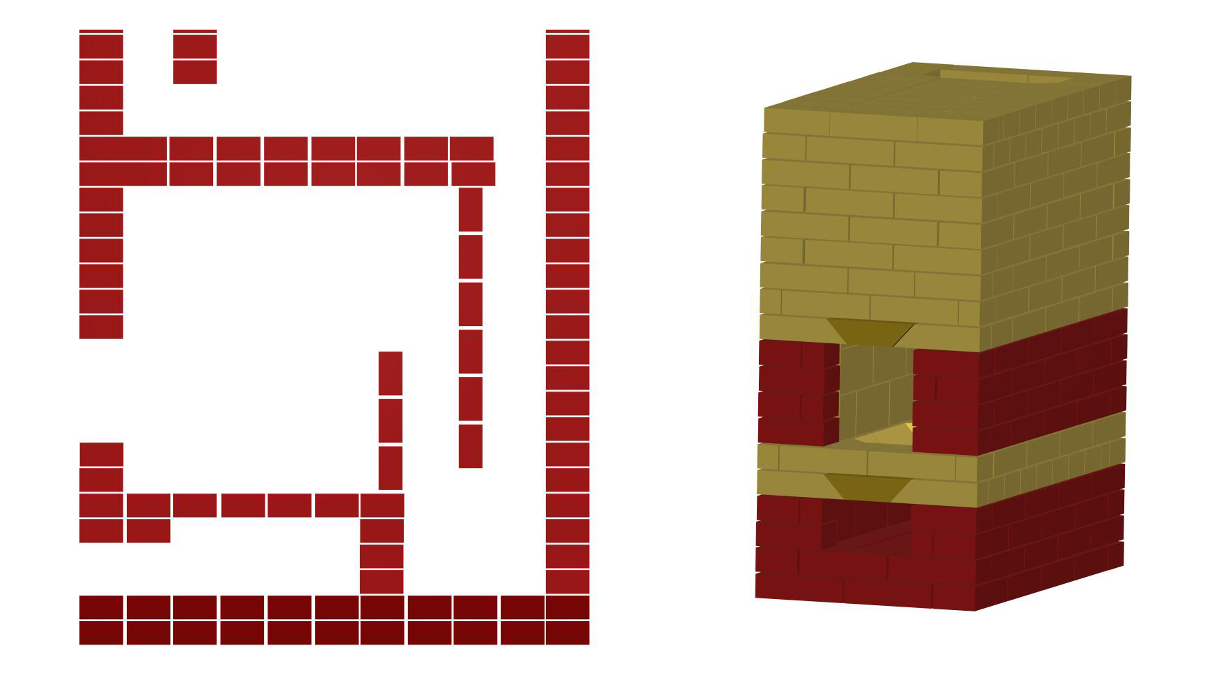

СообщениеДобавлено: Пн 4 Февраль 2013, 17:14 Ответить с цитатойВернуться к началу

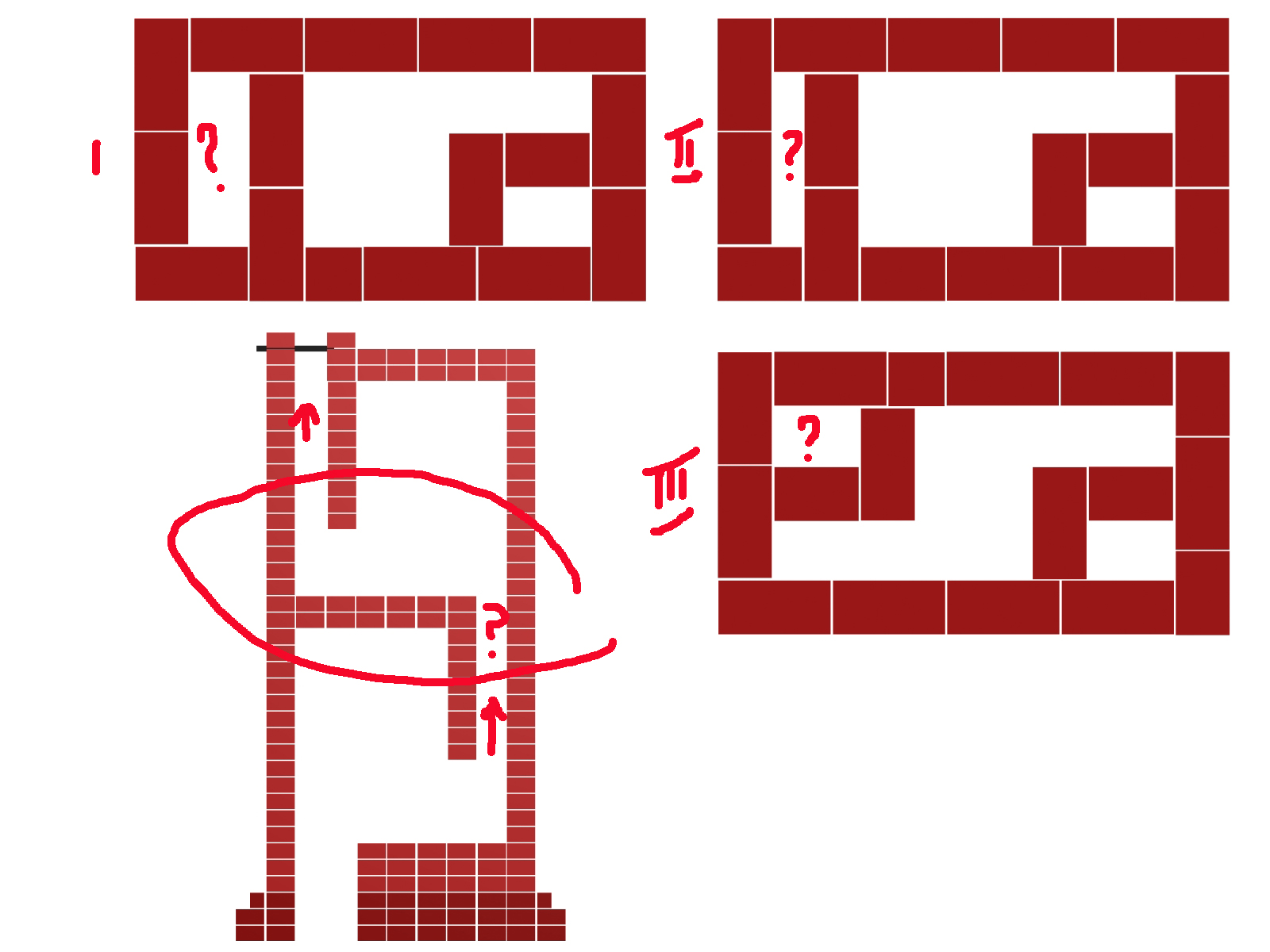

В процессе создания порядовок возник следующий вопрос:
Будет ли играть роль форма подъёмного дымохода из первого колпака во второй на втором этаже печи?
Для дымохода читал лучше всего труба -> квардрат -> прямоугольник.. но ведь тут соединение двух колпаков...
Вот три варианта.. например:
 Размер файла:  285.39 КБ
 Просмотров:  1137 раз(а)
СообщениеДобавлено: Пн 4 Февраль 2013, 19:14 Ответить с цитатойВернуться к началу
Первый вариант 1,5 кирпича... Smile Чего его рассматривать7 Самый холодный подьемный при протопке, но и самый несопротивляющийся...
Второй - щелевой - хорошо прогревается, можно использовать для прогева подьемного в районе первого колпака. Во втором использовать смысла нет. Среднее сопротивление ДГ, немного выше, чем в 3.
Чем круглее подьемный, тем минимальнее его сопротивление. Если поставить по углам такого канала (3) треугольные вставки - площадь поперечного сечения уменьшится, но площадь теплоснимающей поверхности в канале тоже уменьшится. И более круглый подьемный будет меньше сопротивляться проходу ДГ.
Вот и думайте теперь. Smile
ps Внутренние стенки прогреваются больше внешних. Их расширение больше. На десяток рядов стенка подьемного канала может приподнятся больше, чем внешние стенки, и верхний кирпич в подьемном канале, вставленный во внешнюю стенку может проподнять внешнюю стенку на пару мм... Будет появляться трещина на внешней кладке... Surprised Smile
