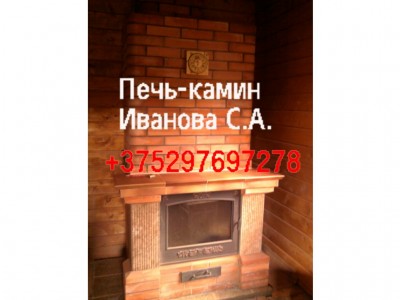

Лучше печи-камина не придумаешь,можно и с плитой,духовкой и сушилкой,все будет культурно как у людей Very Happy
