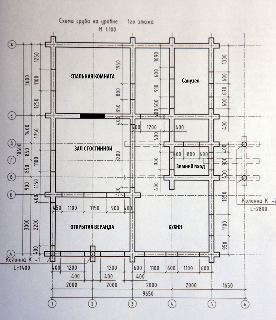

Добрый день. Прошу помощи в нелегком для меня деле - определения типа печи) Вроде все просто - а как начинашь думать - голова начинает искрить.))
Итак...
Что имеем.
Деревянный сруб (бревно 22-26, сосна). Схема прилагается. Фото думаю не нужно - надо приложу тоже) Саму печь хочу встроить в стену Е, на пересечении с пунктиром. 2 этажа (там под нее фундамент уже). На первом этаже: одна спальня, зал+кухня и санузел. На втором - 3 спальни (пока планируются как летние).
Что хочу.
Начитавшись ПОКА остановился на каминопечи. Использоваться буду редко, например на праздники приехал, камином быстро протопил комнату, а потом пусть печью держит тепло. Если не прав - прошу подправить. Ну и отопление в холодное время года.
Также хотелось бы подключить систему хитрую, чтоб печь воду нагревала, а потом моторчик по трубам гонял теплую воду.
В общем прошу советов, которые мне очень важны)) Я в этом деле ну совсем не разбираюсь.. Надеюсь пока не разбираюсь))
Заранее спасибо.
Черный прямоугольник - место для установки печи. Фундамент выдается в зал в этом месте еще на 80 см.
 Размер файла:  328.13 КБ
 Просмотров:  715 раз(а)

Воду конечно нельзя замёрзнет, применяется в основном не замерзающая жидкость. на счёт каминопечи можно конечно но получается что трубы будут в спальне. Может каминопечь как для души а для отопления дополнительно газовый котёл и места мало займёт и спрятать можно в любое место.
СообщениеДобавлено: Вт 15 Январь 2013, 08:48 Ответить с цитатойВернуться к началу
Вам бы правую половину повернуть зеркально по вертикали - тогда печка бы и на кухне была и в спальне. А зимний вход с веранды... Или в зал поставить угловую каминопечь, а ее стенки в 2 соседних помещения... Surprised
Ну и щиток на второй этаж возможен становится... Без воды.

СообщениеДобавлено: Вт 15 Январь 2013, 12:37 Ответить с цитатойВернуться к началу
Можно - но принято такое решение. Кроме того, я пока не хочу готовить на печи. Может потом и буду кусать локти конечно...
Эм.. Какой щиток? Embarassed

СообщениеДобавлено: Вт 15 Январь 2013, 12:41 Ответить с цитатойВернуться к началу
Отопительный, от печки, стоящей на первом этаже... Smile

Влад там же фундамент уже отлит, под камин если только согласится переливать у другое место.

kirpetrum писал(а):
Попробуйте поменять местами спальную комнату на 1-вом этаже с кухней Smile

СообщениеДобавлено: Вт 15 Январь 2013, 20:19 Ответить с цитатойВернуться к началу
Андрей_Алексеевич, спасибо за совет - но планировку менять не собираюсь.

СообщениеДобавлено: Вт 15 Январь 2013, 20:21 Ответить с цитатойВернуться к началу
Вам бы правую половину повернуть зеркально по вертикали - тогда печка бы и на кухне была и в спальне. .
Только сейчас понял)) так печь и получится на границе спальни и зало-кухни. Там одно помещение, просто на схеме нарисована не стена 3 в зале - а нижняя балка))

СообщениеДобавлено: Вт 15 Январь 2013, 20:43 Ответить с цитатойВернуться к началу
Уточняйте план 1-вого этажа! Не смущайтесь Confused так многие проходят Very Happy

СообщениеДобавлено: Вт 15 Январь 2013, 21:23 Ответить с цитатойВернуться к началу
)) в общем на первом этаже 4 замкнутых контура: зимний вход с кладовкой, санузел, спальня и залокухнякоридор. Как то так вышло)
