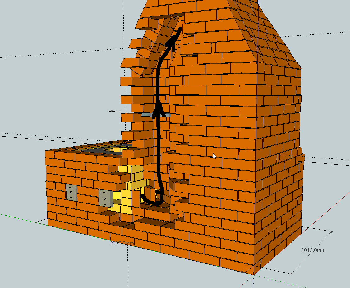

Собираюсь построить мангал с плитой для казана. Предлагаемый вариант имеет право на жизнь?

Через два прогара в наружной футеровке плиты по казан, далее дымоход, сечением не менее 300 кв. см. (так В.В. Селиван рекомендует).

Вот так дым попадает в прогары, тем самым организуется подвертка.

Поднимите чертеж плиты обычнойи кладку надо в кирпич выполнить чтобы казан долго тепло держал.Можно сделать проще и сэкономить материал и средства.Переделай путь удаления дыма с плиты...Около купола дымосборника подключи...

Я согласен но ведь толстая кладка даст более равномерный нагрев казану.А кроме плова что планируешь еще готовить.Чугунная посуда не дает пригоратьи ровнее греет.Я правую стойку ложил на38см и там канал 130х130 размещал а подключал его в начале дымосборника...

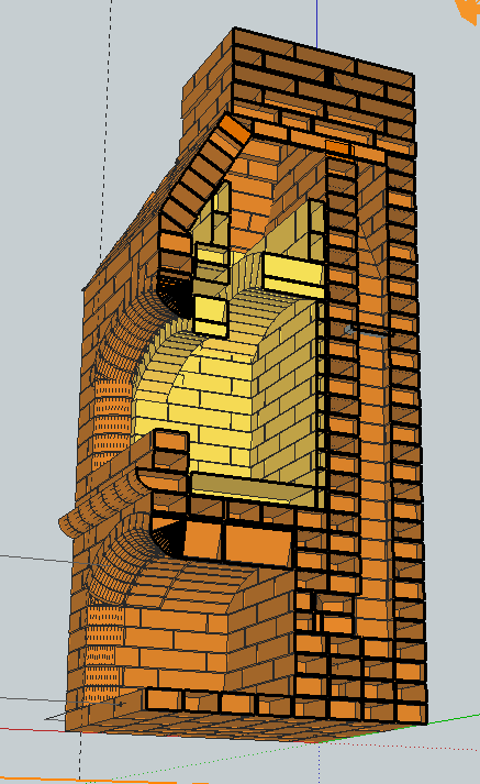

valentin разрезы покажите.

У меня не профессиональная версия Google Sketchup в которой есть разрезы, поэтому я немного вручную разломал печку что бы показать её внутри.

А ГДЕ газовый порог?

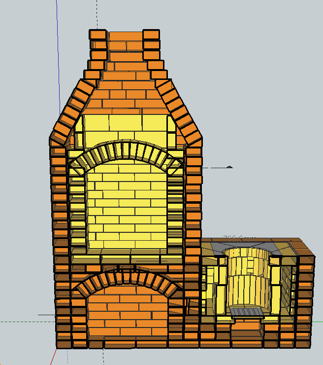

Виктор, спасибо за внимание к моим вопросам. Газового порога нет. В основу мангала была положена идея с рис. 186 из Вашей книги "Устройство очага-барбекю разрезы А-А Б-Б" . Там этого порога нет. Я попробовал добавить см. прилагаемые картинки. Высота порога 3 кирпича, угол 30 град от вертикали. Правильно? Печка будет стоять на крылечке отрытом стрех сторон. Дом со сторны противоположной печке.
Можно еще один вопрос? Цилиндр в топке плиты для казана нагревается сильнее чем футеровка защищающая ограждающую конструкцию плиты из красного кирпича. Т.е центр окажется выше чем края. Образуются щели и дым пойдет в них а не вниз, в подвертку и трубу. Как быть?

Большое спасибо за замечание и внимание к моим вопросам. Переработал тут проект. Кирпичи в плите под казан поставил вертикально, добавил дымовой порог, сделал своды по-красивее. Главное что смущает это хлипкость трубы. Новые виды и разрезы прилагаю.

Вообщем будет работоспособно,но на рисунке 2 надо защитить лицевой кирпич шамотом на передней стенке мангала(там где горят угли) в основании пода мангала -там очень высокая температура. Либо вместо лицевого установить шамот.Нижние торцы свода скруглить для уменьшения турбулентности.И не забудьте установить компенсационный зазор между внутренней и наружной кладкой. 1см-терморасширение. 5см.- теплоизоляция,для сохранения тепла внутри мини -русской печи.

Виктор, спасибо. Не совсем понял какой свод и как скруглить. Если будет время, посмотрите на рисунок. Я правильно нарисовал скругления?

Свод тот ,что внутри над топливником расположен. Радиус скругления -30мм
