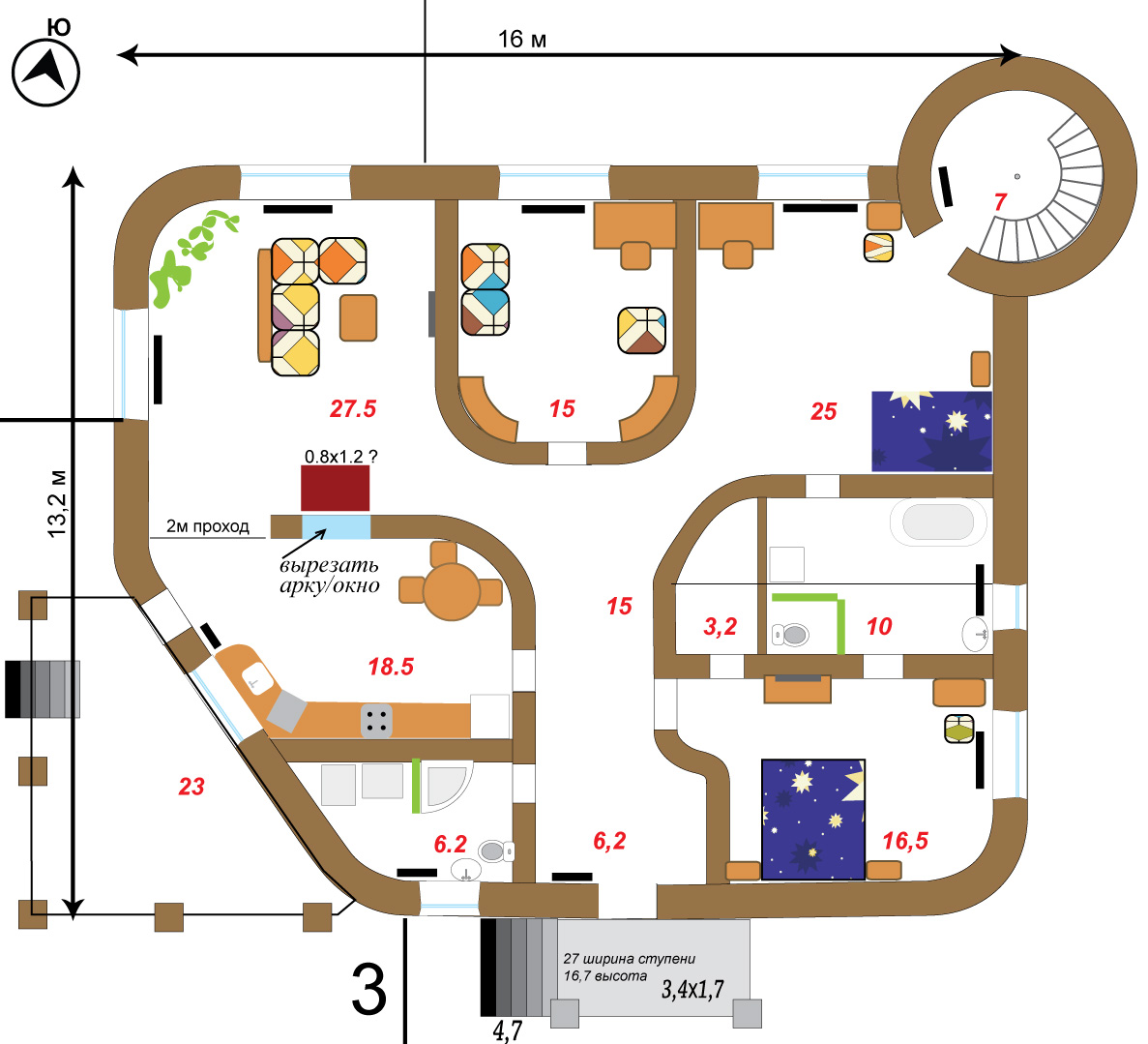

Уважаемые печники помогите пожалуйста определиться с печью Кузнецова.
Дано: дом ПМЖ стены -саман.
Печь нужна на первое время отапливать 2 комнаты, потом как запасной вариант.
Как правильно размер печи просчитать и как ее лучше расположить?
Изначально плохо продумала этот момент теперь надо выкручиваться.
Если в гостиной то нужна не широкая и придется арку или окно на кухню в стене прорубать.
Отсюда вопрос 1: как близко к стене можно поставить печь, если стена негорючая и теплоемкая.
вопрос 2: если рубить арку с деревянной перемычкой то она должна быть в размер печи? или больше? или можно меньше - окном? (честно сказать я вообще не могу понять жизнеспособен этот вариант или нет если учесть что печь на расстоянии от стены, фундамент не убрать и как соединять чтобы щелей из гостиной в кухню мимо печьки не было
Или все таки остановиться на варианте в проходе. Но тогда нужна поуже.
Извините все сумбурно как то описала.

| Описание: |
| Вариант в проходе между кухней и гостиной. |

Первый вариант - в простенке, предпочтительнее.
Согласно плана, площадь помещений на первом этаже, которые не отделены дверями, 92,2 мкв. (предположил, что на лестничный марш стоит входная дверь).
Если это так, то 1-вый этаж прогреет (при однократной топке в сутки) камино-печь с периметром стенок не менее 8,5 метров (с учетом простенков).
При 2-вух кратной топке - периметр 5,8м.
Минимальная высота проема под печь в простенке - 2,2 м.

Там двери будут и по идее мне нужно обогреть 27,5+ 18,5=46м2 - это значит что по периметру хватит печки 4,5м? Т.е считать надо 1м периметра печки на 10м2 площади?
В том то там и засада что печка не в простенке а рядом со стеной мин 10см и проём в стене придется организовывать за ней и вопрос как все это будет выглядеть.
А чем в проходе хуже?

4,5 м тогда хватит.
А ширину проёма между кухней и гостинной не увеличить точно?
Сгодилась бы любая камино-печь с ХК (в кухню) под двухстворчатую дверку каминную SVT 400-тых серий (посадочный 410х410мм)

Теоритечески конечно все можно, но там бут прочностью м1000....
На сайте и в инете с хлебной камерой и при этом не шире 80см я не нашла.
Такую возможно сделать?
Но конечно основная проблема, что найденные печники Кузнецовские не кладут. А тот кто кладет не совсем печник - клал себе и нескольким товарищам, а так совсем другими вещам занимается, и я сомневаюсь сможет ли спроектировать без ошибок? да и с компом не на ты - следовательно пока не сложит не проверишь. А цена при этом

4,5=0,8+1,5 м, а ни как не 1,2!
Просите здесь нарисовать порядовки, указав высоту потолка! например http://forum.stovemaster.ru/viewtopic.php?t=4295
А в "полторашку" реально вставить нижний прогрев по задней стенке (та, что выходит в кухню)!
