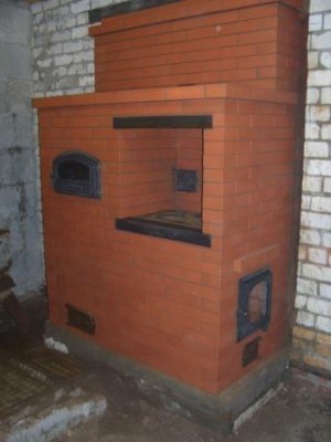

Уважаемые печники, помогите определиться с конструкцией печки/обсудить возможные варианты.
Дано: хорошо утеплённая комната размером 15-20 квадратных метров, высота потолка не больше 2,20, над потолком сразу крыша без чердака. Два «мастера», до этого печки только наблюдавшие/топившие – т.е. конструкция желательна простая (полагаю, арки-своды нам не выложить). Из материалов будет то, что можно раздобыть в сельских магазинах (очень надеюсь, что будет всё, что нужно Smile )
Требуется: небольшая печка (не больше ~1 квадратного метра), для отопления и приготовления еды. Обязательна варочная плита на две конфорки и очень-очень желательно место, где можно выпекать/запекать. Информации по печному делу прочитано уже немало, кое-что подкреплено собственными наблюдениями. Однако в процессе чтения видела немало вещей, несоответствующих реальности «малолитражных» печек – например, что высота дымохода должна быть не менее 5 метров, что без поддувала никак обойтись нельзя, минимальная высота топки должна 80 см (в это мне вообще сложно поверить, я ни одну такую печь не встречала). Но я видела прекрасно топящиеся печки с дымоходом 2,5 метра, без поддувала, с топкой около 40 см высотой. Такое ощущение, что право на существование (по крайней мере, в книжках) имеют только большие сложные печи. Поэтому обращаюсь к вам за советами.
Но сначала – может быть, в природе уже существует некая всем известная конструкция подобной печки, а я просто ничего об этом не знаю?
Как выкладывать печку с 3 вертикальными каналами, варочной плитой и без поддувала (а даже и с ним), и над всем этим сделать асбоцементную трубу, нам представить относительно легко. Но очень-очень хочется, чтобы было какое-то подобие хлебной камеры. Но как воплотить её в такой печке, представить не могу. В крайнем готова готовить в топке Smile Насколько это реально, кстати? Мне представляется, что реально, если нет колосниковой решётки (думаю, она будет слишком горячей). Может, достаточно топочную дверцу сделать пошире, и вперёд?
Особенно интересует, нужно ли вообще поддувало в такой небольшой печи, (учитывая небольшую высоту комнаты, завышать топку не хочется).
Буду рада выслушать любые советы. Может, есть книжка «Печки для чайников», где это уже всё написано? Smile

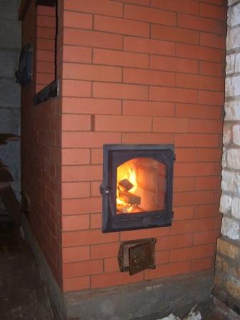

СообщениеДобавлено: Вт 6 Март 2012, 16:53 Ответить с цитатойВернуться к началу

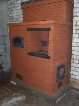

Вам подошла бы варочная плита П 2-3 410х710 двухконфорочная, с дверцей топочной ДТК 2С (под стекло) и щиток двухколпаковый - двухярусный.
В топке возможно готовить, но для увеличения времени остывания кирпичей в топке, на варочную плиту заказчики укладывают перед протопкой кирпичи в один ряд (без раствора). С герметичной поддувальной дверкой подовое горение не нужно.
Если готовы потратиться, то ХК - хлебную камеру возможно сделать с отдельной дверцей. Но тогда и размеры печи увеличатся, а сие Вам не надо.
Если интересен индивидуальный проект - пишите в личку...
P.S.
а Вы померьте газовую плиту на кухне - немало удивитесь...
Так и варочные плиты укладываются на высоте 85 см, а колосниковые решетки - как возможно ниже - дрова лучше сгорают.
колосниковая решетка на 3-ем ряду - 20 см от пола...

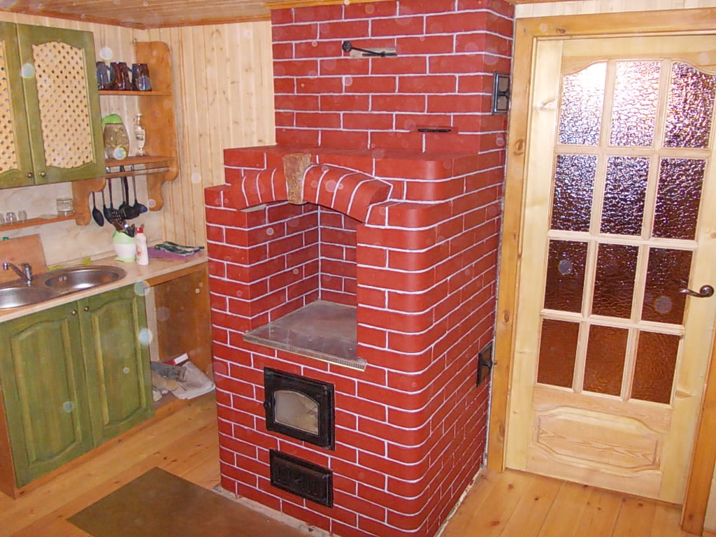

СообщениеДобавлено: Вт 6 Март 2012, 22:22 Ответить с цитатойВернуться к началу
можно Шведку или щит с настилом поставить размер что надо и конструкция проста ,а топку после прозжига использовать как хлебную камеру( так делаю стенки то нагреваются и отдают тепло)

СообщениеДобавлено: Вс 20 Январь 2013, 09:06 Ответить с цитатойВернуться к началу
Верно, а у Кузнецова есть подобные проекты. Также можно варить в хлебной камере Smile (как-то же обходились в русской печи без плиты? а плиту надо закрывать створками, дабы минимизировать уход тепла при аккумуляции, собственно закрытая плита может играть роль и ХК - по моему так)

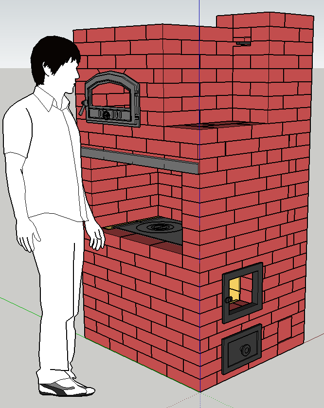

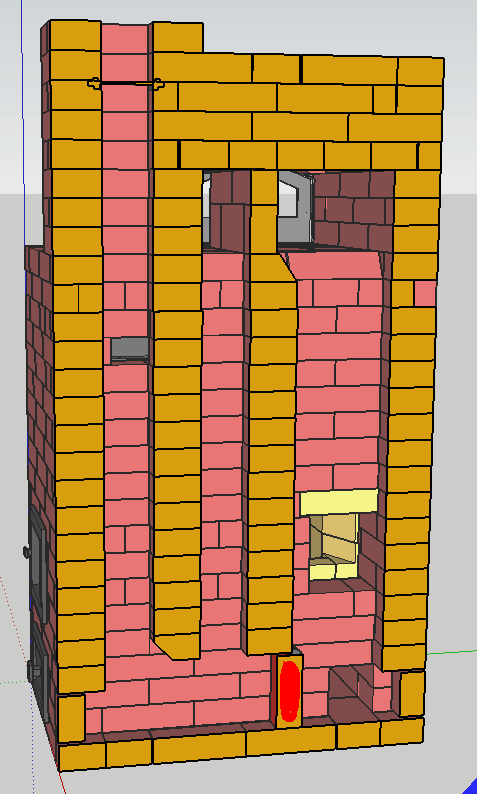

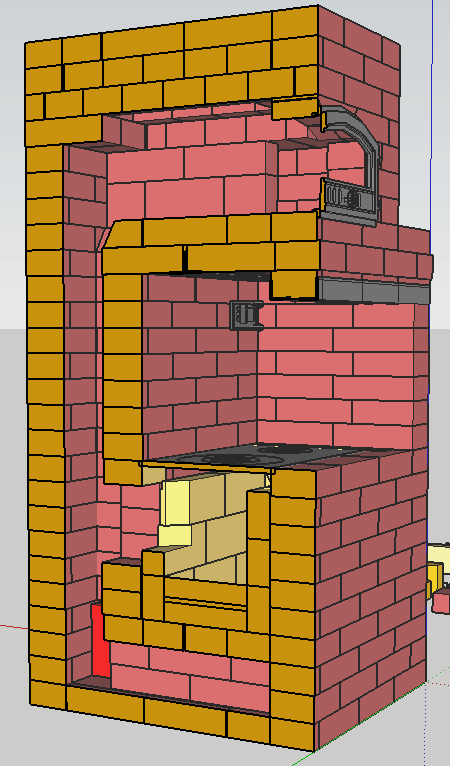

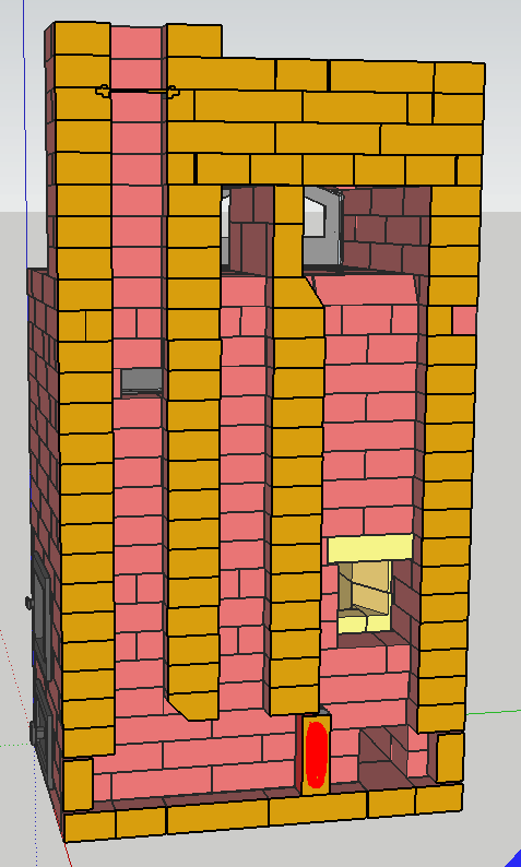

Вот посмотрите, попробовал
Я не печник, если печники косяков не найдут, то вот...
Можно сделать 3,5х3,5 кирпича, но тогда плита окажется вмурованной в печь что не есть хорошо
Красный кирпич под вопросом, можно его убрать через прочистку, тогда будет колпак, а так вроде -- трёхходовка
Нагреется ли верхняя камера -- наверное нагреется, если хорошо протопить
Летнего хода нет, для начала можно газетку поджечь в вытяжке над плитой
Где красный кирпич, для колпака надо убирать полностью перегородку, иначе (я думаю) плохо работать будет первый колпак, а плиту варочную необходимо закрывать дверьми.
Vova-U
Сообщения: 979
СообщениеДобавлено: Пн 21 Январь 2013, 08:58 Ответить с цитатойВернуться к началу
Ну отмеченный красным кирпич убрать не трудно он так и задуман, что его как бы нет. Но всю перегородку убирать стрёмно: хлебную камеру ведь прогреть надо.
Может я и не прав, но мне казалось что её нужно продувать дымовыми газами, для большего нагрева.
Или я чего не понял?
Плиту варочную -- конечно, стоит закрывать дверками
СообщениеДобавлено: Пн 21 Январь 2013, 11:16 Ответить с цитатойВернуться к началу
Если уберёте красный кирпич, то горячие газы пойдут на прямую на трубу а не по всей печи
Vova-U
Сообщения: 979
СообщениеДобавлено: Пн 21 Январь 2013, 16:02 Ответить с цитатойВернуться к началу
Ну этого-то точно не случится, т.к. горячий дым хочет вверх, а не в бок
Даже если всю вертикальную правую перегородку убрать -- дым всё равно вверх пойдёт, но вот достаточно ли он прогреет камеру -- у меня вопрос...
Но то что прогреет, т.е. пойдёт вверх --- нет вопросов
СообщениеДобавлено: Пн 21 Январь 2013, 19:30 Ответить с цитатойВернуться к началу
с чего Вы так уверены что он пойдёт именно по этим 3 каналам а не напрямую в трубу, то что пойдёт вверх это да но именно в канал как на схеме это вряд ли.
Vova-U
Сообщения: 979
СообщениеДобавлено: Пн 21 Январь 2013, 20:23 Ответить с цитатойВернуться к началу
Мне что-то подсказывает.
В трубу пойдёт ДГ который готов перемещаться горизонтально
Перемещаься горизонтально готов газ, который не может всплыть
Не может всплыть холодный газ
Ну как-то примерно так.
СообщениеДобавлено: Пн 21 Январь 2013, 20:35 Ответить с цитатойВернуться к началу
к сожалению Вы ошибаетесь, от пойдёт вниз по малому сопротивлению а так как задвижка будет открыта естественно на попадёт на прямую в трубу.
Vova-U
Сообщения: 979

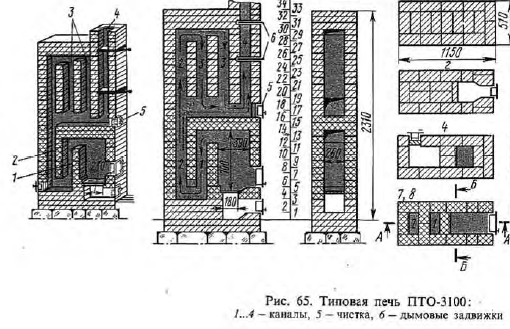

Тогда объясните мне вот что:
Вторай ярус Типовой печи ПТО-3100 из книги Школьника по вашей логике работать не должен?
Там же ситуация ещё хуже ДГ просто идут снизу, даже нисколько не отгорожены перемычкой и не подняты вверх

СообщениеДобавлено: Пн 21 Январь 2013, 21:56 Ответить с цитатойВернуться к началу
объясняю, газы пойдут нормально как положено но дело то и в том что верхний колпак не греется, пробовал ставить такую печь результат плачевен пришлось переделывать пускать по каналам. так как у Вас 3 канальная печь. Попробуйте и сами убедитесь в кто окажется прав.
Vova-U
Сообщения: 979
СообщениеДобавлено: Вт 22 Январь 2013, 16:22 Ответить с цитатойВернуться к началу
Хорошо, спасибо
Практика завсегда критерий истины Very Happy
Т.е. идея с закладным красным кирпичом --- не самая глупая.
Но думаю какую-то дырочку малую (четвертинка-осьмушка) там стоит оставить, чтоб перепускать холодный газ прямо в трубу в начале и конце топки.
Газовая вьюшка, типо...
СообщениеДобавлено: Вт 22 Январь 2013, 16:30 Ответить с цитатойВернуться к началу
ну вьющки можно, на подобии задвижка летнего хода.
