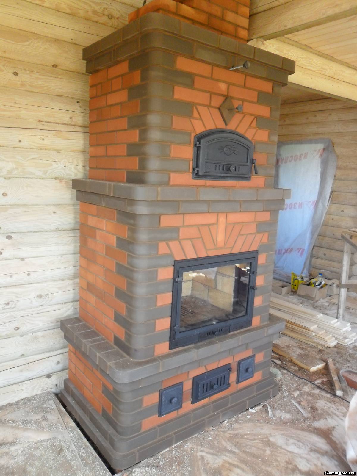

Здравствуйте!
В сентябре 2012г, в МО (Ярославское ш.) был построен дом из профбруса (толщина стены 195мм) и покрыт гибкой черепицей. Планировка в прилагаемом файле. Высота потолков 2,7м. Высота конька – 8,9м. В апреле-мае 2013 предполагается вставить окна и двери. После чего хотелось бы построить каминопечь. Фундамент под печь был заложен в проекте. Несмотря на совет «фундамент так не делать» (вместе с лентой под стену) в соответствующей теме, его таки сделали. Почему так получилось – теперь неважно, уже сделано и не переделать. Ширина ленты фундамента - 400мм.
Фундамент такой:
Фундамент 2х2 монолитный, ж/б, мелкозаглублённый. Стена проходит по центру фундамента под печь. Вот на этом фундаменте и хотелось бы построить каминопечь. Назначение: вспомогательное отопление и «посидеть у огня». Основное отопление – водяное, нагрев газовым котлом. Со стороны кухни хотелось бы ХК. Только я не знаю, возможно ли это. Плита не нужна.
Желательно портал сделать максимально широким (в рамках разумного). Нужны ли дверки – вопрос открытый. Хочется каминную полку, пусть и не слишком широкую. Ещё желательно сделать доступ тёплого воздуха на второй этаж. Какой должен быть дымоход, каковы размеры печи – не знаю.
Собственно, во-первых нужны советы по выбору, а во-вторых печник для реализации задуманного. Сначала, конечно, хотелось бы понять какие есть варианты и сколько они стоят.

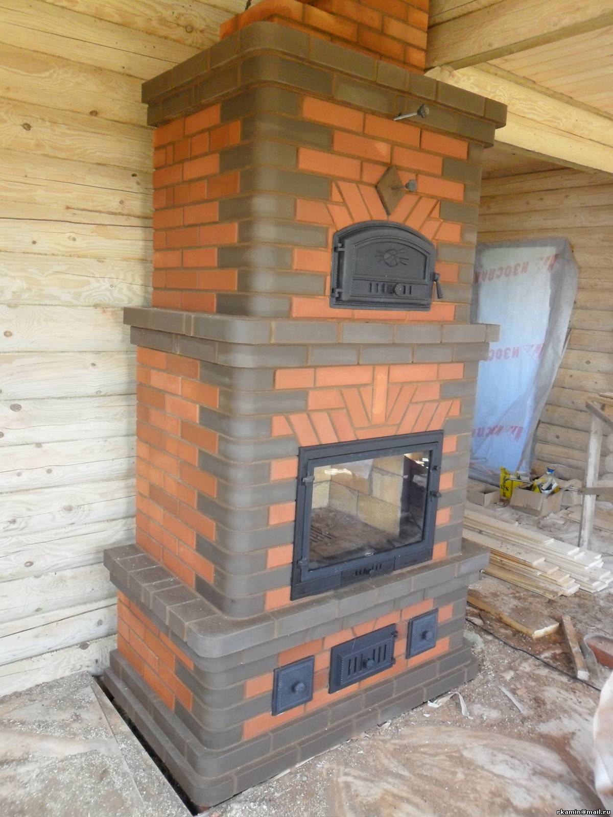

Не понял, как вложить несколько файлов в одно сообщение. Внешний вид может быть как во вложенном файле. Эта фотография просто, как отправная точка. Для примера. Множество фотографий печей в сети просто повторяются. Возможно, есть и другие, которые мне больше подойдут. Просто не нашёл.

можно скопировать так каминопечь с одной стороны а отопительную с другой с ХК или каминопечь но ХК в кухню вот для примера так, только ХБ на лицо но можно перевернуть в кухню.

В общем-то, я хотел одну топку. А ХК вещь необязательная, но, если получится, было бы неплохо. Кстати, выше я сказал про широкий портал. Я ошибся, имел ввиду широкую дверцу или топку. Просто от большого количества увиденных и прочитанных материалов "крыша едет...". Искал стеклянные дверцы топок: самое большое что нашёл - 800мм. Двустворчатые как-то не понравились.
СообщениеДобавлено: Вт 22 Январь 2013, 06:29 Ответить с цитатойВернуться к началу
Можно и без ХК, 400 мм по ширине для камина маловато будет слишком узковато.
